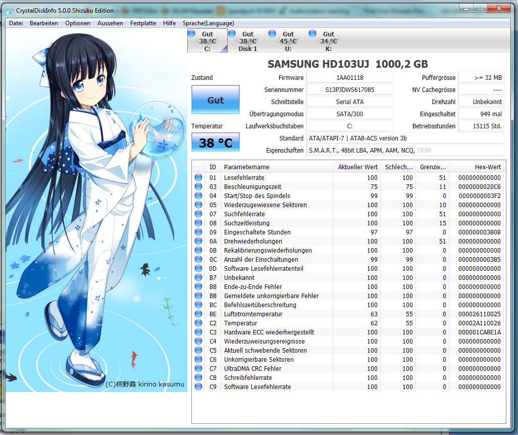

Lade dir mal CrystalDiskInfo runter (kostenlos) - installier es - und prüfe damit die Platte.
Danach bist Du schlauer.

Kann damit ehrlich gesagt nicht viel anfangen, hier mal ein Screenshot:

Die Platte ist gesund. Kannst Du die Dateien lesen? Wenn ja und Du kein Backup davon hast (von allem wichtigen Daten sollte man immer mindestens Kopien auf zwei unterschiedlichen Disks haben) , dann mache jetzt eines und lass danach chkdsk /F C: laufen. Es geht doch im die C: ? Es gibt da noch eine Disk1 der kein Buchstabe zugewiesen ist, was ist mit der? Ist die verschlüsselt oder in ein Unterverzeichnis eingehängt? Sowas passiert auch gerne mal, wenn da ein Problem vorliegt und nicht bei allen warnt CDI auch immer.
