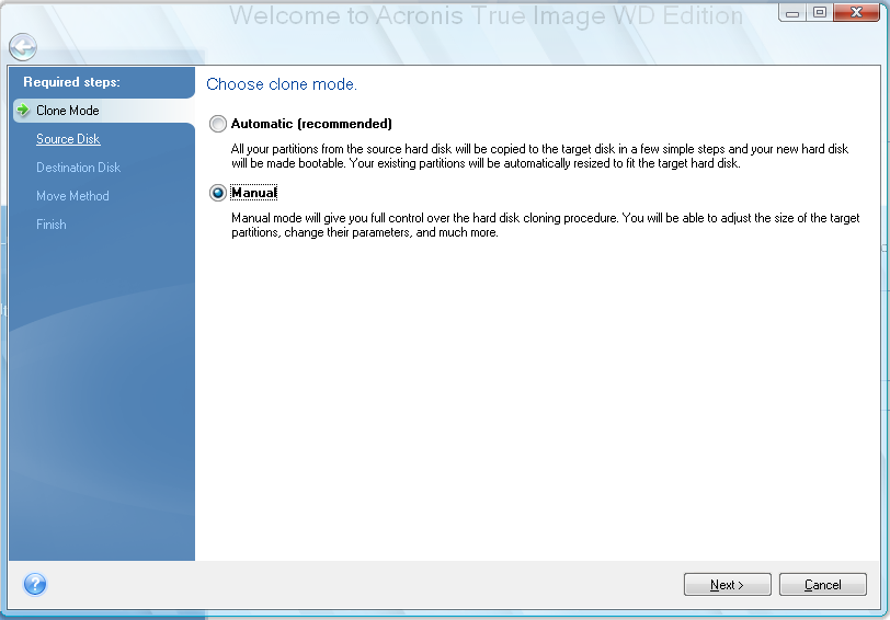

Dann musst Du den Clone anpassen, habe ich bereits geschrieben. Mit Acronis ist das kein Problem, erweiterte
Clone Mode = Manuell
dann kannst Du dem Tool sagen das es auf die kleine Platte soll.
Solltest Du eine WD Platte haben, kannst Du das Tool hier bei CB im DL runterladen, für Seagate gibt es das auch. Eine Platte des jeweiligen Herstellers muss sich im System befinden, darf auch eine externe Platte sein.
https://www.computerbase.de/downloads/sicherheit/backup/acronis-true-image-wd-edition/
https://www.computerbase.de/downloads/sicherheit/backup/seagate-discwizard/
