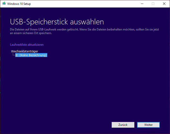

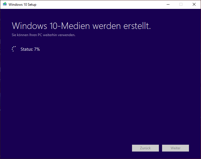

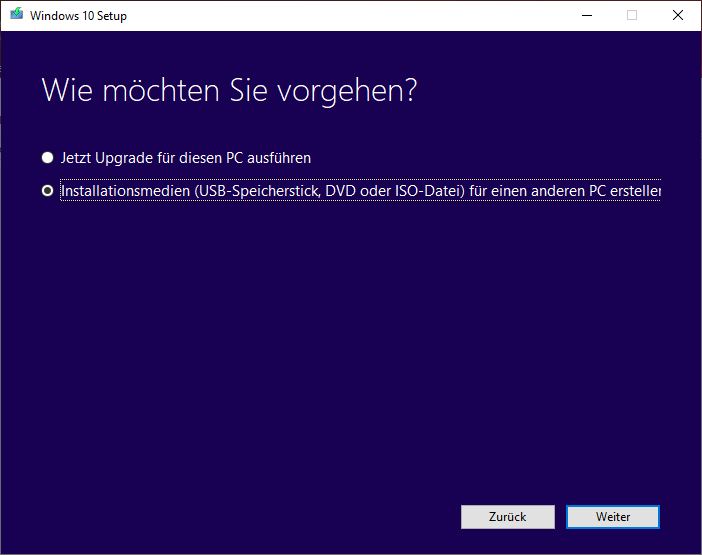

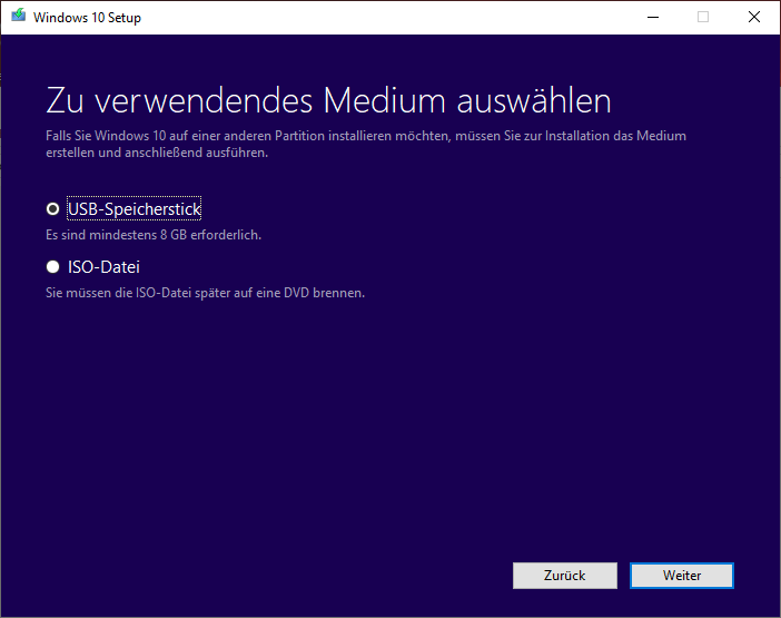

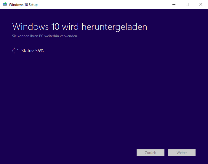

Dann bootet man bei MSI den Windows USB-Stick doch durch tippen (hämmern) von F11 beim Starten.
USB Stick richtig erstellen lassen vom Media Tool oder wie so oft falsch, selbst Dateien darauf kopiert?

Wenn der Stick richtig erstellt wurde und wenn die Bios Einstellungen stimmen.
F11 beim Starten usw. dann sieht man sonst ja nun immer Bild 1,2,3 usw.
https://www.computerbild.de/fotos/cb-Tipps-Software-Windows-10-installieren-Schritte-10965010.html#1
