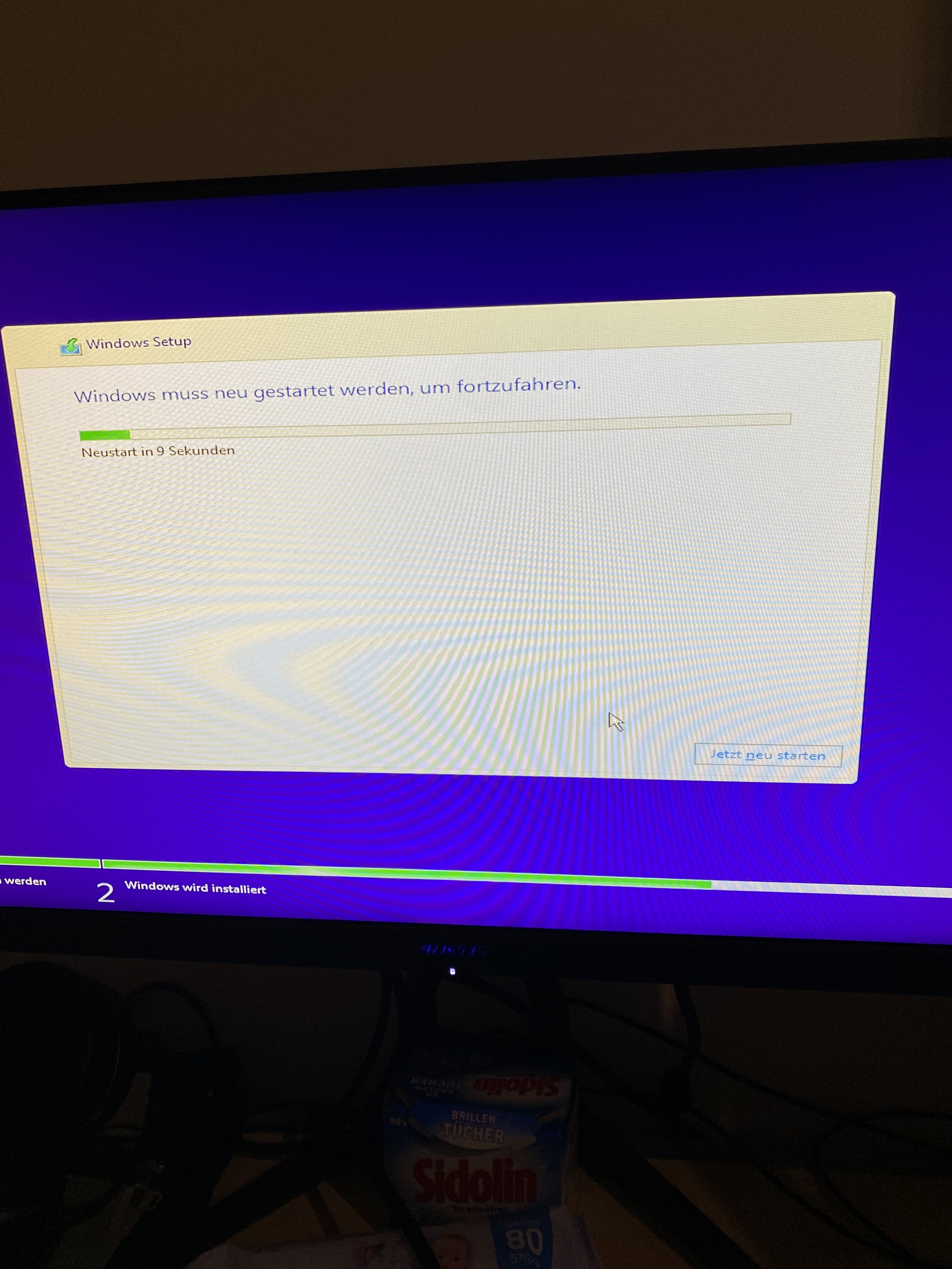

Jedoch immer wenn windows Installiert wurde und es Neustarten muss weil es die daten Kopiert/extrahiert hat entnehme ich beim neustart den usb stick jedoch startet er dann wieder ins BIOS rein!
Warummmm?
Und mit Usb Stick starten startet er ganz normal wieder und ich muss wiedermal das 30/40 mal Windows NEU Aufsetzen

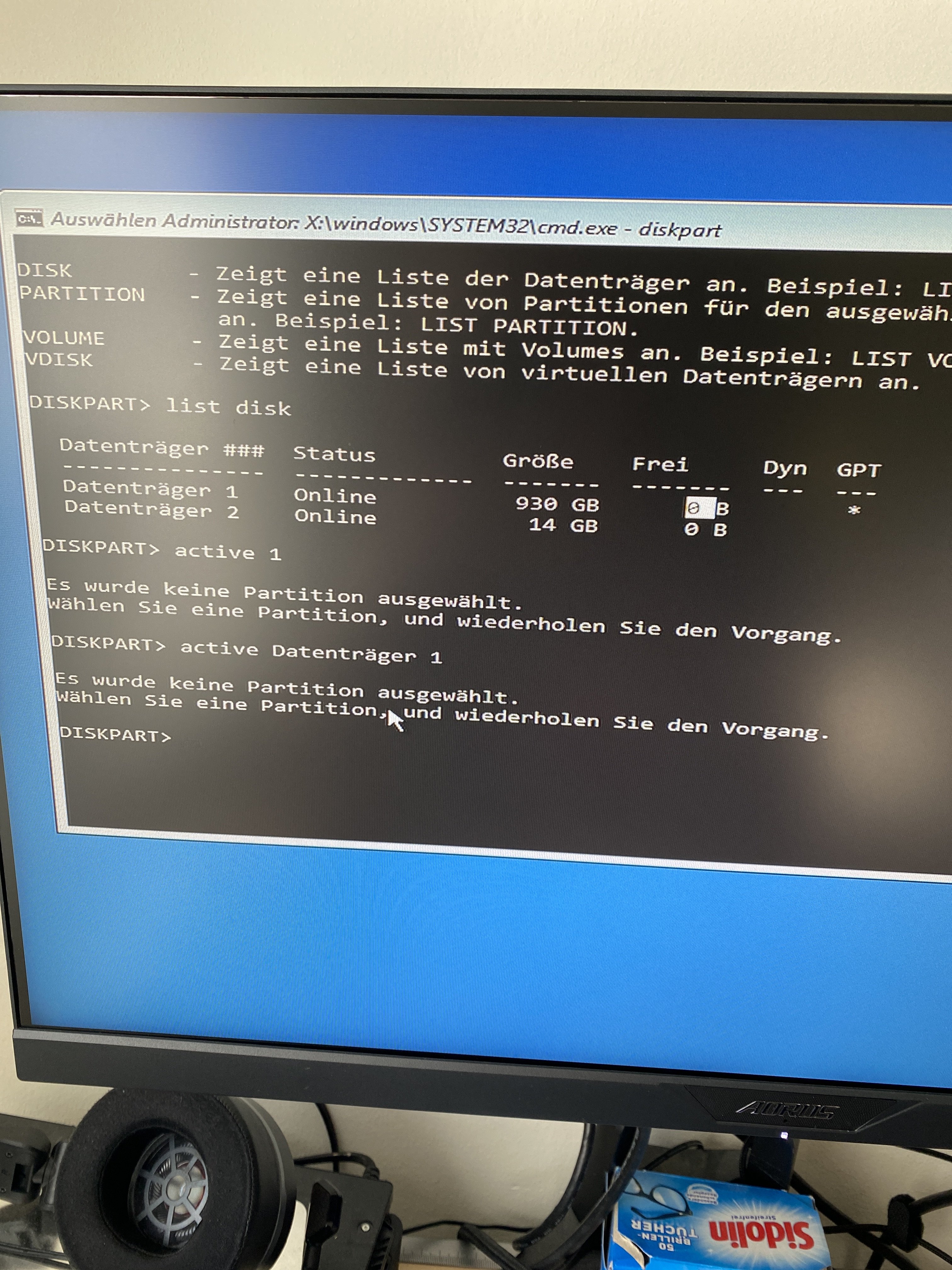

Das steht da wenn ich meine festplatte anschaue 0 B frei und aufm Usb stick genauso

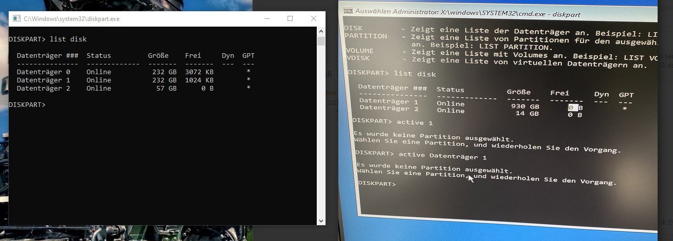

Muhammed-Ali schrieb:
Da scheint deine HDD/SSDdefekt zu sein.
Dein USB-Stick scheint nicht im GPT Format erstellt zu sein, das Sternchen bei GPT fehlt.
Hast du den Stick mit dem MCT Tool erstellt?
Versuch es mal mit Rufus im GPT Format.

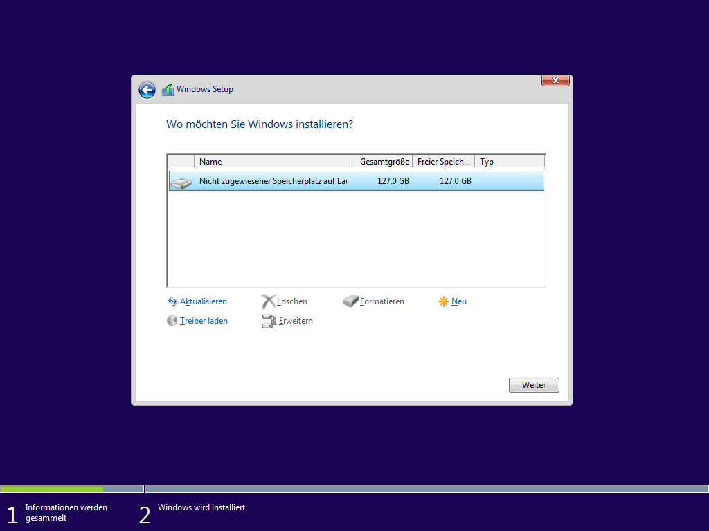

Wurde die Platte denn auch komplett geleert und im nicht zugewiesenen Bereich installiert wenn das ausgewählt wurde?

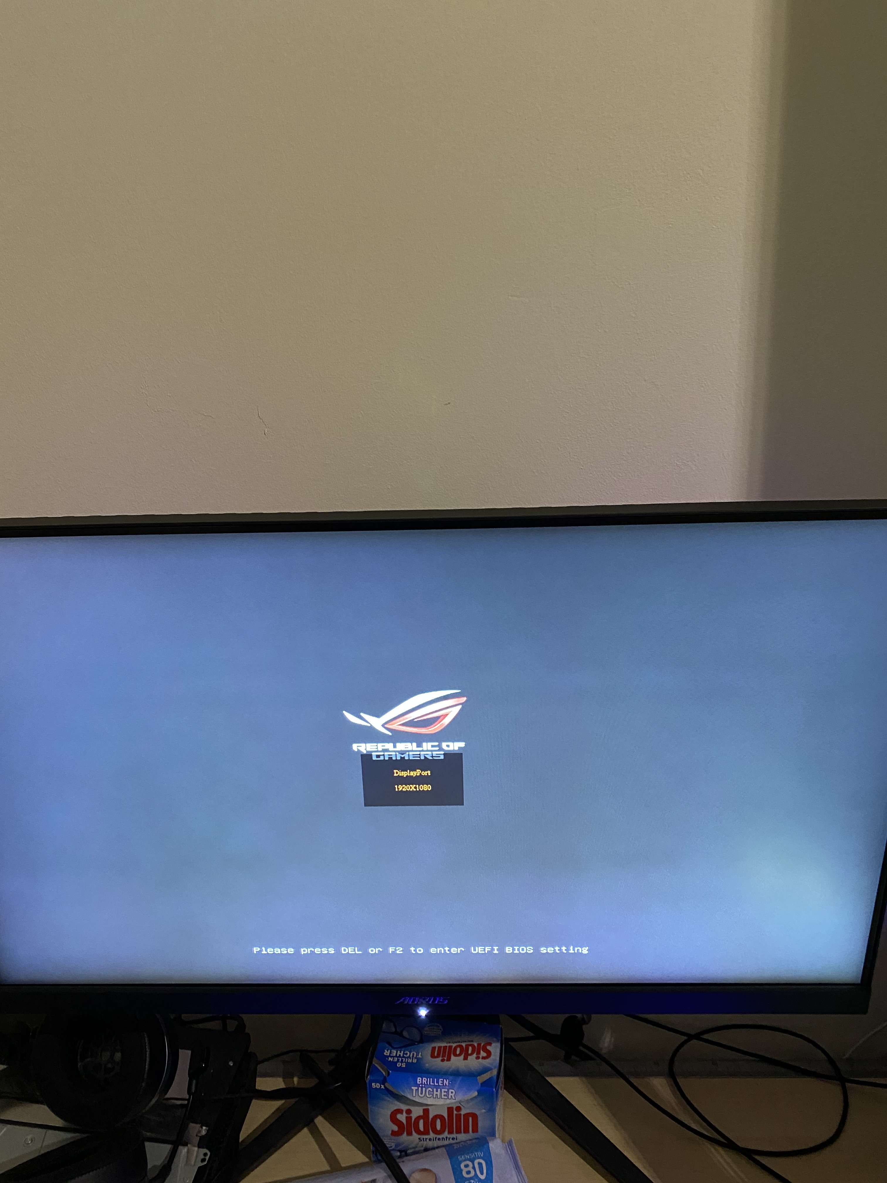

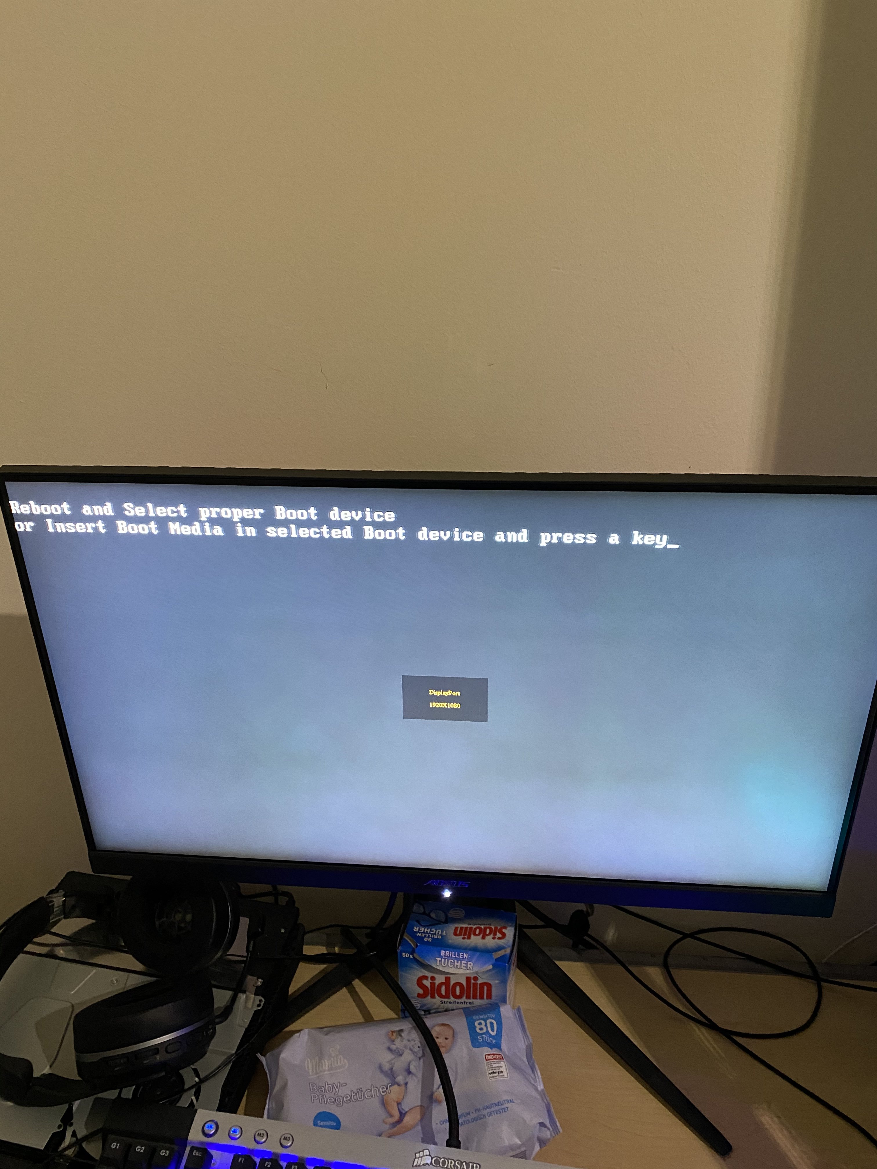

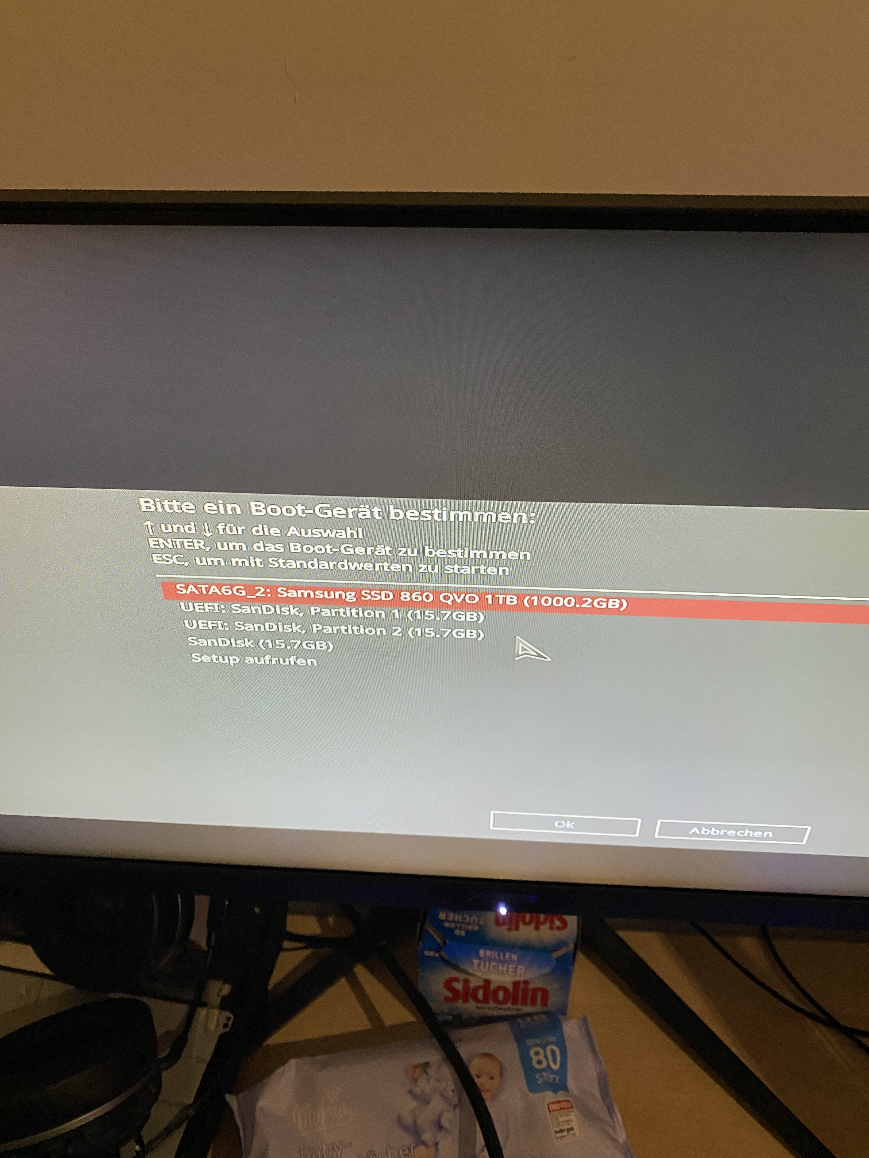

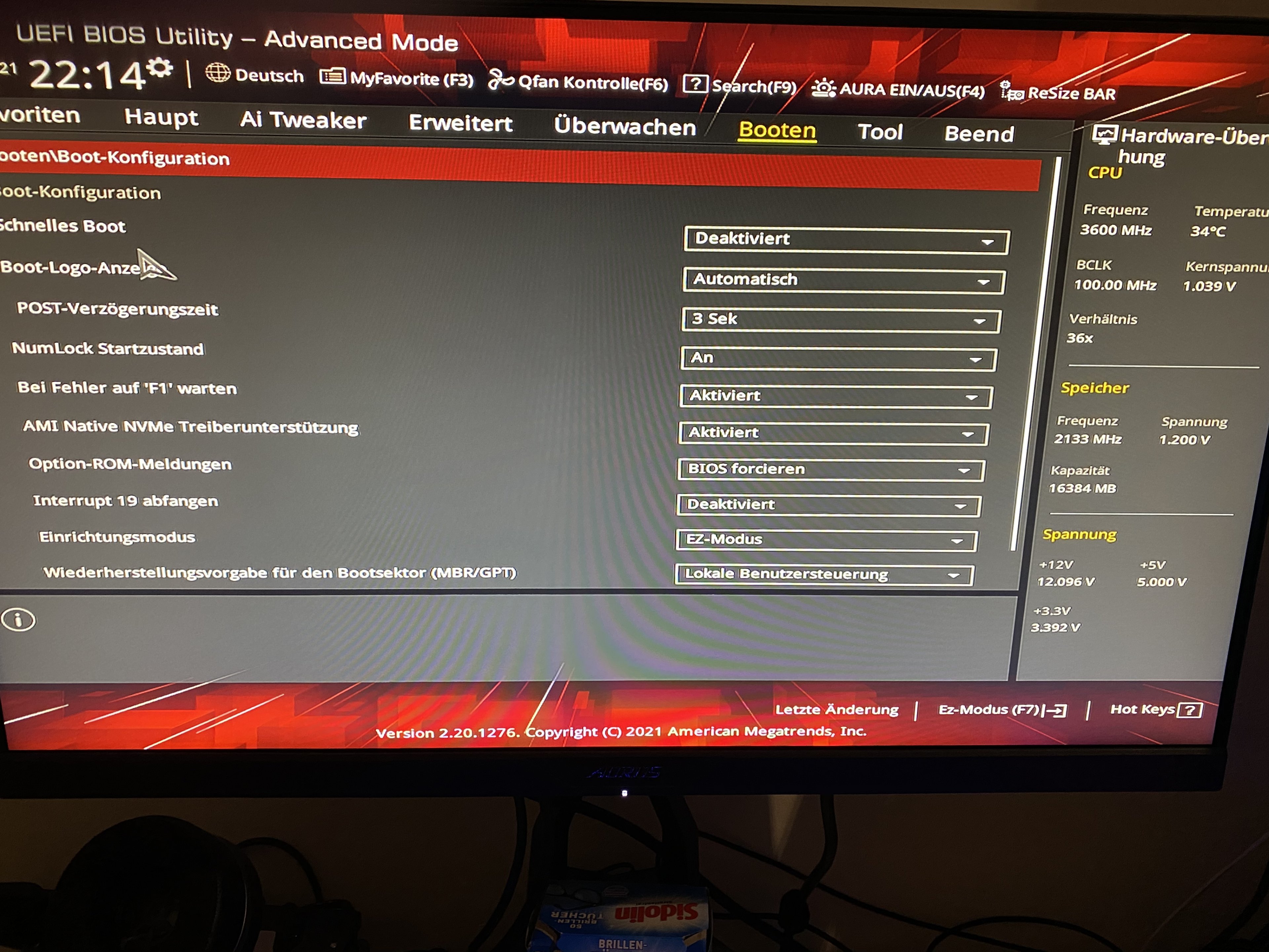

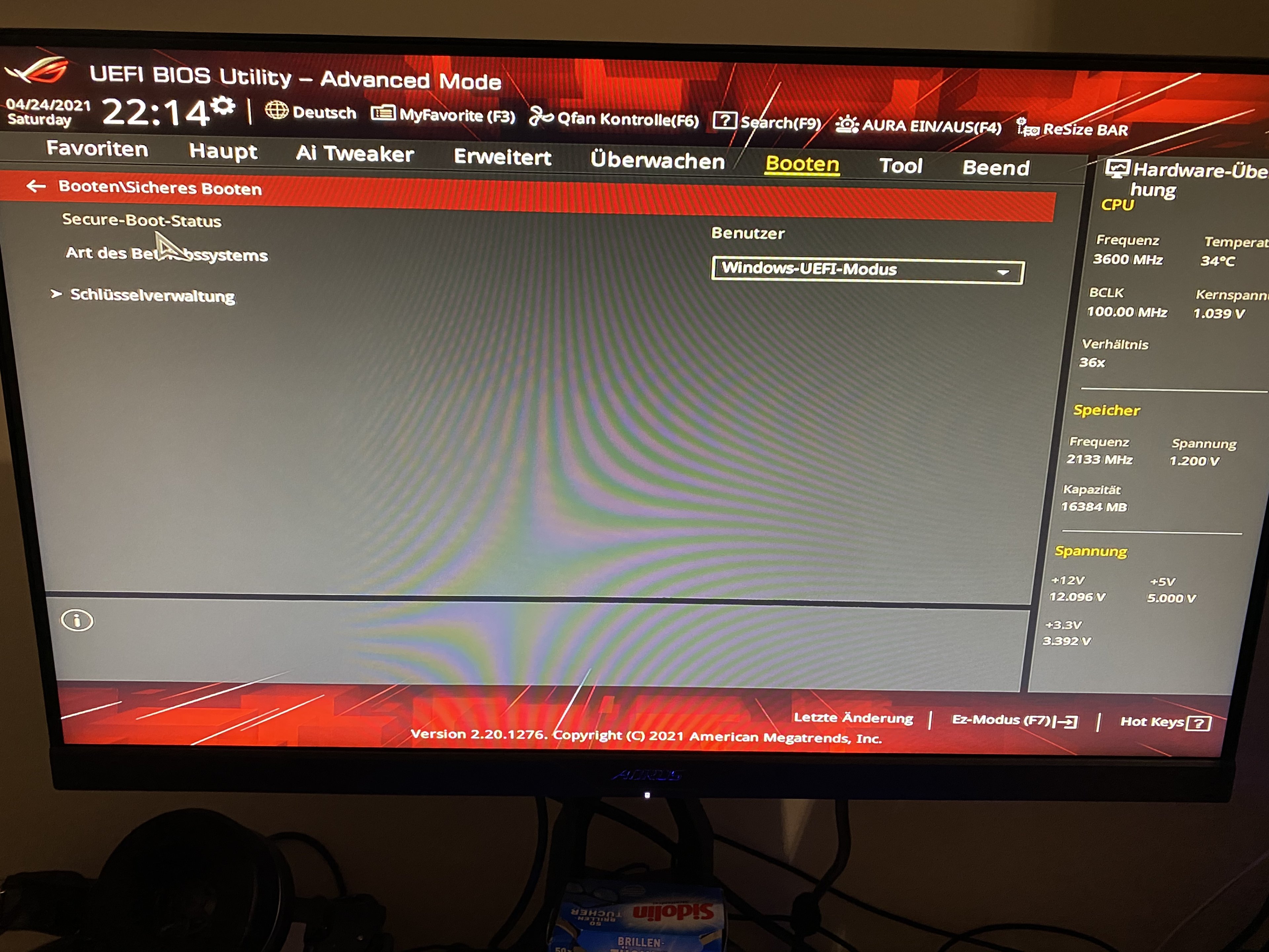

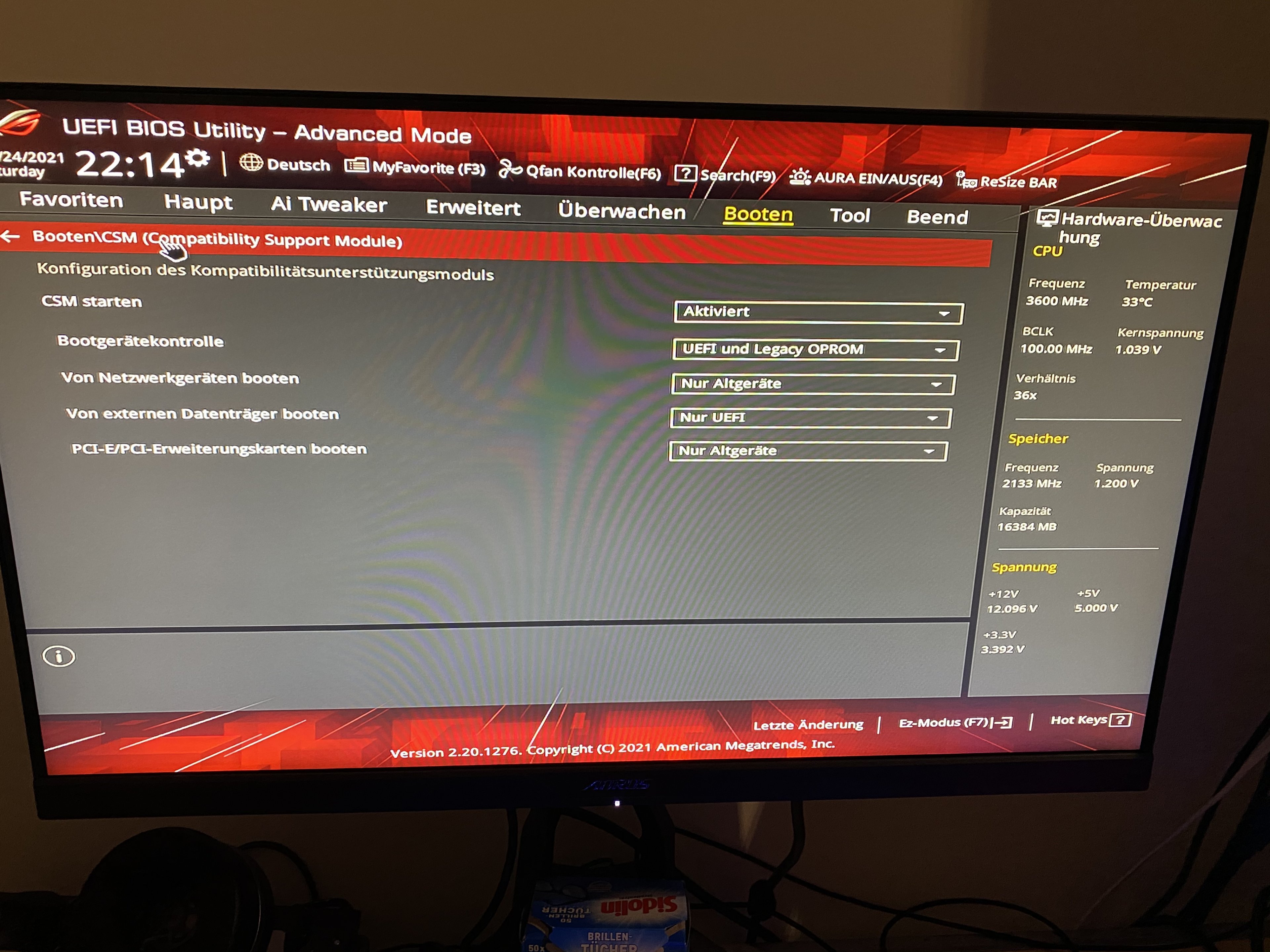

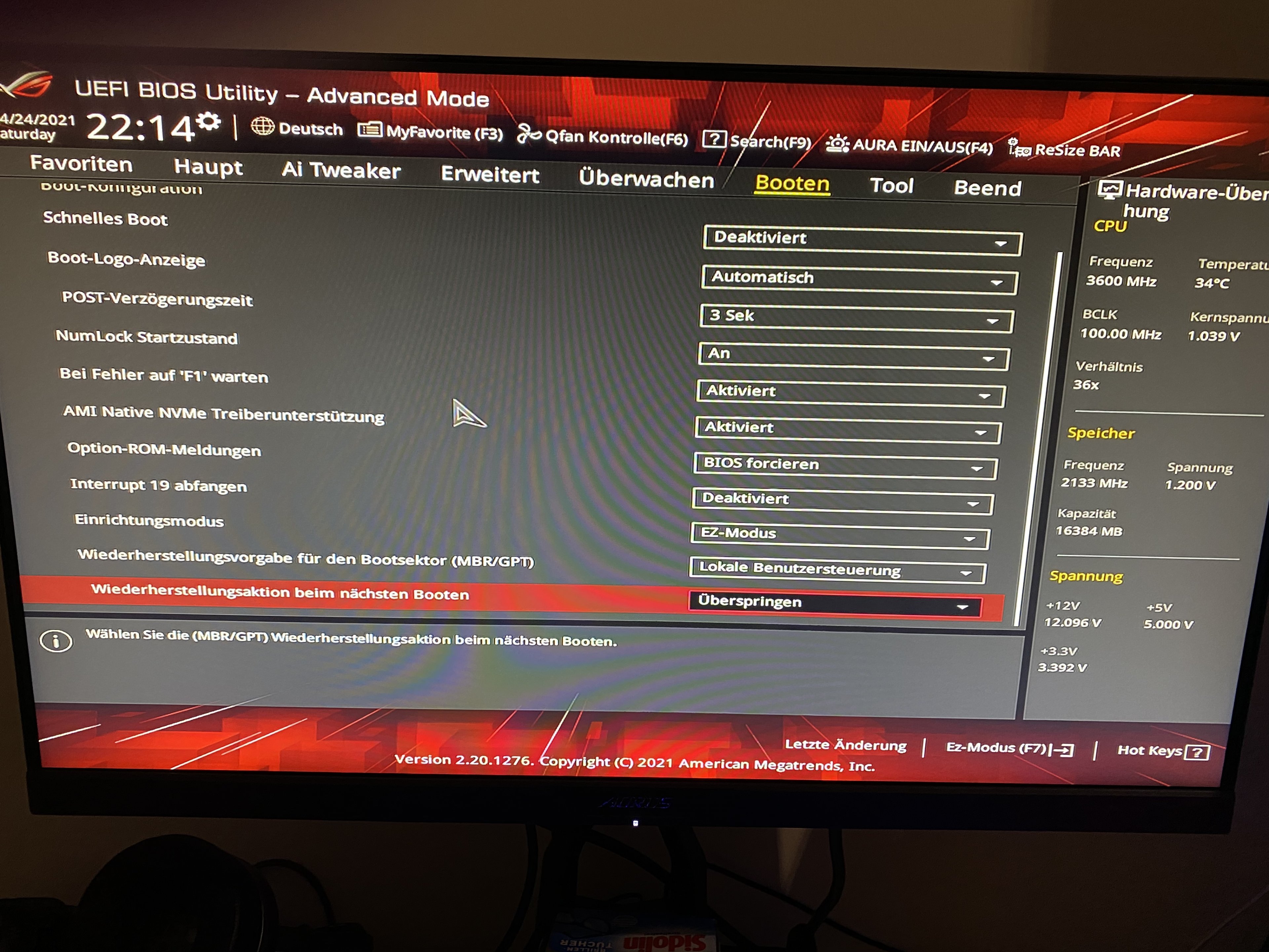

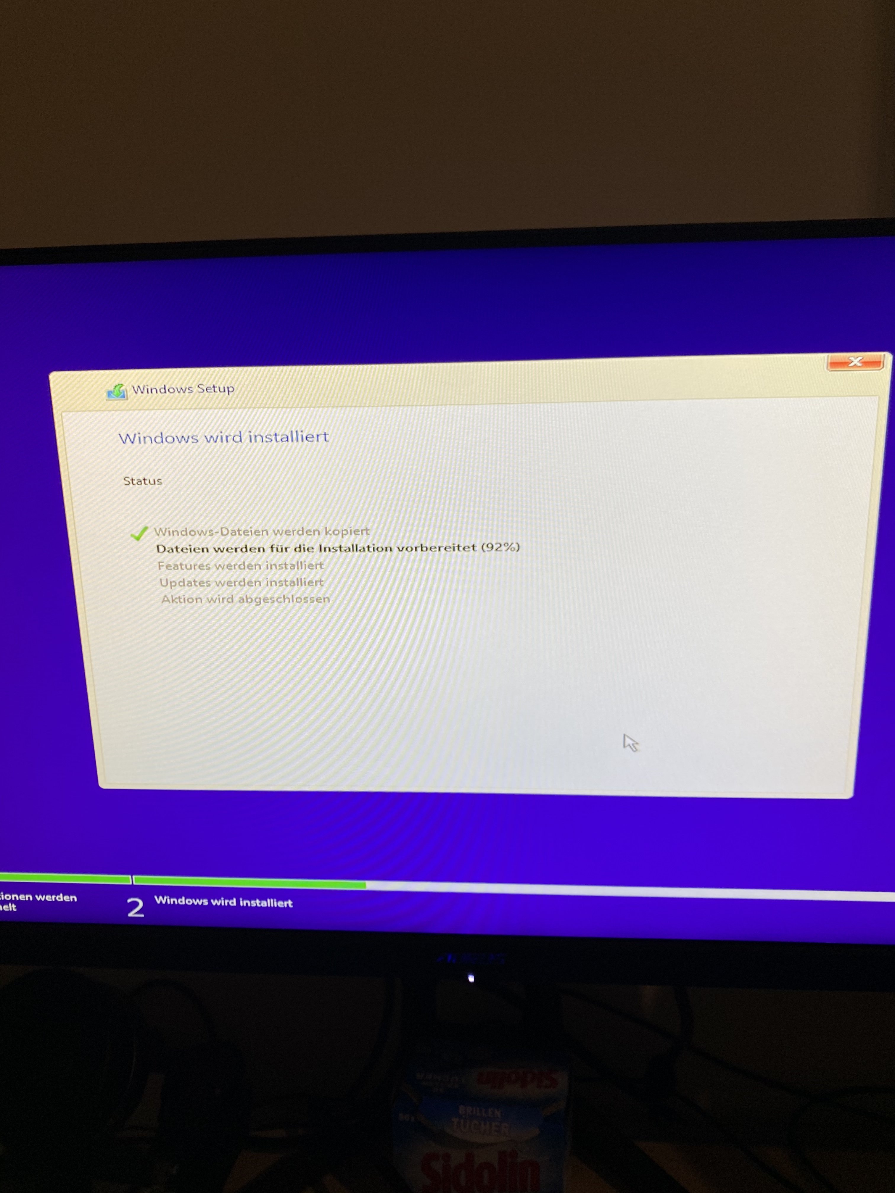

dies ist eine andere festplatte zum erneuten testen trotzdem klappt es nicht😭 und hier die uefi einstellungen im bios

CSM abstellen und nur alles auf Uefi stellen und nicht auf Legacy + Uefi
Die SSD bei Boot an 1.Stelle, oder halt Windows Bootmanager Name der SSD, sieht man nichts von bei dir.
Den bootfähigen USB Stick startet man über das Bios Boot Menü, wenn man mal einen Stick booten will.
Bei Asus ist das doch F8 tippen (hämmern) beim starten.
SSD Windows Bootmanager bleibt bei BOOT immer an 1. Stelle.
Nicht das Windows immer von USB Stick auf den USB Stick an 1. Stelle installieren will.
Denn Uefi USB Stick wird bei dir 2 x angezeigt ?
