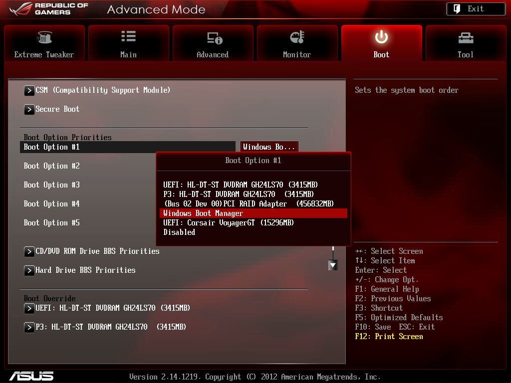

hier z.B. es gibt immer 2 verschiedene, das Laufwerk im UEFI oder P3 der normale Boot-Modus
