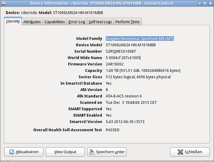

Hier noch einige Infos zur Festplatte.
Identity:
Identity:
