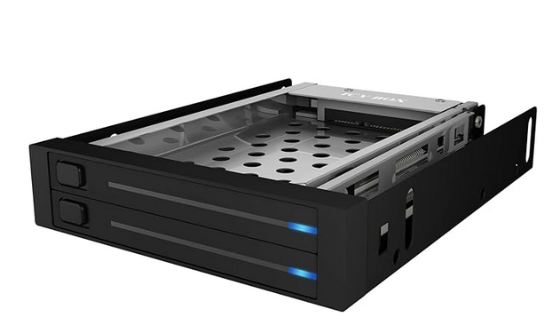

Ansonsten würde ich über einen 2,5 Zoll SSD Wechselrahmen nachdenken.
Da kann man pro SSd entweder Win 11, oder Win Müll, oder Linux installieren.

Ponderosa schrieb:
Auch eine Linux-SSD könntest du ja dann anlegen.
Danke für den Tipp. Ich habe nur keinen Platz im Case für so einen Wechselrahmen. Kann man das beliebig oft wechseln? Ich meine, dass SATA dabei eine Verschleißgrenze hat...
