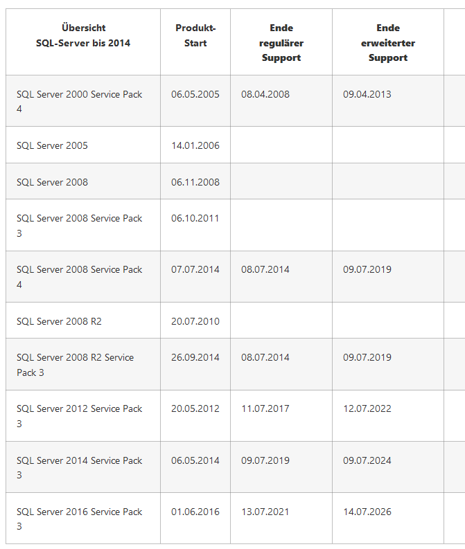

Windows Server 2016 eval
Vielleicht weil das Support Ende in 2021 war?
Reaktionen: dms
