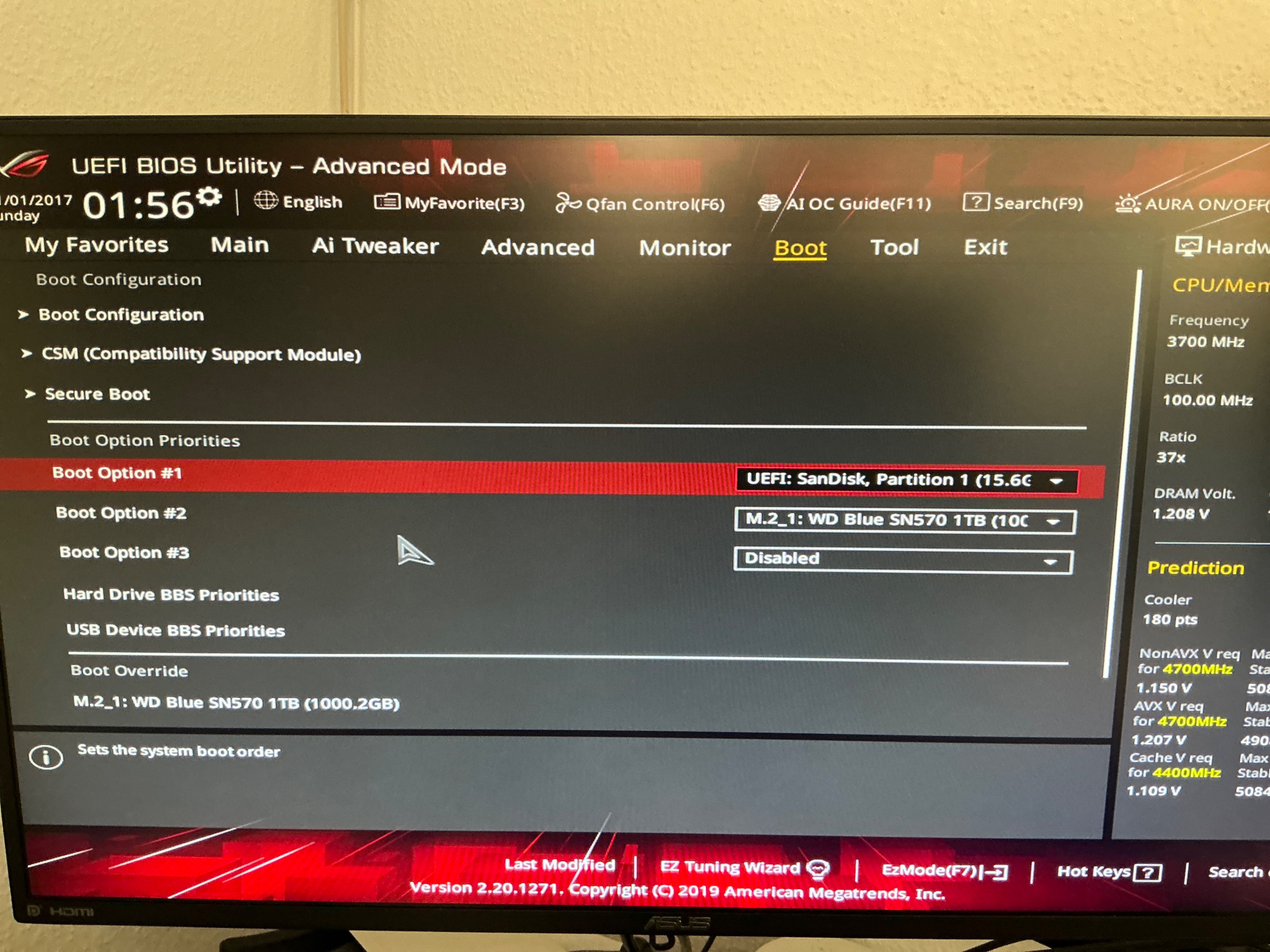

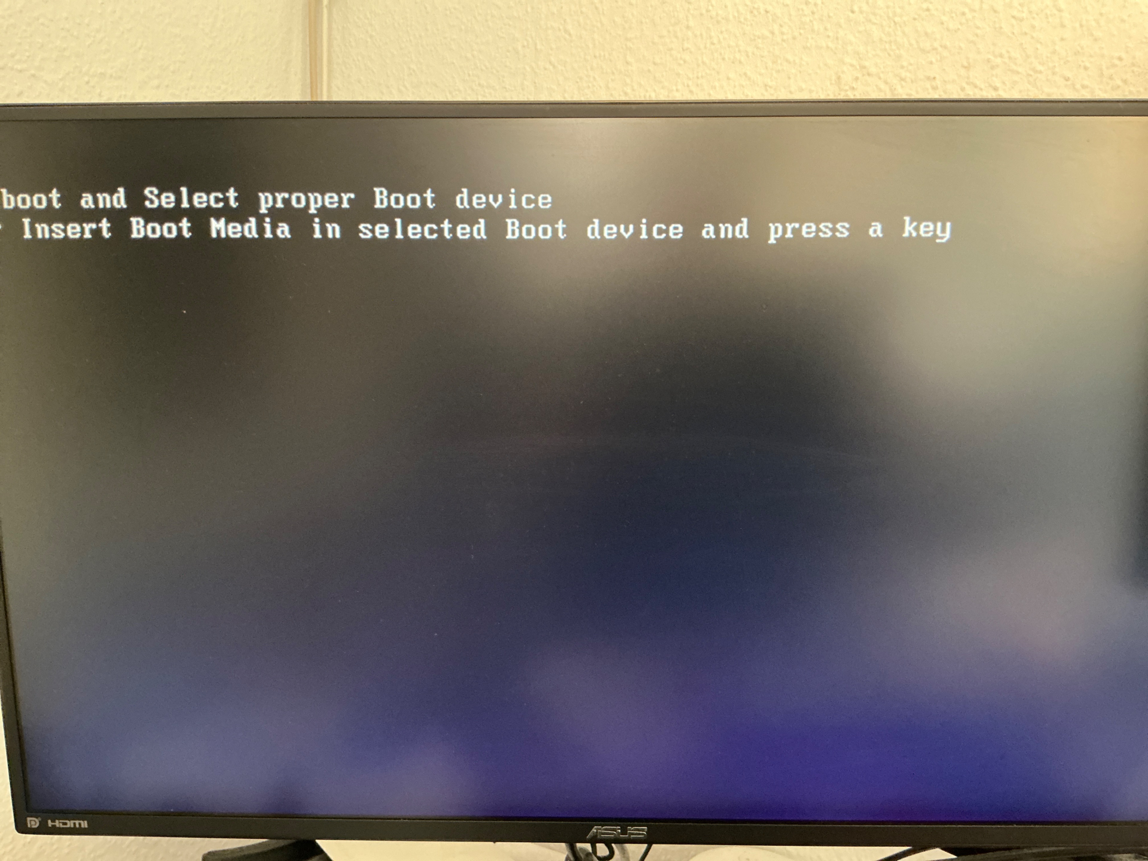

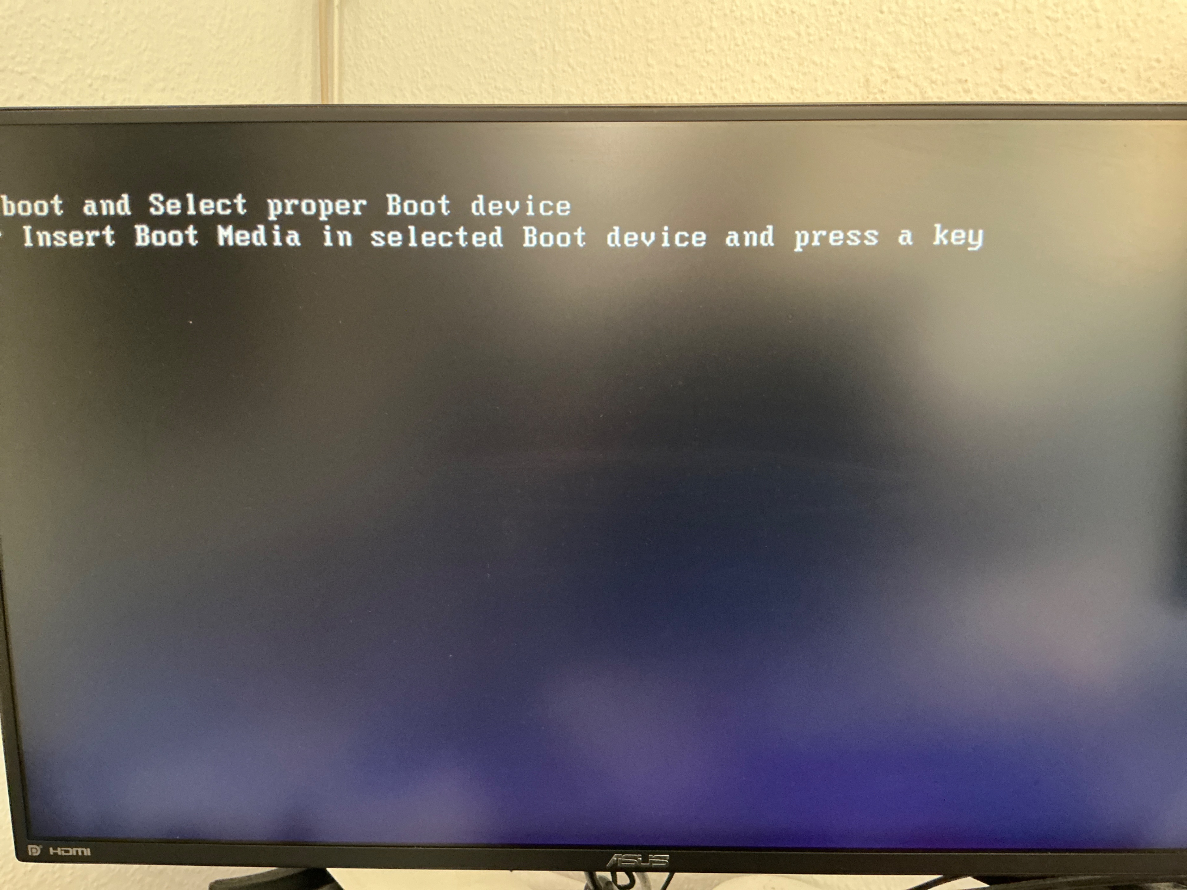

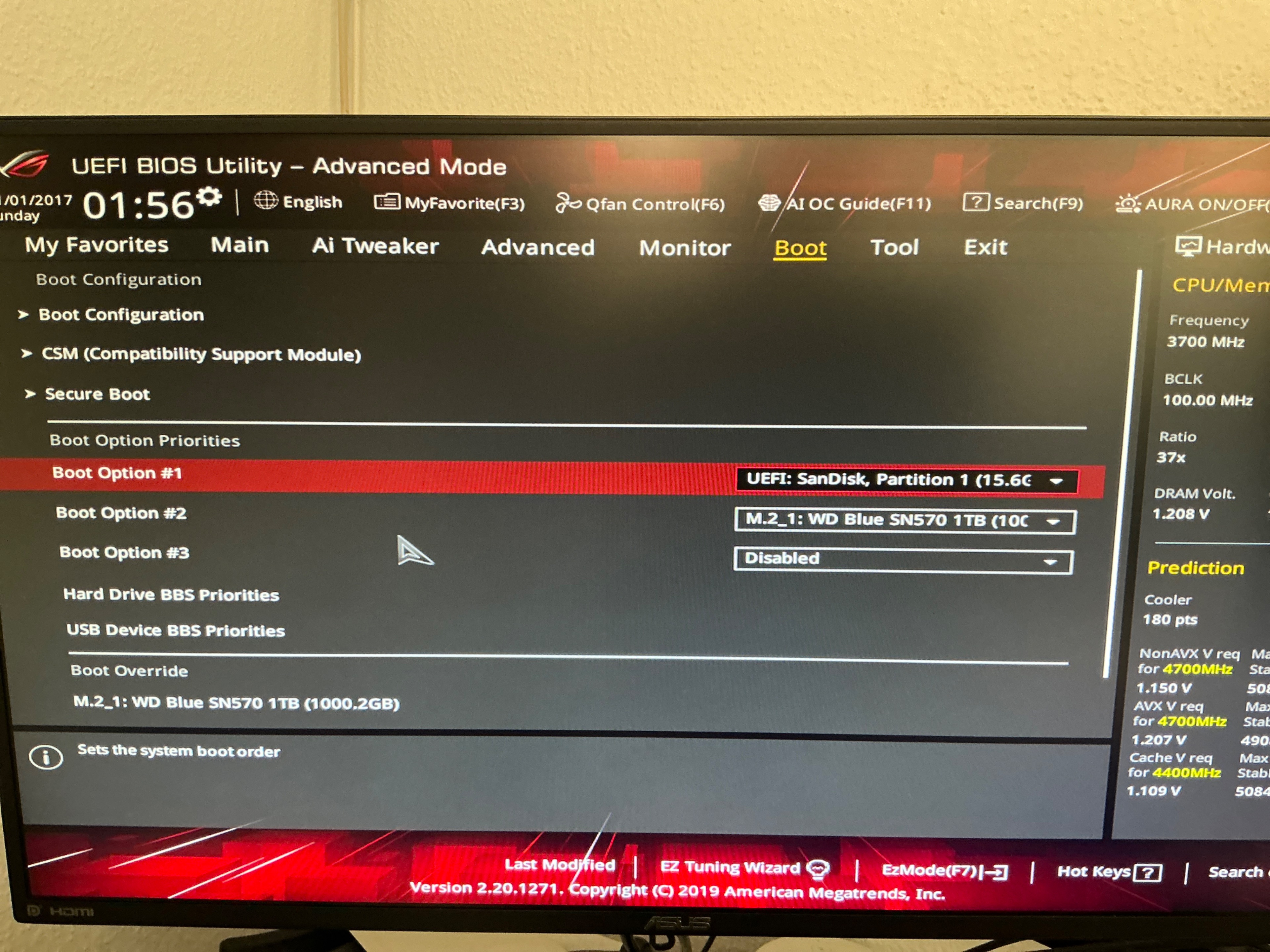

Ich habe hier ein problem undzwar habe ich bisschen im bios rumgefuscht und habe jetzt ein problem. Auf der Festplatte ist nichts mehr drauf und bin im bios habe ein usb stick mit windows draufgeladen. Bios erkennt auch alles usb bis zur festplatte. Wenn ich im ersten boot option uefi usb stick und beim zweiten die SSD habe, kommt nach dem bios dıeses problem: reboot and select proper boot device

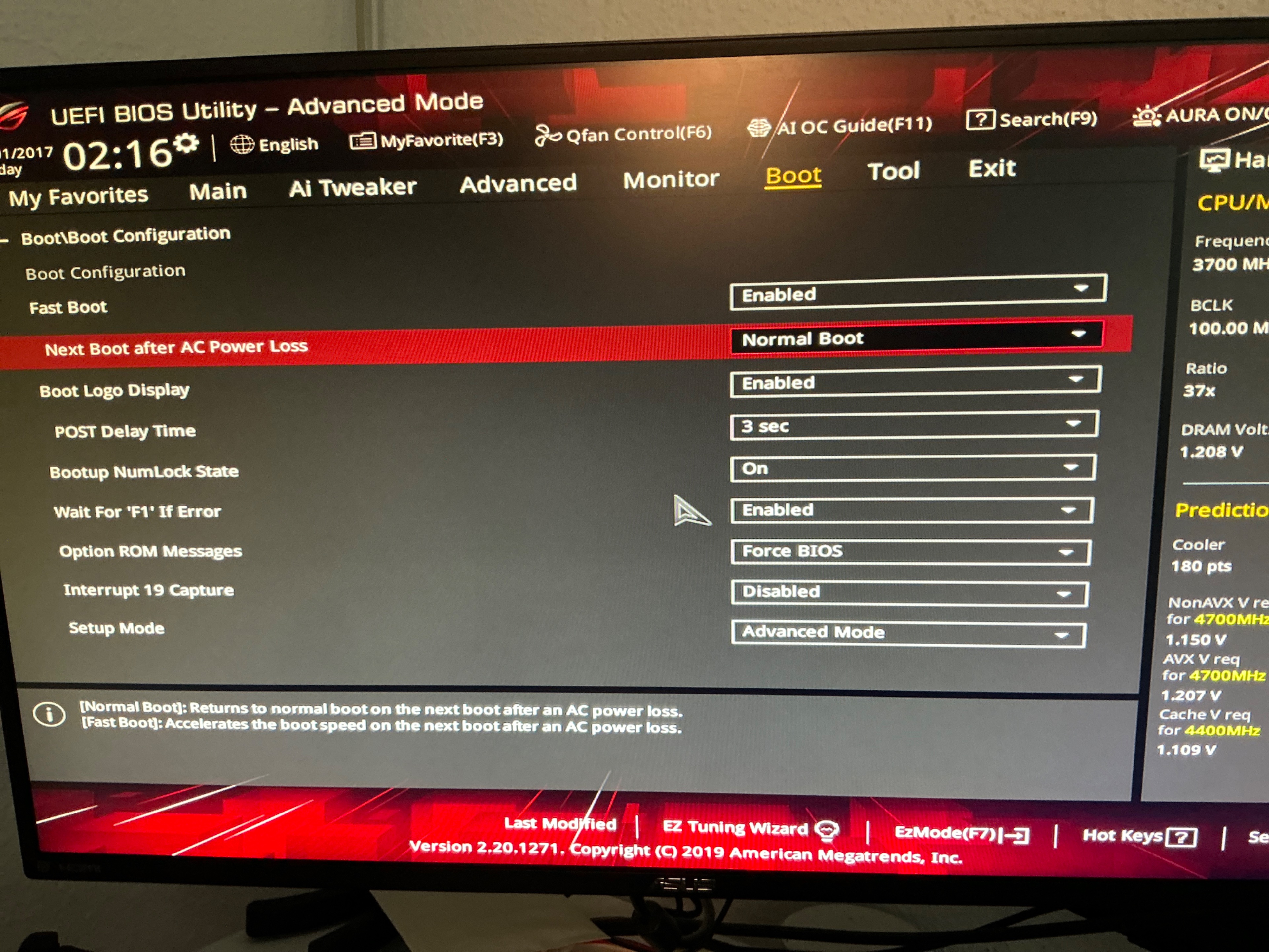

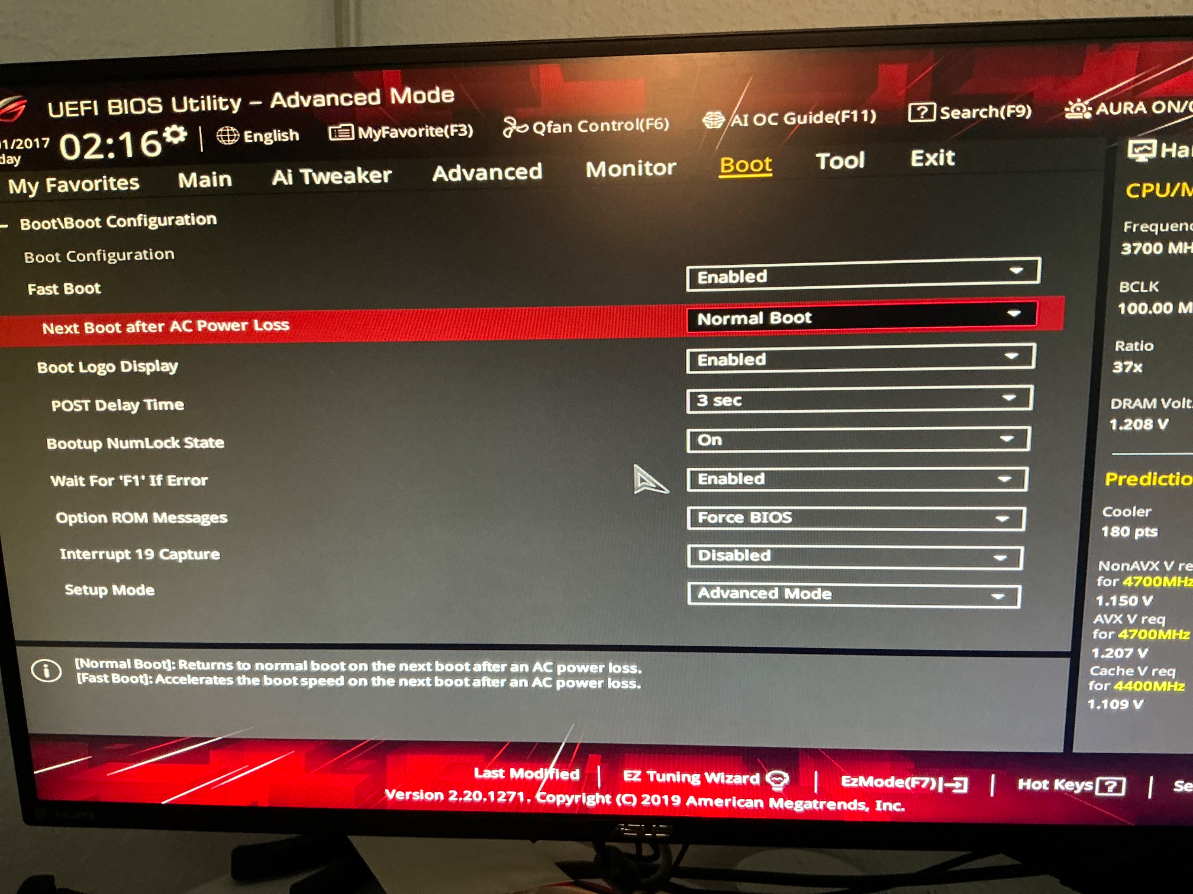

und was ist unter "Boot Konfiguration" ?
Windows-Stick ist bootbar? Stell CSM mal auf UEFI. Um gleich das nächste Problem zu vermeiden falls RAID/Intel Rapid Storage o.ä. an sind: Dies dann aus bzw. auf AHCI stellen.
Reaktionen: GTrash81 und 00Julius
USB Stick an erster Boot Stelle?
Welcher USBB Stick?
Secure Boot deaktiviert?

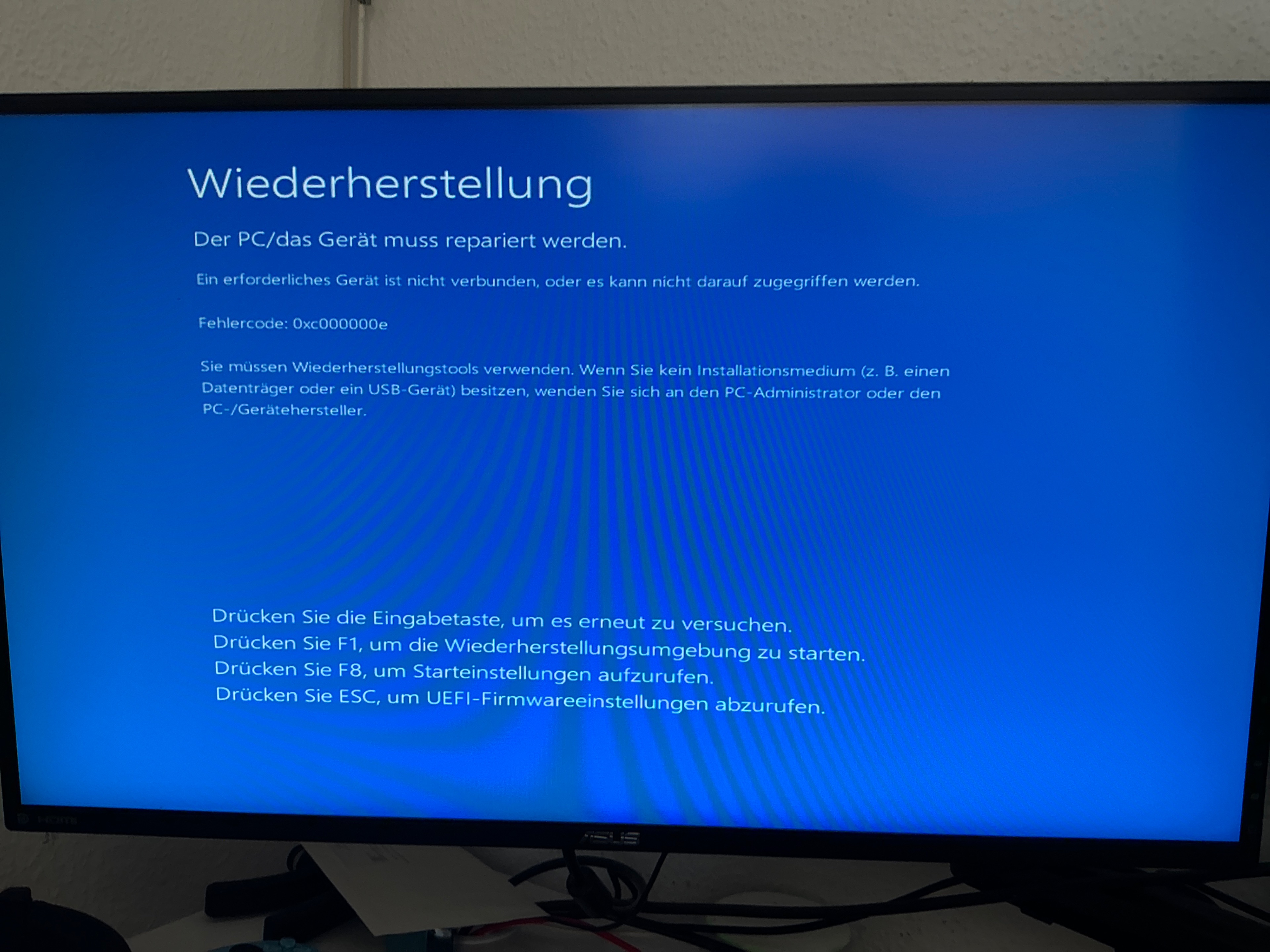

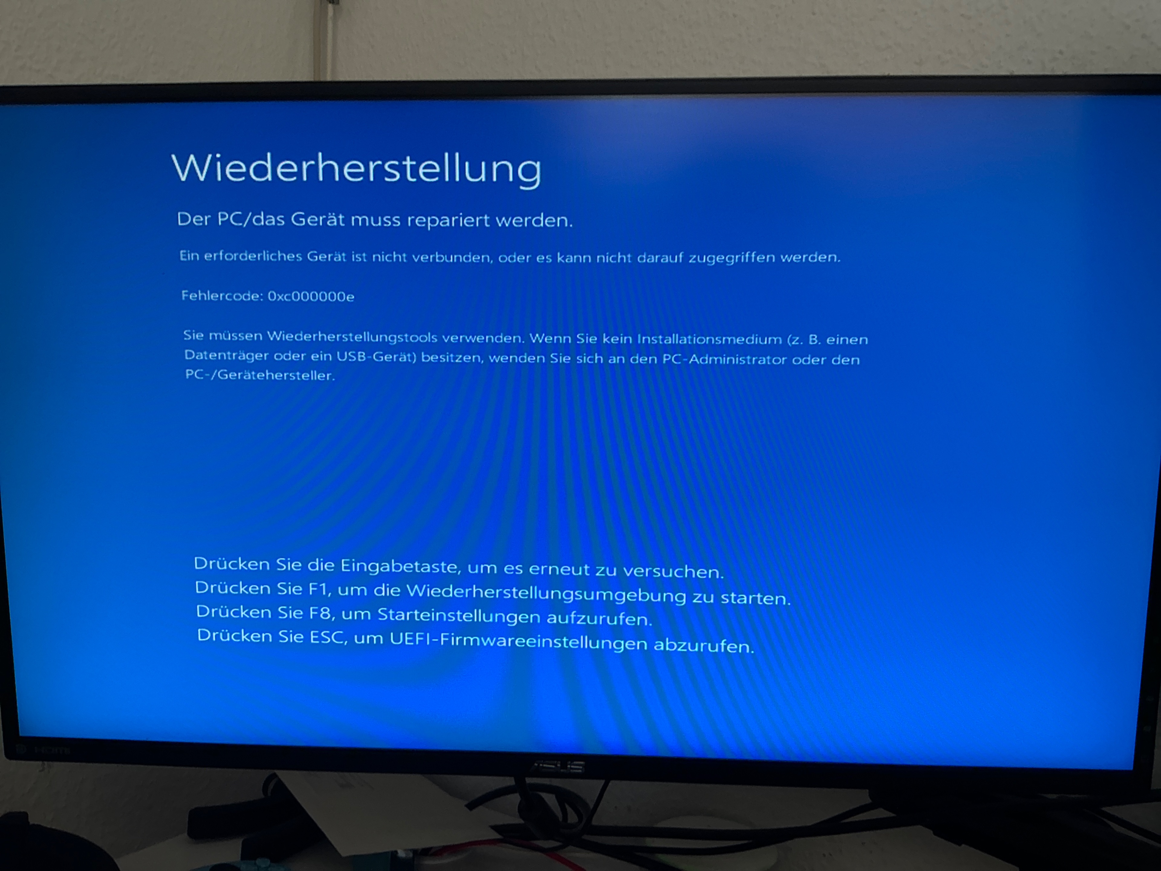

Es hat sich geändert der ssd war nicht eingesteckt jetzt kommt dieses bild hier

Such im BIOS Boot Mode oder UEFI Legacy und stelle auf UEFI only dann sollte es nicht mehr ausgegraut sein. fast Boot deaktivieren.
Erstelle den Stick mal neu. USB an erste Stelle setzen und nochmal den Installationsprozess starten.

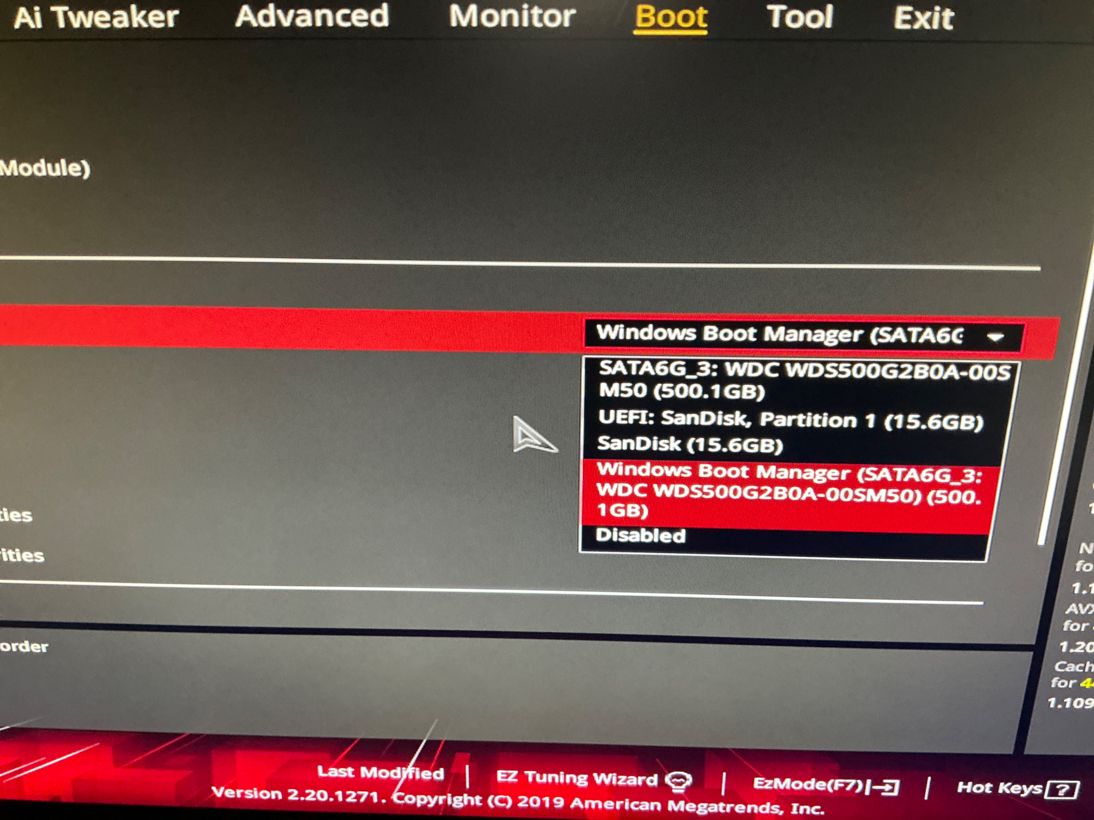

Ist jetzt deaktiviert. Müsste ich dann die sata auf 2 oder windows boot manager auf 2 ich habe einmal die sandisk (usb) und einmal die uefi modus was müsste ich nacheinander machen
K3ks schrieb:
Funzt die Wiederherstellung?
nein

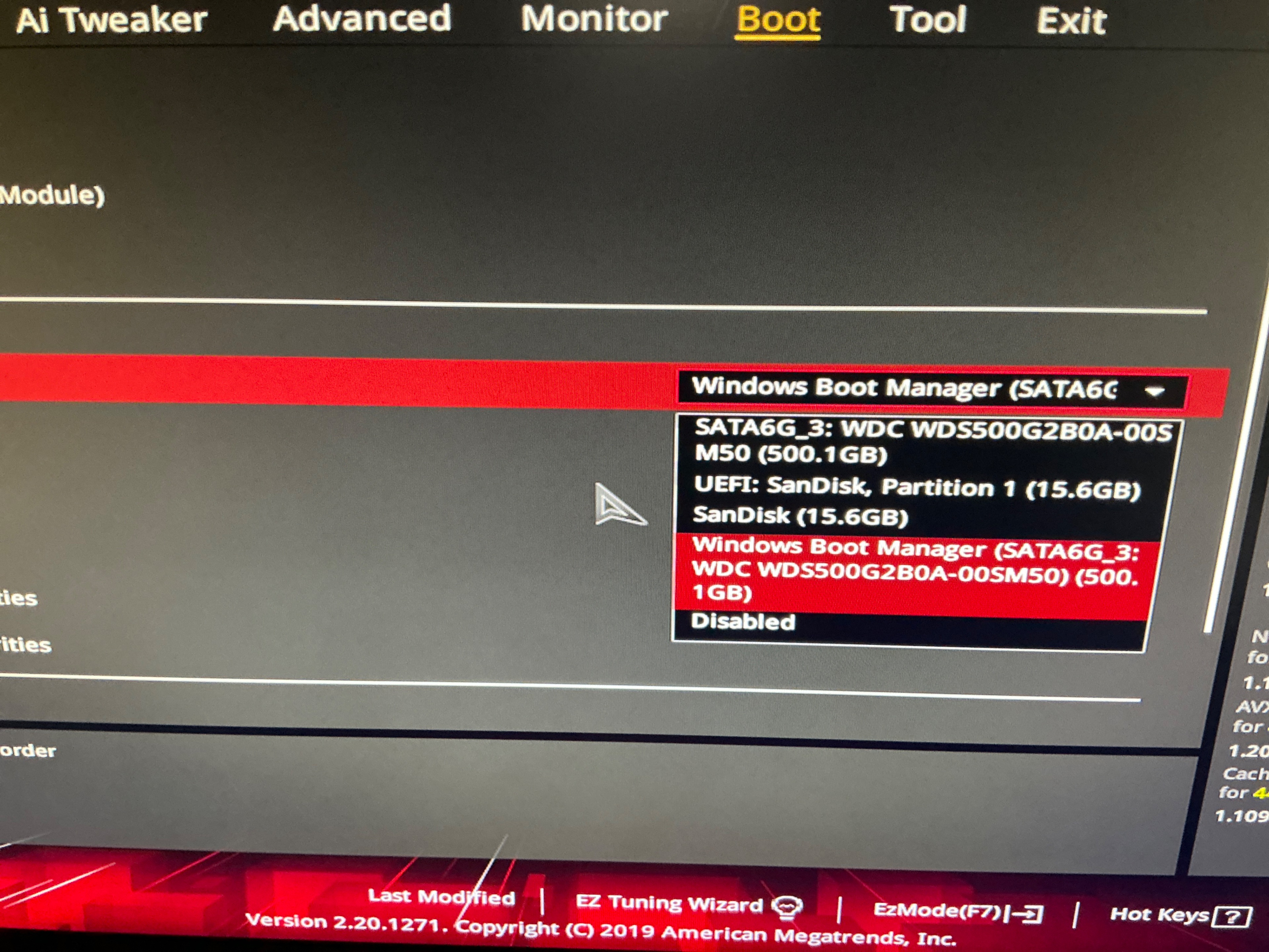

Was passiert jetzt, wenn du den Windows Boot Manager an die erste Stelle zum Starten setzt?
Du willst doch erstmal versuchen wieder von deiner SSD zu booten? Oder willst du jetzt Windows gleich neu installieren?
Auf welcher SSD ist/ war das System installiert?

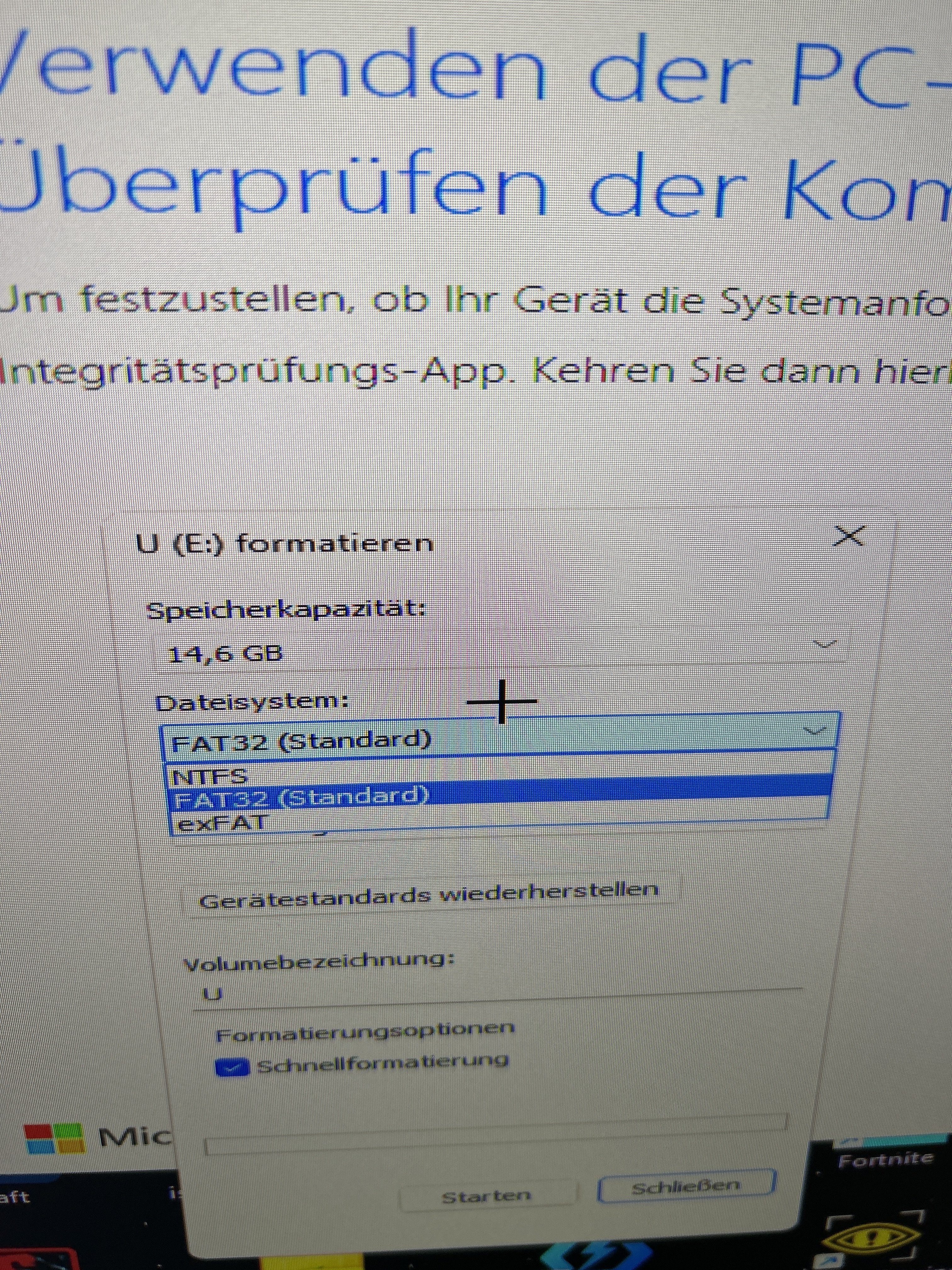

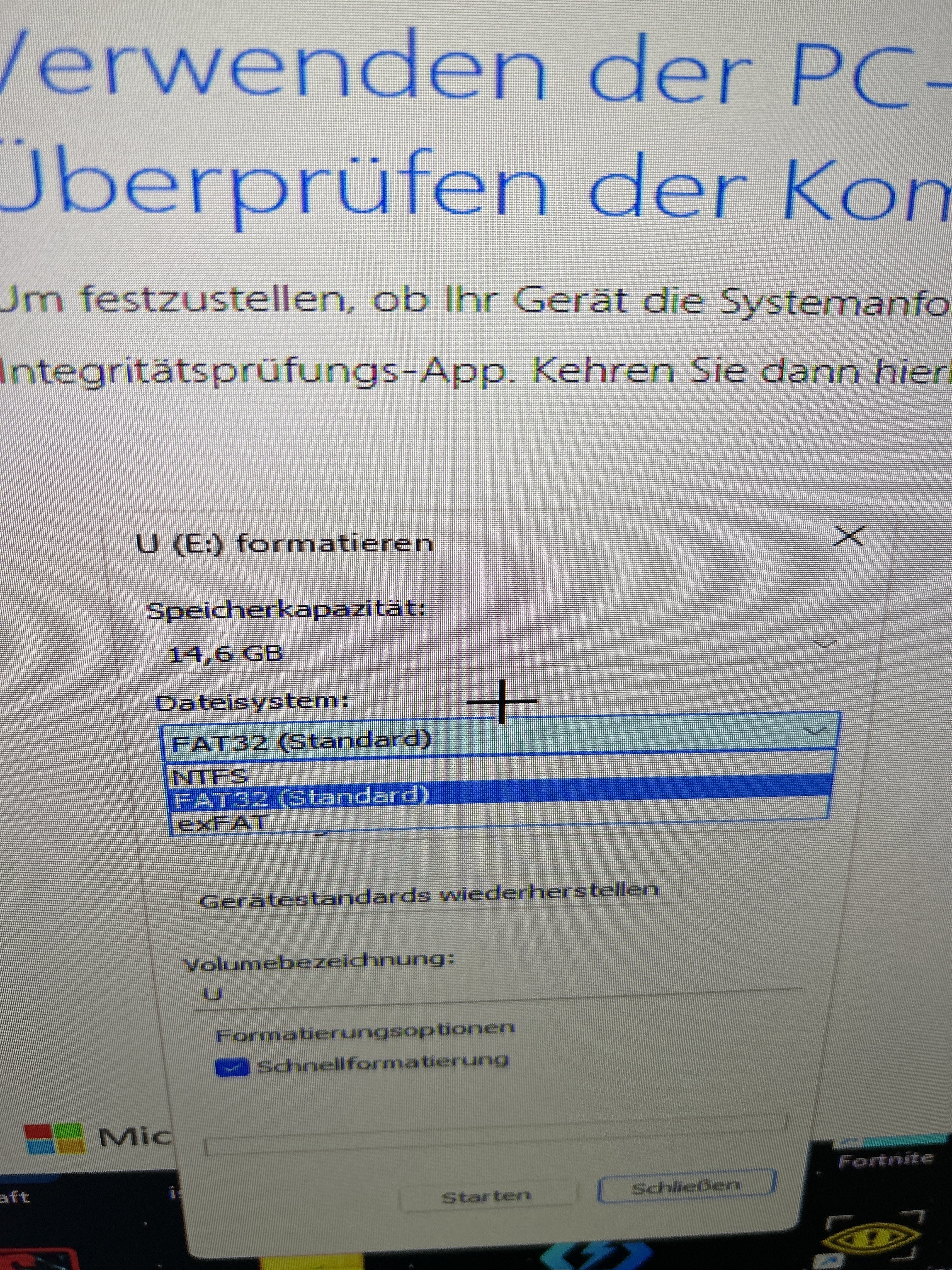

Habe jetzt noch eine frage welches davon ist es
Ich hab leider keine Ahnung was du da gerade tust 🥴, du musst den Stick nicht formatieren, das macht dir das Programm was den startklaren, bootbaren Betriebssystem-Installations-Stick erstellt.

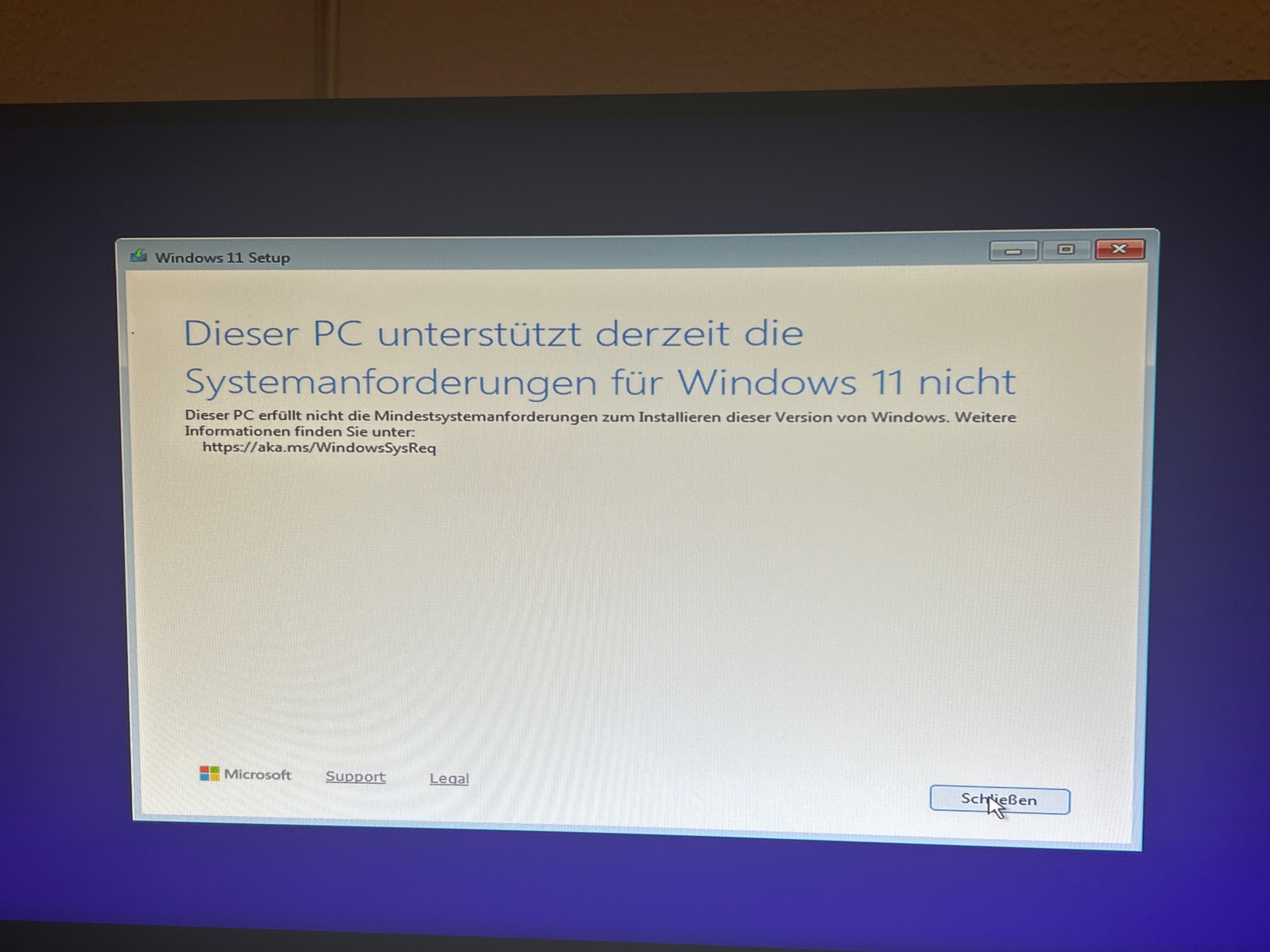

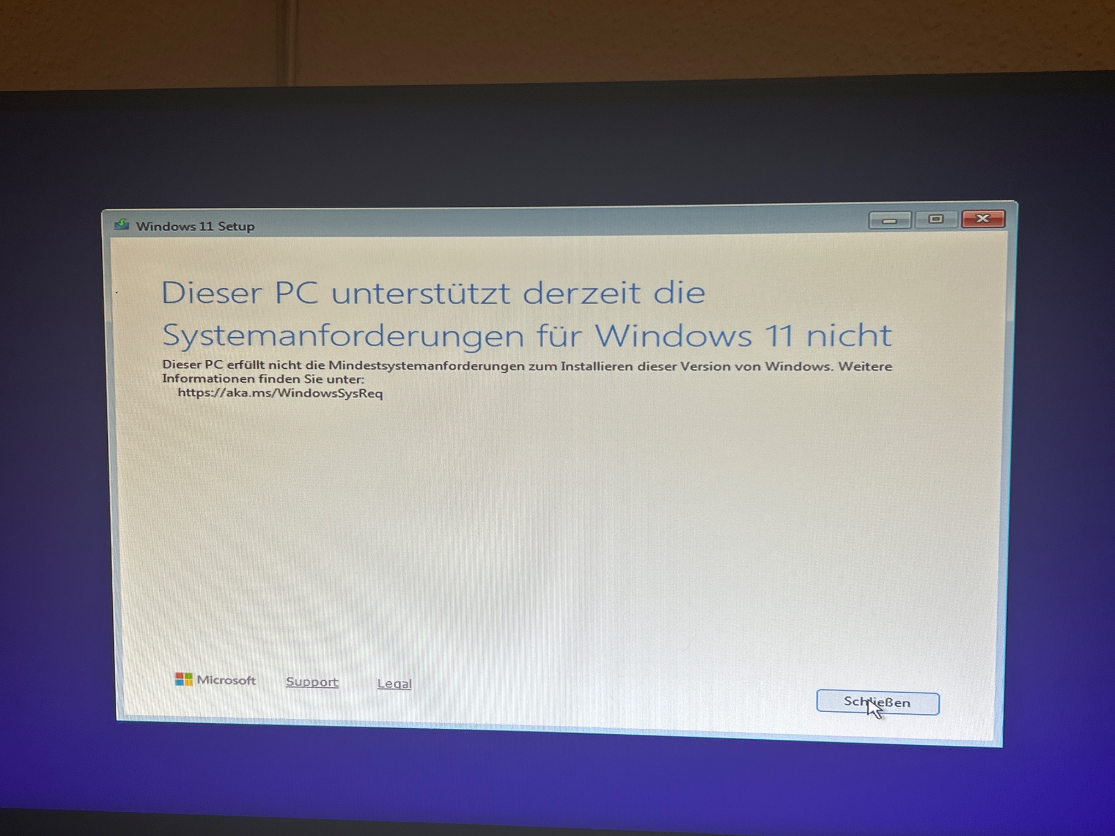

Hab jetzt alles drauf aber mein pc kann derzeit nicht windows 11 drauf laden weil ich die systemanforderung dafür habe
Dein BIOS hat 2017 in den Screenshots drin stehen.
Was für eine CPU hast du verbaut? Wie viel RAM?
BIOS steht auf UEFI und nicht legacy/csm?
Wieso willst du überhaupt Windows platt machen und neu installieren? Das war vorher kein Win11?
