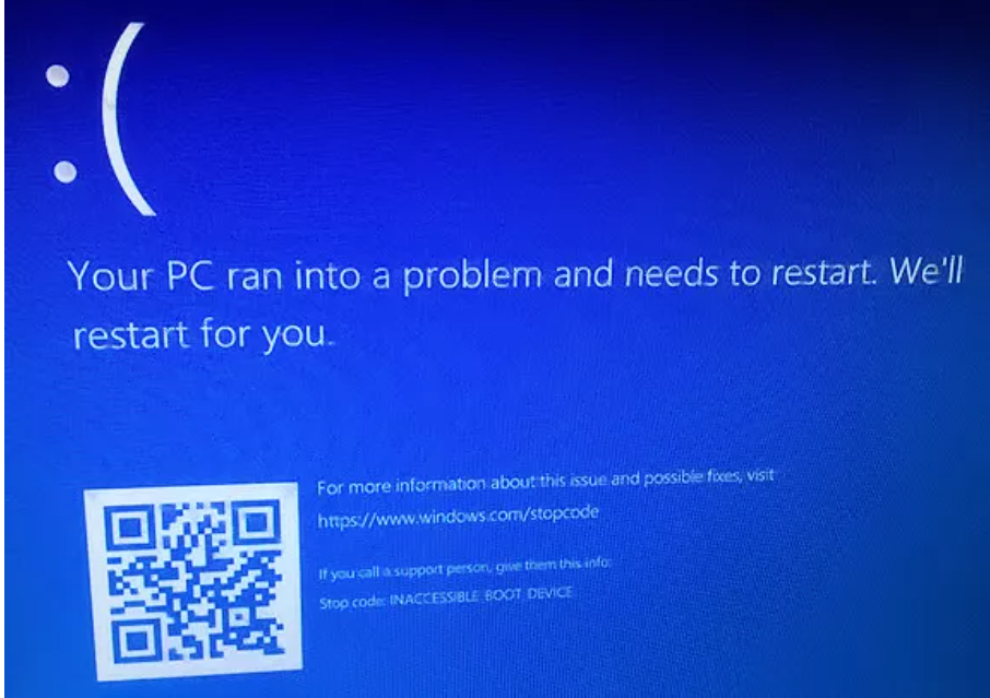

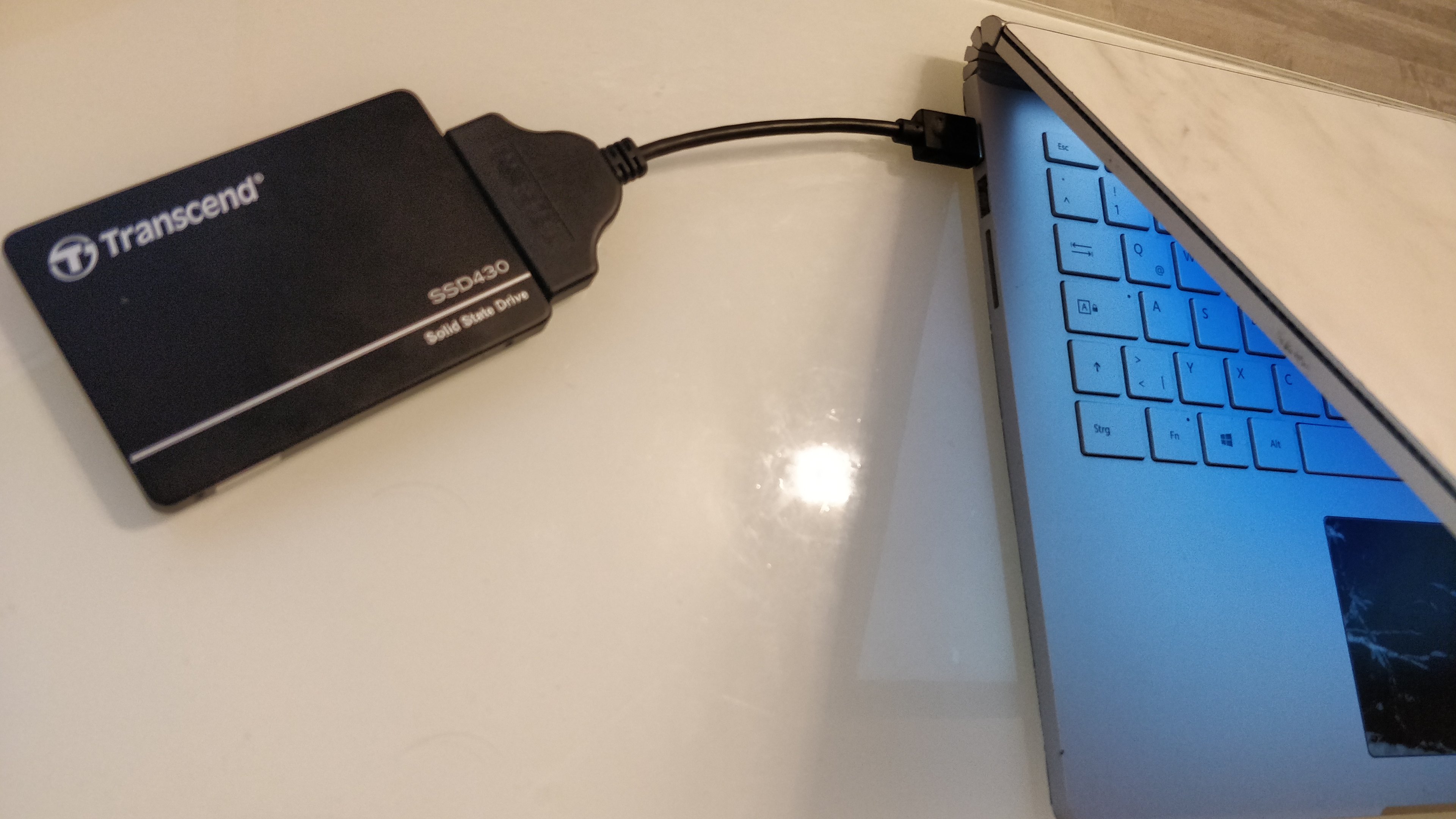

ich habe ein Surface Book 2 und sehr viele Programme auf diesem Installiert (auch große Programme) was mein Betriebssystem wahrscheinlich langsam macht die ganzen Programme brauche ich aber nicht täglich, außerdem würde ich mein System mal gerne zurücksetzen und möchte diese nicht alle neu installieren. Ich habe noch eine interne SSD mit 512 GB zuhause, jetzt wollte ich mein Komplettes System (1 TB davon 240 GB belegt) auf diese SSD klonen und bei bedarf von dieser Booten falls ich eins der Programme benötige, mein Surface würde ich dann zurücksetzen und nur noch für Normale Anwendungen (Internet Office etc) benutzen. Die Festplatte habe ich über einen USB-Sata Adapter an meinen Laptop angeschlossen.
Leider habe ich es bisher nicht geschafft das System zu klonen und dann davon zu booten, habe es schon mit "macrium reflect" und "Acronis" versucht. Beim Bootversuch kommt immer der traurige Smiley mit der Meldung "INACCESSIBLE_BOOT_DEVICE"

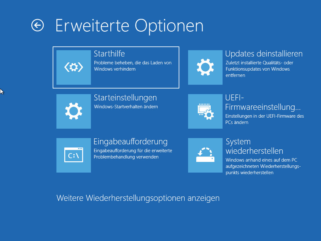

Die Windows Starthilfe habe ich schon ausgeführt was leider nichts gebracht hat.
Kann man jemand sagen was ich falsch mache? Oder ist das ganze so überhaupt nicht möglich, auf kleinere SSD klonen und über USB-Schnittstelle Booten?

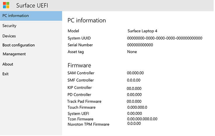

Wird denn im Surface im UEFI die SSD als bootbares Windows (Windows Bootmanager) angezeigt?

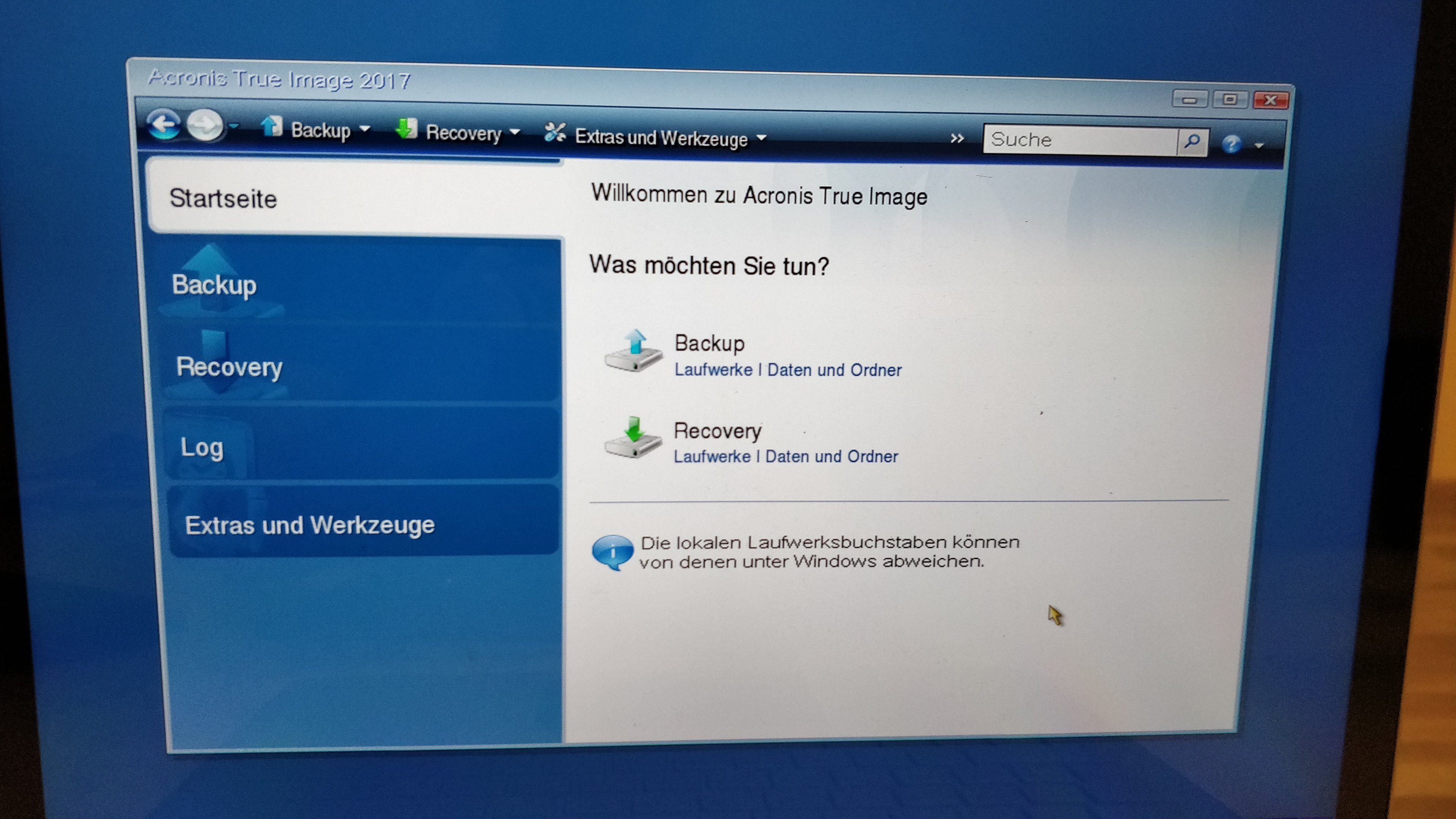

Das Acronis starte ich direkt von einem USB-Stick (Acronis Image 2017)
Die SSD beim Surface Book 2 aus zu bauen ist sehr schwierig und es handelt sich bei der internen auch um einen M2 Steckplatz, also ja ich mochte über die USB- Schnittstelle von meinem Laptop Booten (wie auf dem Bild oben)

Windows kann nicht von einem USB-Laufwerk booten. Deshalb das inaccessible boot device.
Für sowas geht nur WindowsPE.
Das könnte vielleicht das Problem sein, ich habe das mit einem alten Laptop aber schonmal gemacht, das war aber noch Windows 7 meine ich. Geht das inzwischen nicht mehr?
Nein, es geht nicht mehr und Windows 7 habe ich nie ausprobiert.
Wo würde er mir das den im UFI anzeigen, ich finde dort nichts kann dort nur die Bootreihenfolge auswählen.
