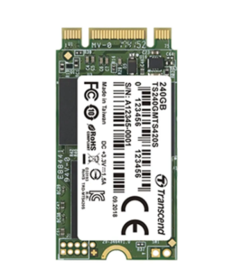

Der zweite Slot ist für diese Mini M.2 SSD Cards
