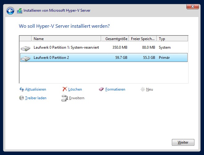

Ich würde gerne HyperV Core auf einen Server installieren. Allerdings habe ich grosse Probleme mit der Installation. Jedesmal wenn ich im Windows-Setup Menü, das RAID anwähle, auf welches HyperV installiert werden soll kommt die Meldung "We couldn't create a new partition or locate an existing one". Zuerst dachte ich mir, es muss daran liegen, dass der Server keine Bootpartitionen über 2TB unterstützt. Darauf habe ich aus dem Raid zwei seperate Volumes erstellt, ein 40GB Volume fürs System und der Rest für die Daten.
Als es danach immernoch nicht lief, habe ich mittels CMD mit DISKPART folgende befehle ausgeführt:
Select Disk 0
Select Partition 1
Create Primary Partion
Format FS=NTFS QUICK
Active
Assign
Ebenfalls habe ich das 40GB Volume mittels CONVERT-Befehl zu einem MBR-Datenträger formatiert. Auch diesesmal funktionierte es nicht. Ich versuchte dann, mit einer gparted live CD zu formatieren, auch hier ohne Erfolg.
Ich habe den Raid-Controller als Primären Bootcontroller festgelegt.
Leider hat auch dies nichts geholfen
Ich habe überhaupt keine Ideen mehr an was es liegen könnte. Meine Vermutung ist evtl. eine Einstellung im BIOS oder am Raidcontroller? Ich habe beide schon mehrmals geresettet und neu konfiguriert.
Es handelt sich um einen HP ProLiant DL320 G6 Server mit einem HP SmartArray P212-Controller und 4x2TB Disks im RAID 5.

Wie hast du das Raid genau konfiguriert? Kannst du nen Screenshot aus dem ACU machen?
Es sollte so sein: Alle Platten in ein Array stecken. Ein Volume mit Raid 10 und 40-60GB für das System. Ein weiteres Volume mit Raid 5 für die Daten.
Dann funktioniert die INstallation auch ohne UEFI und ohne das du vorher Partitionen anlegst.

Werden denn die Platten richtig erkannt ?

Ja die Platten werden erkannt, nur wenn ich auf weiter Klicke kommt die Meldung.
Ich habe ein RAID 5 Array Konfiguriert und darauf zwei logische Partitionen erstellt, die eine 30GB und die andere mit dem restlichen Speicherplatz.
Dann nochmal so machen wie ich geschrieben habe, sonst kannste nit so einfach von booten.

Das Problem ist gelöst!
Tatsächlich hat es an dem USB-Stick gelegen, von welchem aus Windows installiert werden sollte. HAbe mir heute DVDs gekauft und damit funktionierts problemlos.
