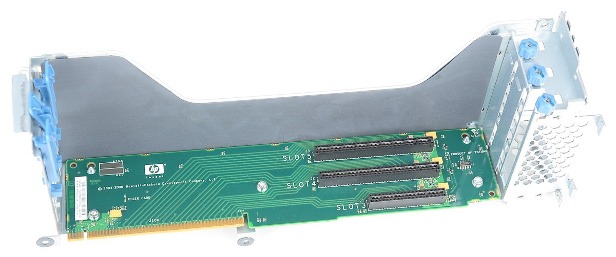

PCIe müsste er als Server haben, jedoch nur x8 und keinen x16. Soundkarte sollte gehen, nur normale Grafikkarten mit voller x16 Länge gehen nicht.
Das hier ist der Riser für die Steckkarten:
https://www.servershop24.de/images/produkte/i10/102243-102243-2.jpg
Demnach hat er 2 Stück PCIe x8 und einen PCIE x4

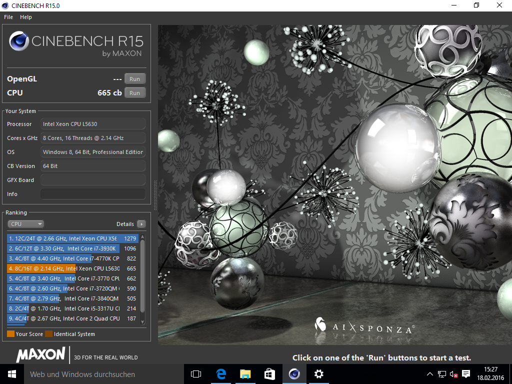

i5 6600K ca. 600 Punkte in Cinebench 15
i7 6700K ca. 920 Punkte in Cinebench 15
Dual-Xeon L5630 ca. 700 Punkte in Cinebench 15
Dual-Xeon E5-2430 ca. 1250 Punkte in Cinebench 15

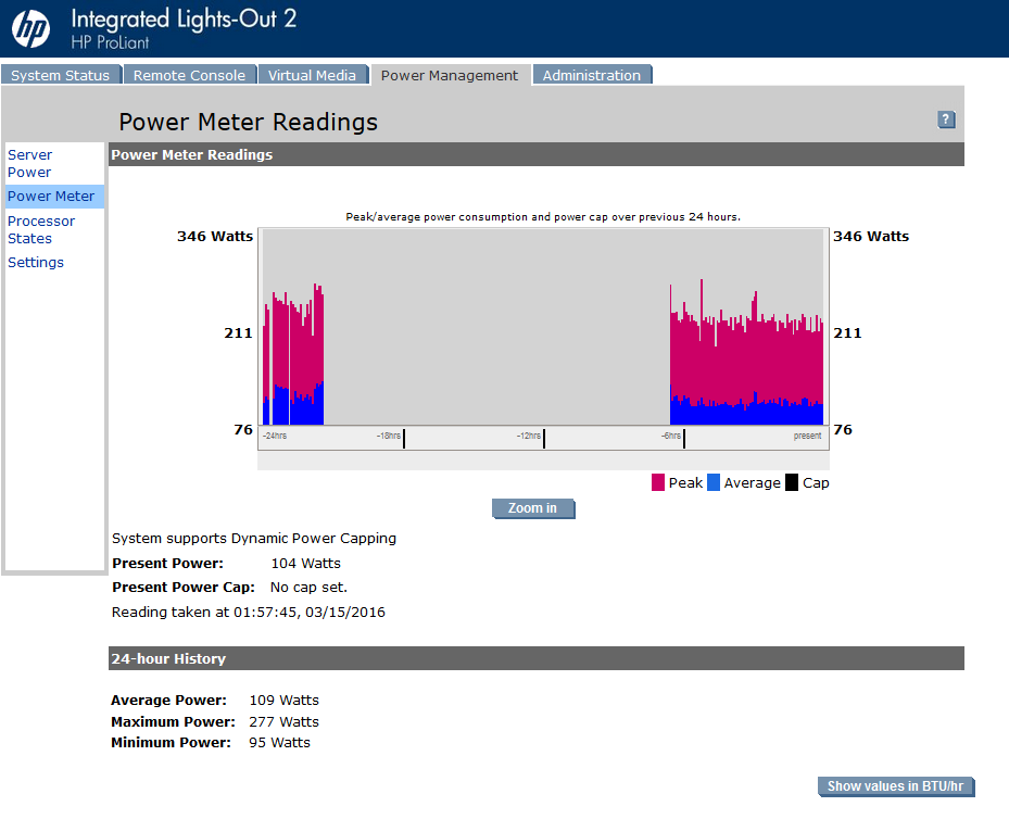

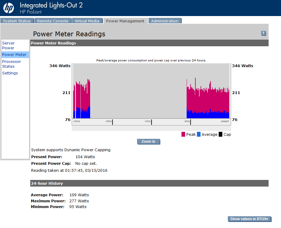

Upgrade auf Windows 10 gemacht und läuft seit ein paar Wochen absolut stable.
Hier ein paar Parameter des Systems:
