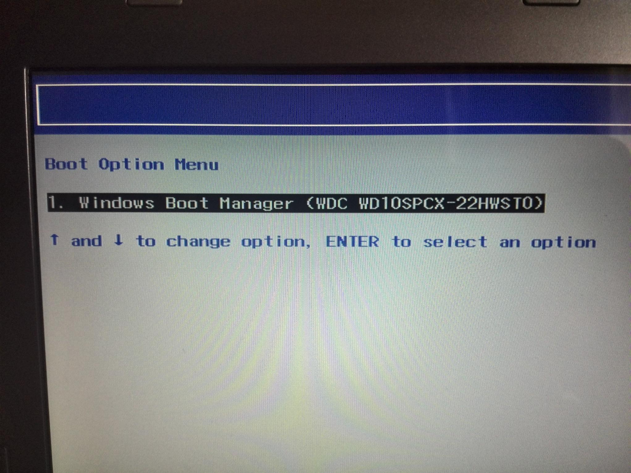

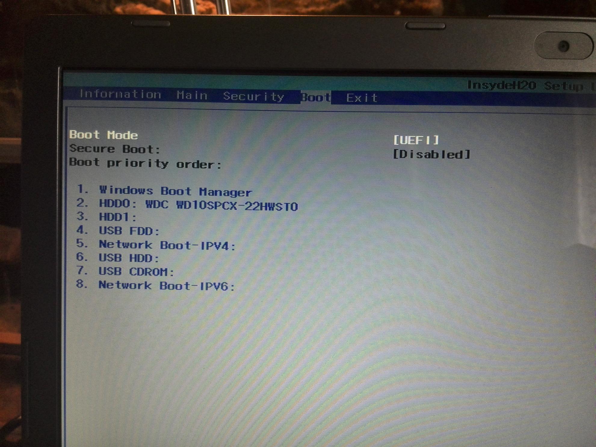

Mein USB Stick mit den Windows 8 wird nicht im Uefi Modus angezeigt (siehe Bild 1+2)
(Im Lagacy Modus wird er angezeigt aber der Bootvorgang dauert deutlich länger)

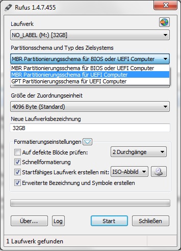

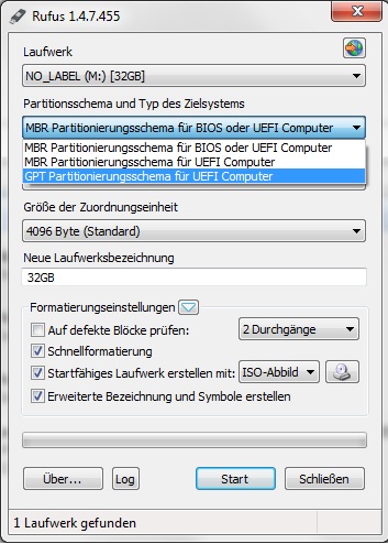

USB Stick mit Windows7-USB-DVD1024-tool mit den Win8 Image versehen.
USB Stick mit rufus-1.4.7 mit verschiedenen Einstellungen mit den Win8 Image versehen. (siehe Bild 3+4)

Secure Boot testweiße abgeschaltet bringt nichts

Also mit dem W7 USB Download tool wirds sicher nicht funktionieren, weil das keine UEFI-fähigen Sticks erstellt.
Wenn du einen Lizenzschlüssel hast wär die leichteste Option mit dem Windows 8.1 Upgrade tool einen Stick zu erstellen - aber das geht nicht mit OEM Lizenzschlüsseln.

Schau mal im Bios/EFI ob dort usb für einen schnelleren Start deaktiviert ist.
evtl. Fast Boot ausschalten.

Welches Dateisystem hast du verwendet? UEFI bootet nur wenn man FAT32 verwendet.
stage schrieb:
habs mit fat 32 und ntfs versucht

fast boot gibt es nicht nur die optionen die auf den bildern zu sehen sind

habs jetzt aufgegeben und im lagacy modus instaliert die 2 sekunden schnelleres booten durch uefi bringt nix bei den stress ...

Ich kann mir nur noch vorstellen, dass du den CSM nicht deaktiviert hattest, aber wenn du schon durch bist, ist eh zu spät ;)
csm ?
ich kann im bios nur uefi auf lagacy umstellen secure boot abstellen und ahci auf ide und boot manager f12 aktivieren das wars leider bei den lapi ...
