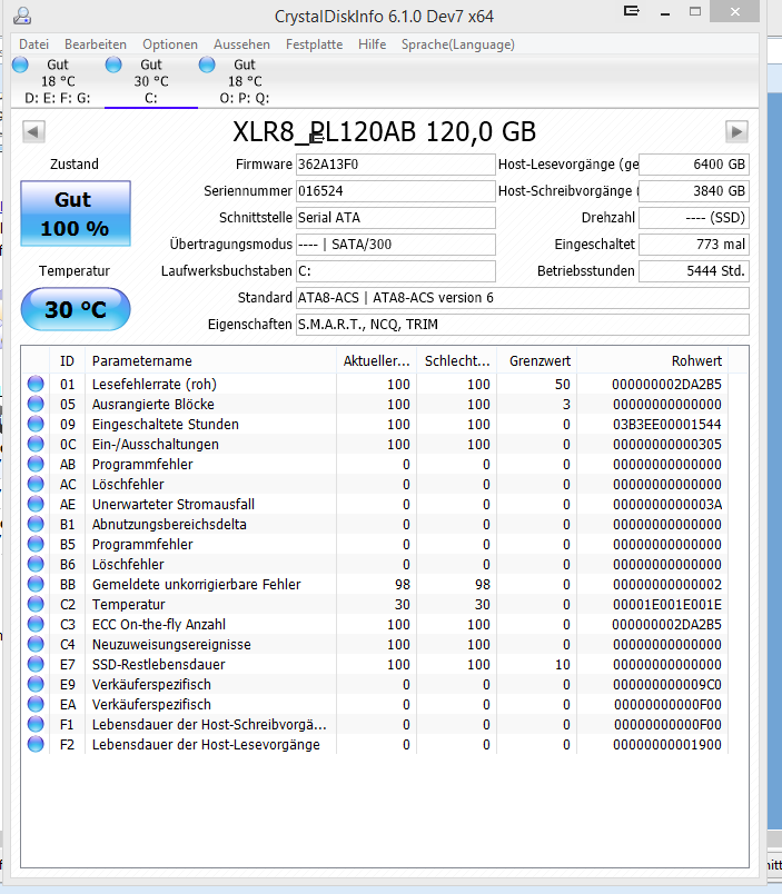

So sehen aktuell die S.M.A.R.T. Werte aus. Sind die Ok und normal?
http://abload.de/img/ssdlife_smartpide0.png
Vergiss SSDLife, das Tool wird schon ewig nicht mehr gepflegt und macht auch nicht mehr als die S.M.A.R.T. Werte auszulesen und die Entwicklunger einiger Zählerstände zu speichern. Poste lieber mal den Screen von CrystalDiskInfo, ziehe aber bitte das Fenster soweit auf, dass alle Attribute und auch die Hex-Werte bzw. Rohwerte vollständig sichtbar sind. Aber selbst da wird man von Problemen vermutlich nichts sehen, denn die Sandforce SSD zeigen da keine Auffälligkeiten, meine Vertex2 hat vor dem Ausfall auch noch erstklassige Werte angezeigt, dann hing sich der Rechner schon bei der LW-Erkennung im BIOS auf, wenn sie angeschlossen war.

So, hier der Screen.........

Die Werte sehen bis auf die beiden unkorrigierbaren Fehler gut aus, die hat ja auch erst 2.5TB in die NANDs geschrieben. Das Problem dieser ganze No-Name Sandfore ist aber, dass keiner weiß welche NAND Qualitäten da wirklich verbaut sind, also wie viele P/E Zyklen die wirklich vertragen und wie deren Data Retention Time wirklich ist. Lesefehler sind bei NAND übrigens normal, da immer mal Bits kippen können, weshalb jedes NAND Device auch eine ECC hat und hier konnte die ECC alle Fehler korrigieren, weshalb diese beiden Fehler sich wohl auf Schreib- oder Löschvorgänge beziehen dürften, aber genau Auskunft gibt der Controller leider nicht.
Was heißt das jetz in meinem Fall genau?
Die SDD kann noch hundert Jahre alt werden oder wschon morgen wieder rum spinnen?
