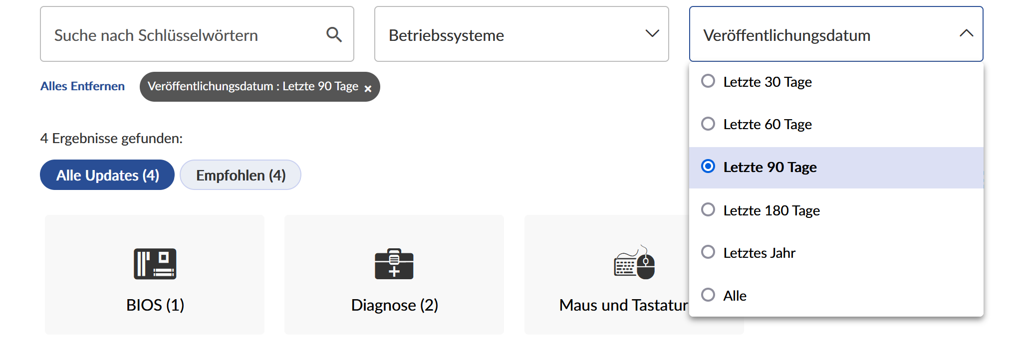

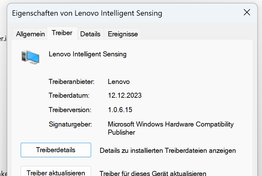

Wie z.B. den hier, den ich vorher auch schon gepostet habe:
Der kam über Windows Update. Ich versuche nun erneut, ihn auf der Lenovo-Seite für mein Gerät zu finden.
Und nein, wenn ich nach den letzten 90 Tagen filtere (ist schon viel zu lange), taucht er nicht auf:
Es ist kein BIOS, nichts was zu Diagnose gehört und auch nichts was in Maus und Tastatur gehört.
