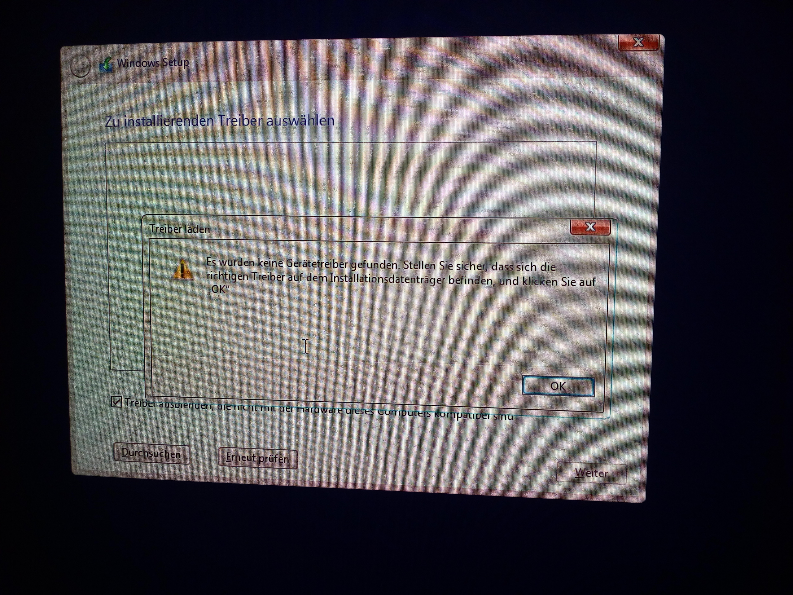

Hi ich wollte Windows gerade neuinstalieren ,da mein Windows vermüllt ist und dann erhalte ich nur diese Meldung siehe Bild
Was soll ich tun ?

genau das , was auf dem screen steht
Hi,
also über den USB Port deines DVD Players kannst du kein Windows installieren.
Oder hast du doch einen Rechner, dann fehlt die Hardware Liste.
Ich vermute mal das die DVD die mit deinem Mainboard kam dir weiterhelfen wird. Einlegen und nach Treiber auf der CD/DVD suchen lassen.

Ja es gibt ein Problem ich aber vor ca 3monaten mit exakt diesem Stick (auf dem Stick wurde in den drei Monaten nichts verändert ) Windows installiert und da hat er nicht gemekert deshalb weiß ich auch nicht wieso er jetzt mekert .
Was für ein Windows willst Du auf welcher Hardware installieren? Ist ja nicht so schwer, die Infos zu geben.
Wenn die Meldung kommt, zieh den Stick mal raus und steck ihn wieder dran. Versuch dann im Installationsassistenten weiterzugehen.
Windows 10 1809, dafür muss kein zusätrzlicher Treiber in das Image integriert oder nach geladen werden. Hast Du beim Setup alle Partition auf der SSD gelöscht? Damit dort nur steht XXX GB nicht zugewiesener Speicher?
Wenn das nicht funktioniert, mit dem Media Creation Tool von Microsoft einen neuen Stick erstellen. Und dann gleich 1903 nehmen.
Hab ich probiert passiert dass gleiche
Ich komme nicht Mal soweit diese Meldung plopt auf nachdem ich auf jetzt installieren geklickt habe
Kannst mit Shift+F10 die Kommandozeile öffnen und mal schauen ob du auf c: wechseln kannst und ob du auch auf den USB-Stick zugreifen kannst. Eins von den beiden Geräten scheint zu fehlen.

Also es hängt bei mir so
Nachdem ich den Rechner gestartet habe und er vom USB Stick bootet klicke ich auf Windows installieren und dann kommt dieser Fehler im Anhang ein viedeos zur Verdeutlichung
Hier ein Link weil ich es nicht hochladen konnte Datei zu groß
Nein aber ich habe die Eingabe Aufforderung mit den computerreparaturoptionen aufgekriegt
Ja ich kann mithilfe des notepads auf c(meine SSD ) zugreifen und auch auf d(USB Stick ) , und x ( weiß nicht was x ist hinter x steht boot ,)

Deine Festplatte wird nicht richtig erkannt vom Installationsprogramm
AHCI im BIOS korrekt?
OS im BIOS auf uefi oder csm?
Erstelle zur Sicherheit einen neuen USB Stick mit der aktuellen Windows Version über das Media creation tool und versuche es damit.
Interessant wäre noch wie der Bootscreen bei dir aussieht, eventuell wird da schon die SSD nicht korrekt erkannt

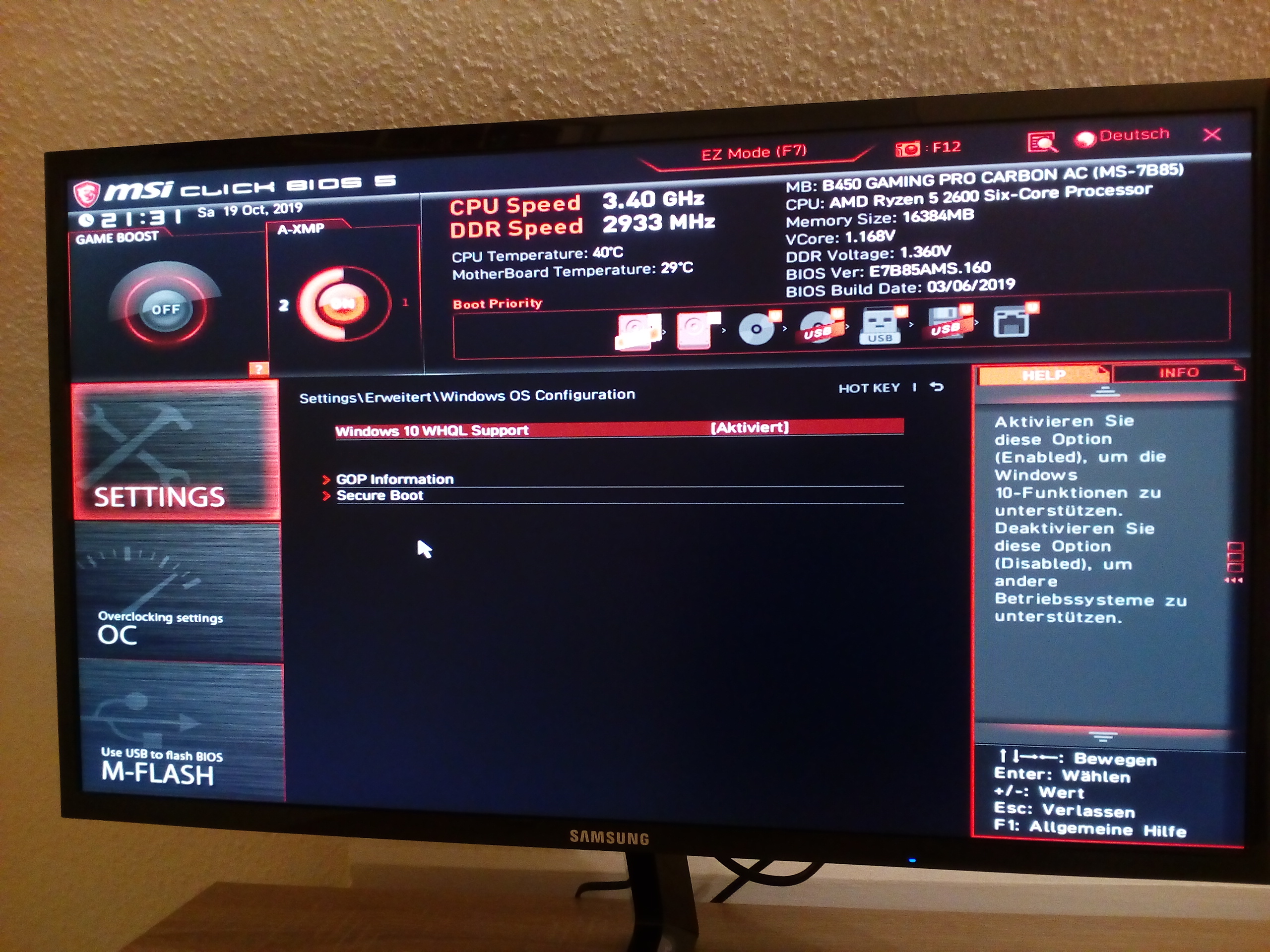

Also im BIOS wird die SSD erkannt und ich kann auch von der SSD in dass vemülte Windows booten
Ja Ahci ist eingestellt und die Windows os comfiguration settings sind so (siehe Bild )

Spiel dir das Windows Image mal mit Rufus und in UEFI oder MBR Modus auf. Ich hatte genau so eine Meldung, ich meine, dass lag am falschen Modus(UEFI bzw. MBR).
