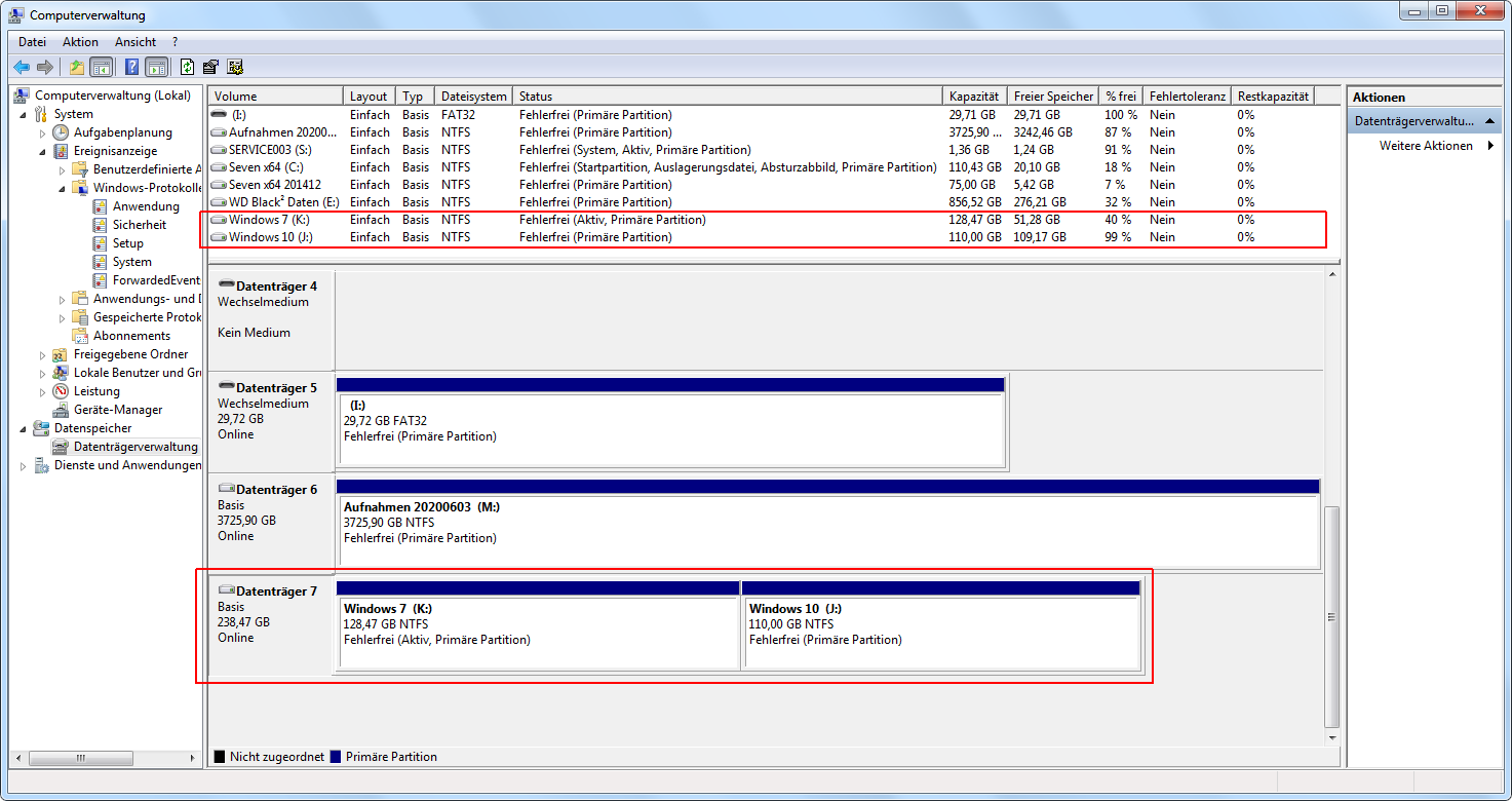

In der Datenträgerverwaltung haben beide Partitionen auf der SSD (MBR) einen Laufwerksbuchstaben.
Es gibt keine Partition auf der SSD ohne Buchstaben.

Okay, da wurde also eine Menge Rumgebastel im Eingangspost gar nicht erwähnt. Die Angaben aus der Datenträgerverwaltung sprechen dann aber doch eine klare Sprache: Die Daten auf der einen Partition wurden offenbar von CheckDisk gelöscht. Da hilft nur noch eine Software zur Dattenrettung. Ich empfehle, auch die Daten der noch funktionierenden Partition schleunigst zu sichern.
