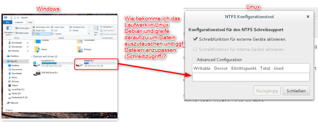

Ich habe ein Debian Linux in einer VirtualBox VM. Diese VM läuft auf einem Windows 10 Rechner (1803). Ich möchte auf der Linux VM ein Windows Laufwerk einhängen und dort schreibend darauf zugreifen um zum Beispiel PDFs auszutauschen. Jetzt hab ich einige Stunden mit Suchen verbracht, konnte aber nicht wirklich erfolgreich ein Laufwerk einhängen. Über apt-install ntfs-config hab ich jetzt ein Tool (NTFS Konfigurationstool) installiert. Aber ich bekomme es einfach nicht hin ein Laufwerk zu mounten. Das ist ein absoluter Anfängerfehler. Das weiß ich. Trotzdem würde ich mich sehr freuen für einen Tip.
Noch ein Hinweis. Das Laufwerk ist manchmal erst nach einer Weile verfügbar. Aus diesem Grund wäre ich auch dankbar für einen Tip, mit dem ich das Laufwerk on the fly mounten kann (nachdem das Windows Laufwerk offen ist).
Der Ablauf wäre folgender: Ich starte Windows. Dann starte ich Virtual Box. Dann öffne ich das Windows Laufwerk, welches ich schreibend in Linux verwenden möchte, dann arbeite ich in Linux auf dem gemounteten Windows-Laufwerk.
Das Bild zeigt wie ich es gerne verwirklichen würde. Nur leider fehlt es mir etwas an KnowHow. Vielen Vielen Dank für einen Tip.

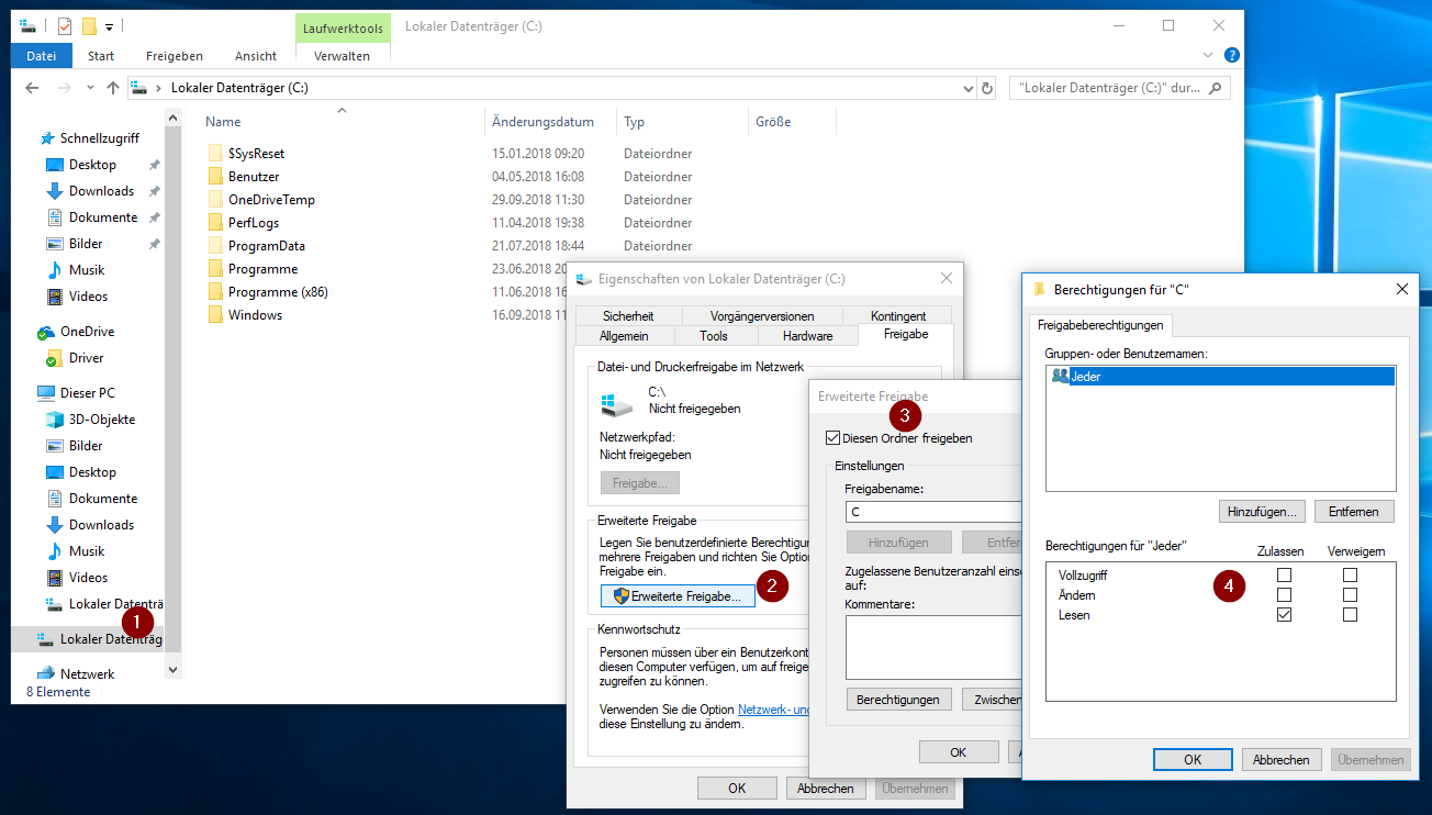

Das einfachste ist es das Laufwerk von Windows 10 im Netzwerk Freizugeben. Damit ist es ein leichtes dieses unter Debian einzubinden oder zu Mounten.
Ist die Frage jedoch ob Windows 10 das Freigeben der Systempartition so einfach zulässt zumal man darauf dann auch Schreibend zugreifen will… ?
Das Freigeben geht schon mit W10.
Nur gibt man nicht die gesamte Platte frei, sondern einen Ordner der ausserhalb schuetzenswerter Ordner liegt. Also nicht im Benutzerverzeichnis, nicht unter Programme/Programme(x86), ProgramData, Windows.
Schuetzt ungemein bei unbedachten Loeschaktionen im Linux und/oder eingreifenden Schutzmechanismen des Host und dessen AV.

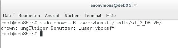

Vielen Dank für die Antwort und die Geduld. Ich hab das jetzt ausprobiert, aber jetzt kommt eine Meldung ungültiger Benutzer.
vboxsf ist eine Gruppe. Oder verstehe ich da was falsch?
vboxsf ist eine Gruppe die vermutlich von den Guest-Additions angelegt wurde. Den "user" musst Du selbst mit dem Benutzernamen des Standardkontos in der VM ersetzen. Wenn Du den Benutzer als matthiasmueller angelegt hast, dann muss der Befehl entsprechend […] matthiasmueller:vboxsf […] heißen. "user" war nur ein Platzhalter.
