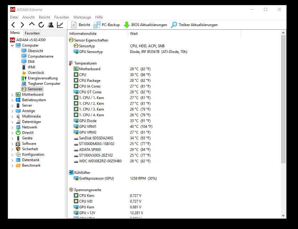

- Temps geprüft / Lüfter nachgeguckt

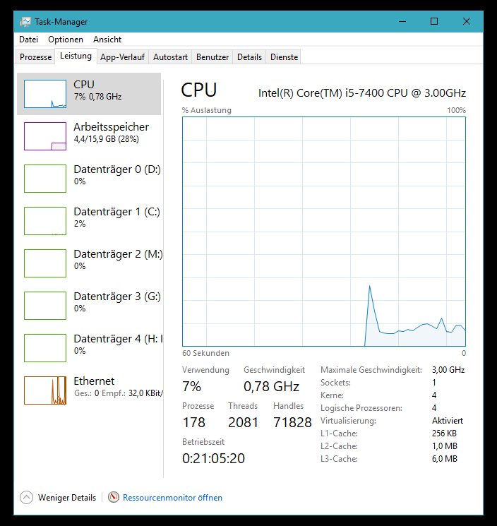

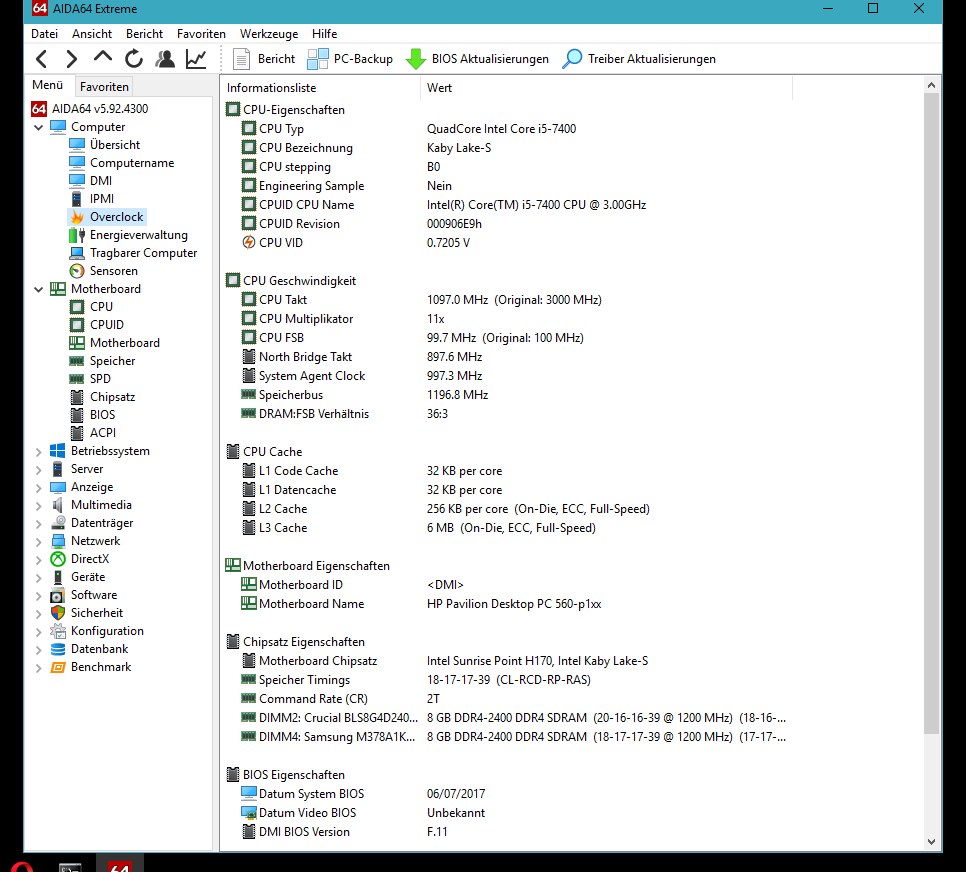

cpu-takt: 1Ghz.
Ist das Idle?
Geht der hoch unter Last?
Wie viel Speicher zeigt Dein Taskmanager an?
Takt der Graka? Geht der hoch unter Last?
Die Transferleistung aus der Frage: Geht der Takt unter Last hoch^^

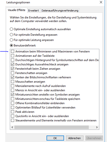

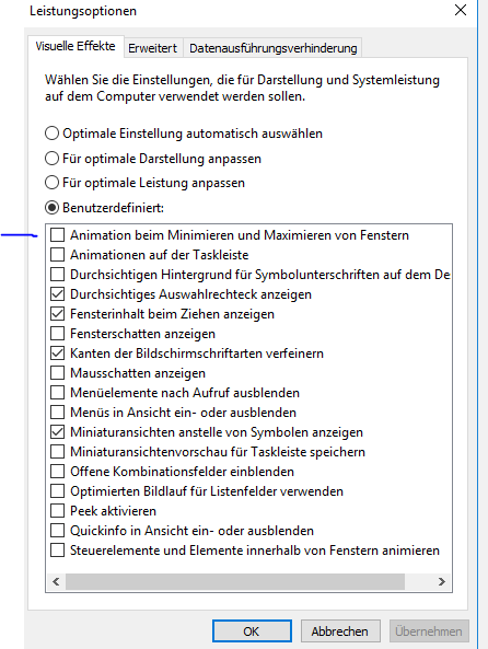

Alternativ deaktivire in den Windows Einstellungen unter Visuelle Effekte "Animation beim Minimieren und maximieren von Fenstern"
Hab es auch deaktiviert weil es sonst gefühlt dreimal so lange dauert
