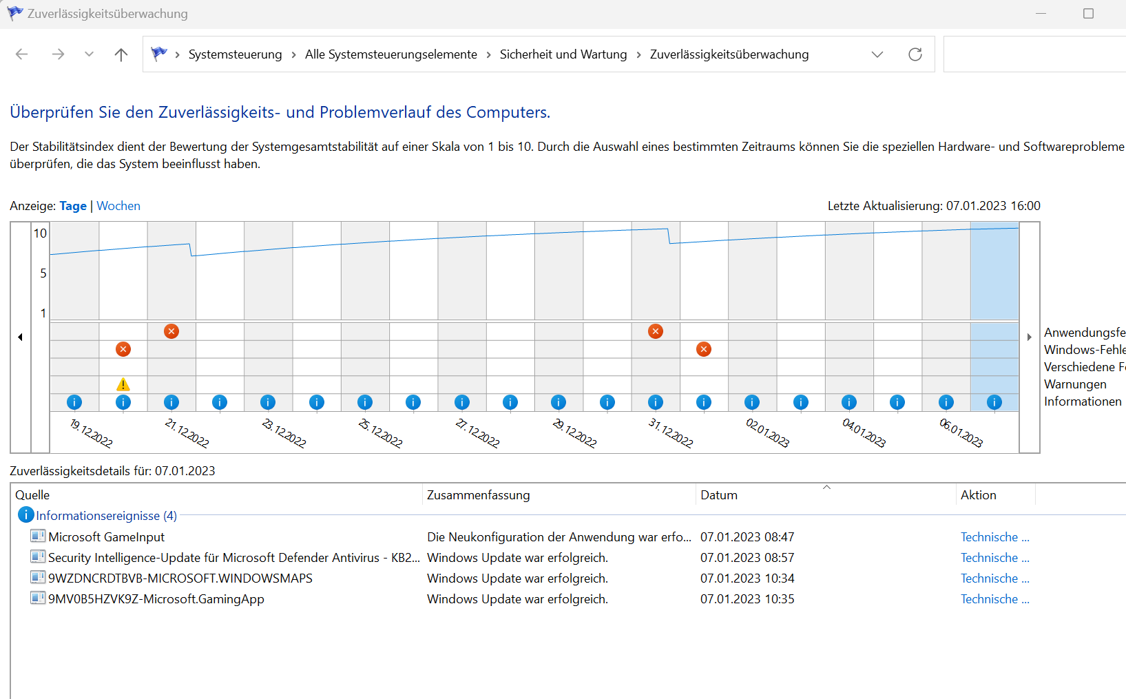

Windows Zuverlässigkeitsverlauf öffnen:
  1. Windows-Suche öffnen (Windows-Taste+S)
  2. Nach 'Zuverlässigkeitsverlauf' suchen
  3. Den 'Zuverlässigkeitsverlauf' öffnen
Zuverlässigkeitsverlauf unter Windows 10 | Deskmodder Wiki
FAQ zu Profi-Tools: Windows-Zuverlässigkeitsverlauf | Dr. Windows

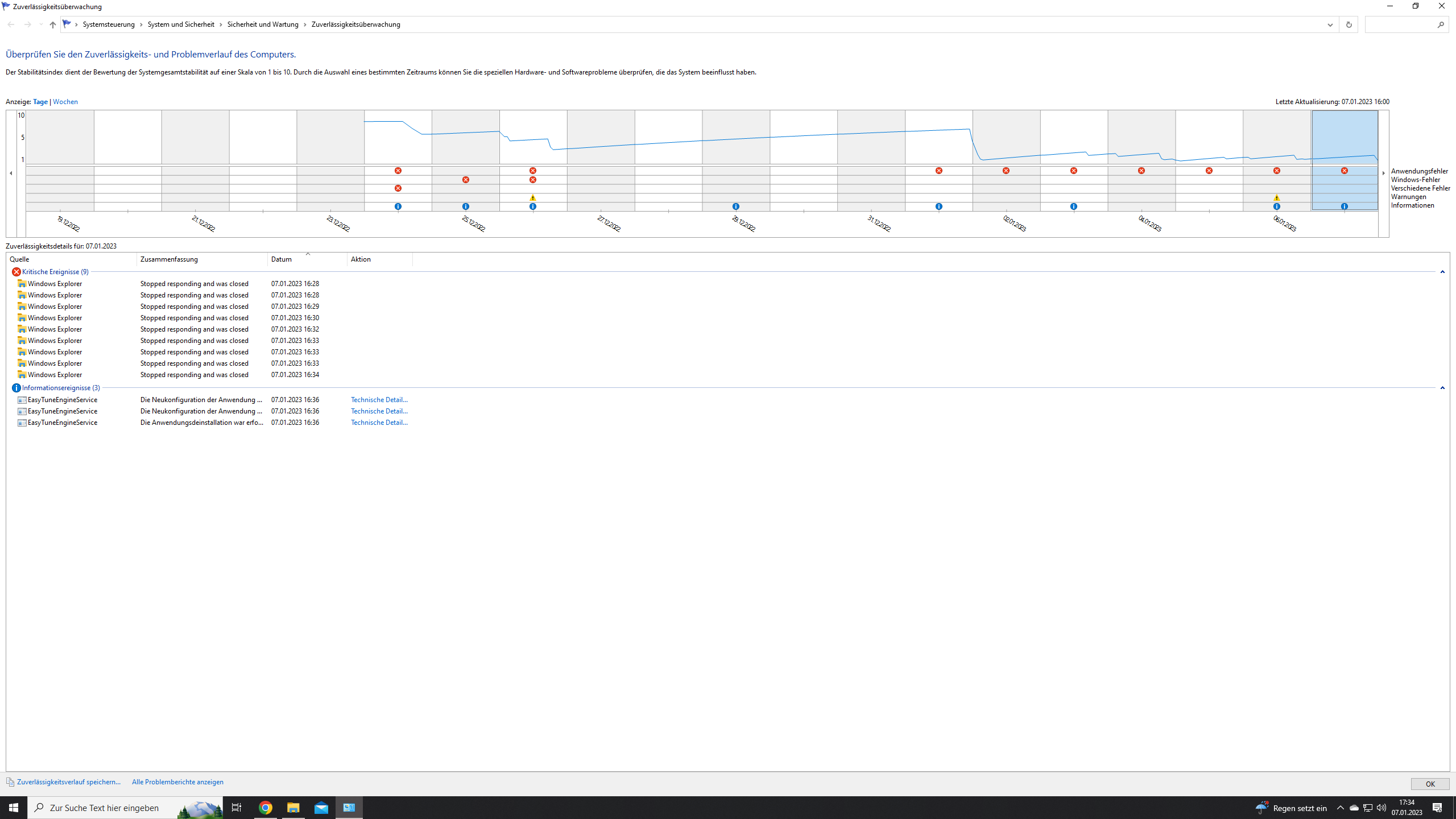

Hier ist der Bericht
Es stimmt etwas mit der Windows-Explorer nicht.
Der Windows-Explorer (kurz: Explorer > explorer.exe) ist eine Software-Komponente von Windows. Er hat zwei Funktionen, zum einen Verwaltet er die Desktop-Umgebung (Arbeitsfläche, Startmenü und Taskleiste) und zum anderen ist er der Datei-Manager von Windows. Er wird standardmäßig bei der Benutzeranmeldung gestartet.
Kurz: Wenn der Windows-Explorer nicht korrekt funktioniert, hat dies (massive) Auswirkungen auf Windows.
Würde in der Ereignisanzeige prüfen, ob näheres zu finden ist.

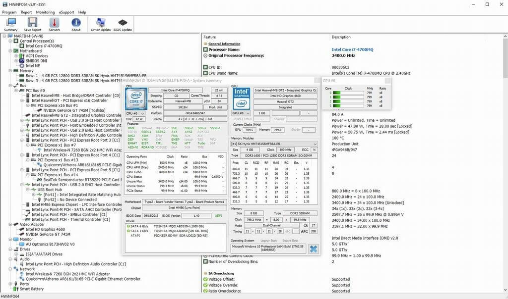

HWiNFO (ComputerBase Download)
Comprehensive Hardware Information
Exhausting information about hardware components displayed in hierarchy unfolding into deep details.
Useful for obtaining a detailed hardware inventory report or checking of various hardware-related parameters.

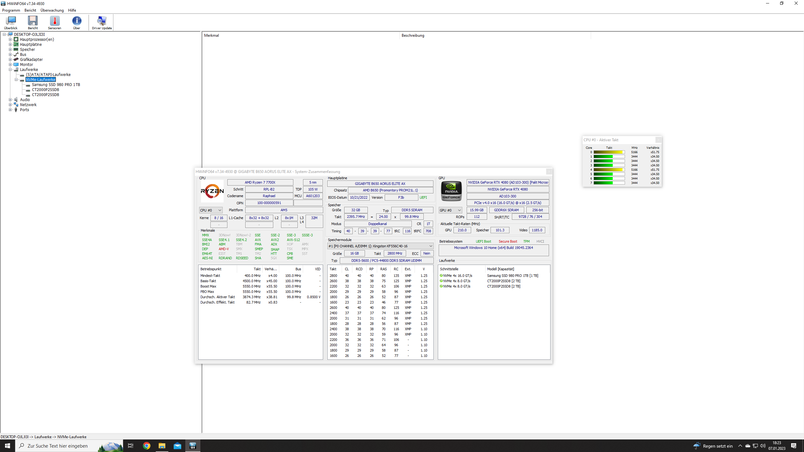

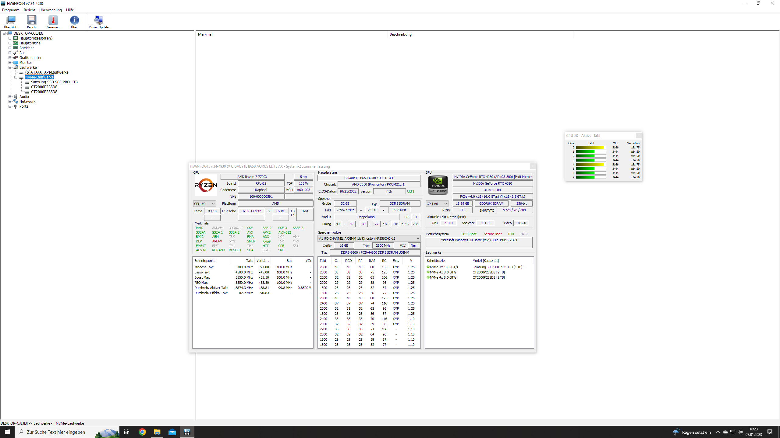

Die anderen Fehlermeldungen sind alle von dem Spiel Rocket League via Steam hier sind die HWInfo sachen
CT2000P2SSD8 ist eine Crucial P2 2 TB PCIe M.2 2280SS SSD

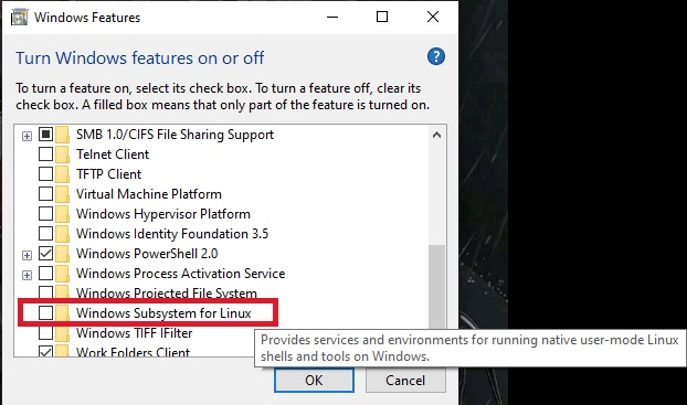

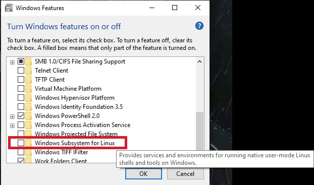

  • Im Internet steht, dass das Linux Terminal den Start verlangsamen kann:
    You may not know this, but Windows 10 also offers a Linux Terminal. This terminal can slow down your computer, and disabling it can fix slow boot problems.
