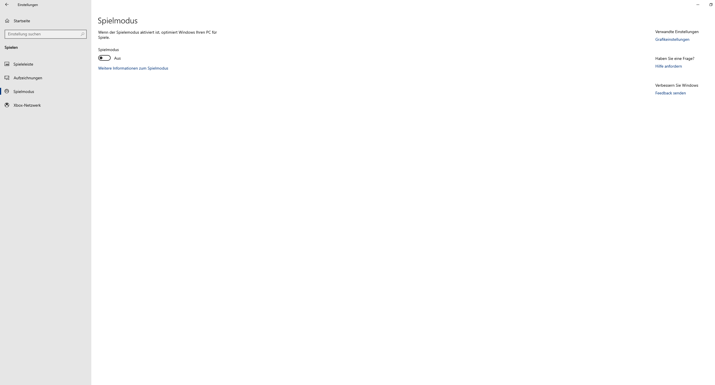

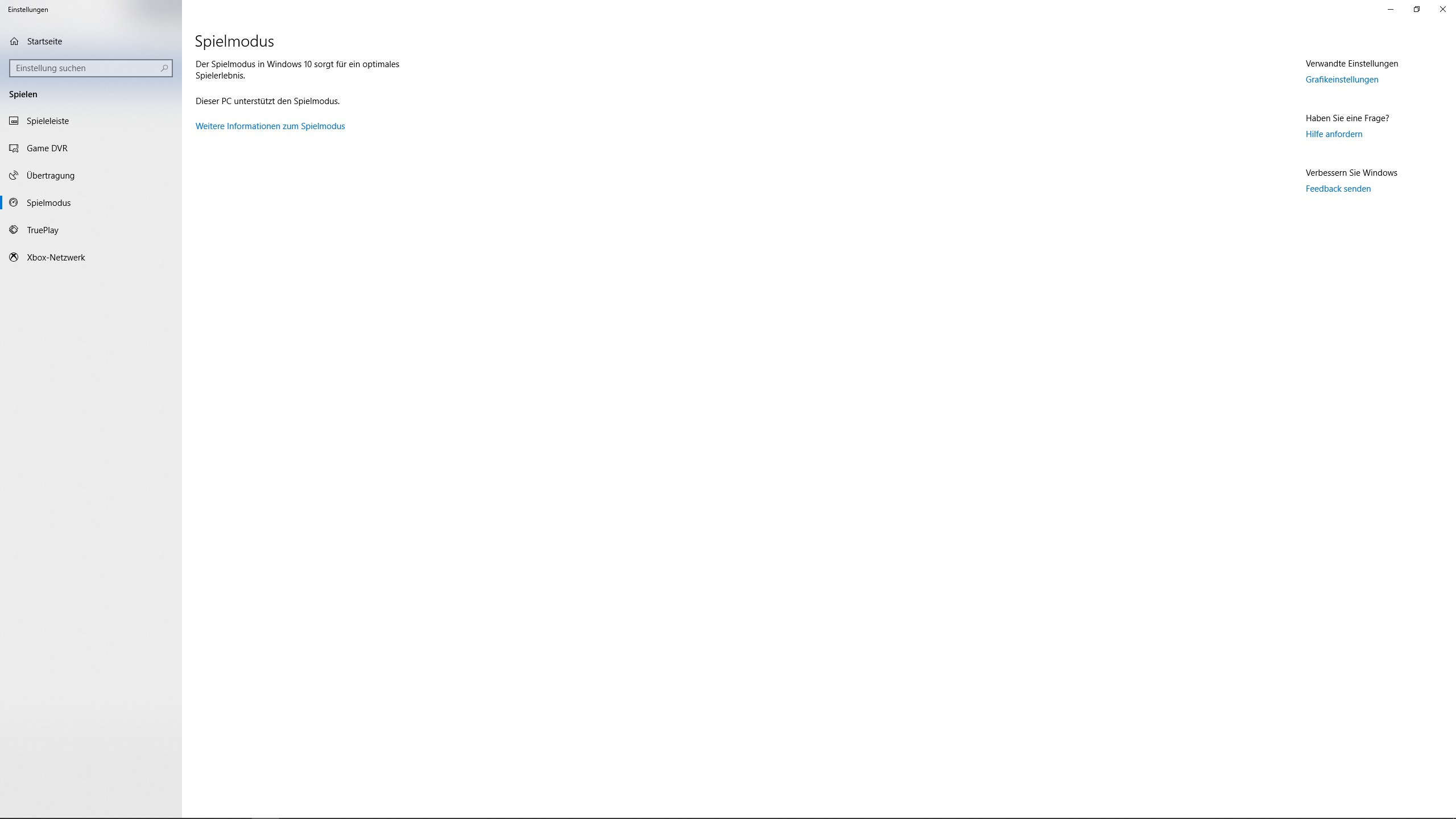

Hab ihn sowohl über das Overlay als auch auf Nummer sicher nochmal über die Registry ausgeschaltet, immerhin wurde der schöne Schalter in den Einstellungen entfernt :D
Der Schalter fehlt? Oder fehlt er erst als in der Reg gespielt wurde?
Jap, der schalter wurde in den neueren Windows-Versionen entfernt. Es lässt sich jetzt nur noch durch die Registry oder Ingame (de)aktivieren.
Ich habe den aktuellsten Win 10 1809 Build (17763.195) und der Schalter ist da. Ohne Änderungen in der Registy. Keine Updateinstallation, eine frische 1809 Installation.
Bei mir ist er auch da (Upgrade von 8.1 von vor 3 Jahren) Allerdings die PRO Version. Nutzt du die HOME Version? Ggf. wie bei den Update Einstellungen, eine Restriktion seitens Microsoft bei Home, dies dort nicht ändern zu "dürfen".
Nein, ich nutze ebenfalls Windows 10 Pro Version 10.0.17134 Build 17134.
Aber wie dem auch sei, daran liegt's ja nicht.
