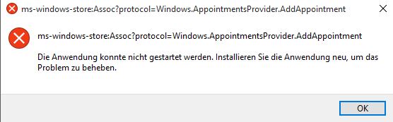

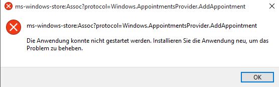

Mit dem benannten PC, habe ich seit dem 10er Upgrade keine Probleme. Das Einzige was mir gestern Abend aufgefallen ist, ist das sich der App-Store nicht mehr öffnen lässt. Dieser bricht nach dem Öffnen direkt wieder ab. Auch alle dazugehörigen Apps (außer 1-2 Ausnahmen), lassen sich nicht mehr öffnen.
Folgender Fehler wird angezeigt : Unbenannt2.JPG

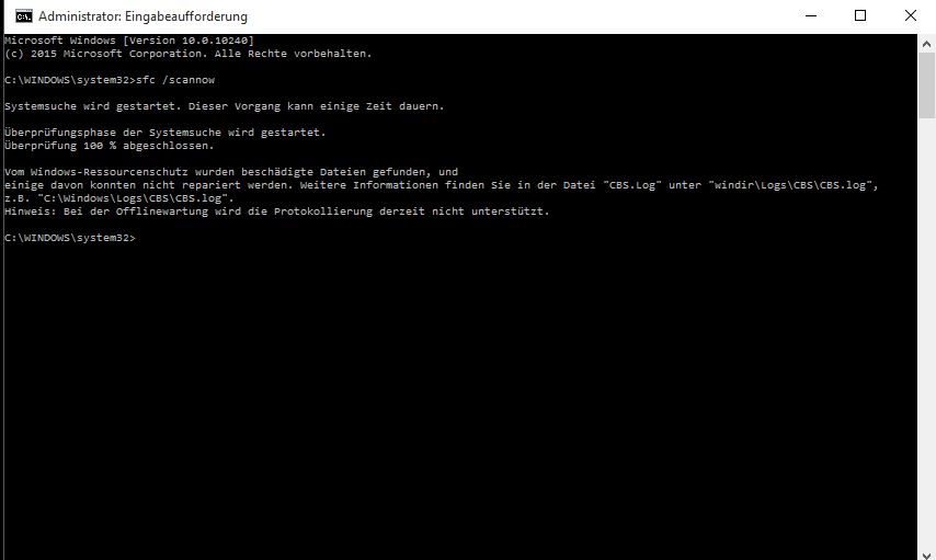

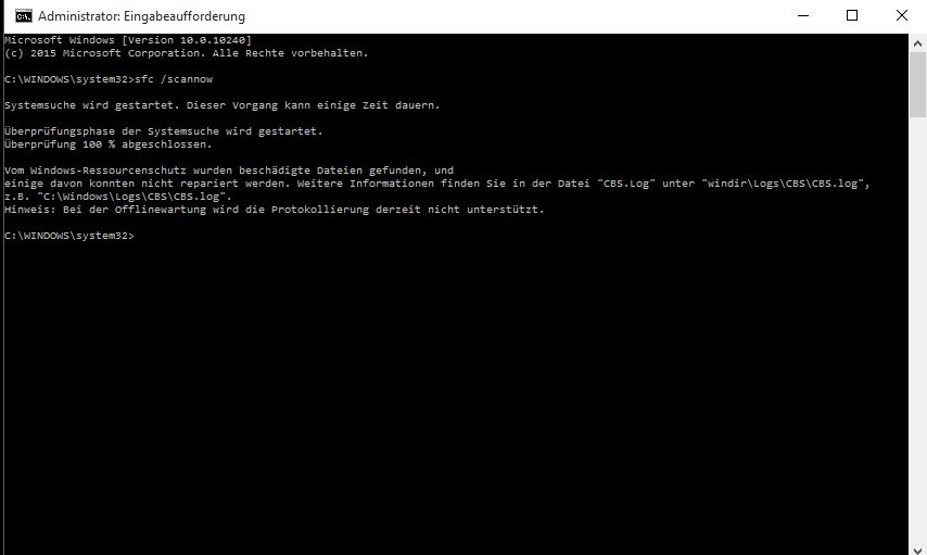

System File Check sagt folgendes :
Die Log-Datei sagt zwar alle Fehler wurden behoben, die Konsole sagt aber beschädigte Dateien an.

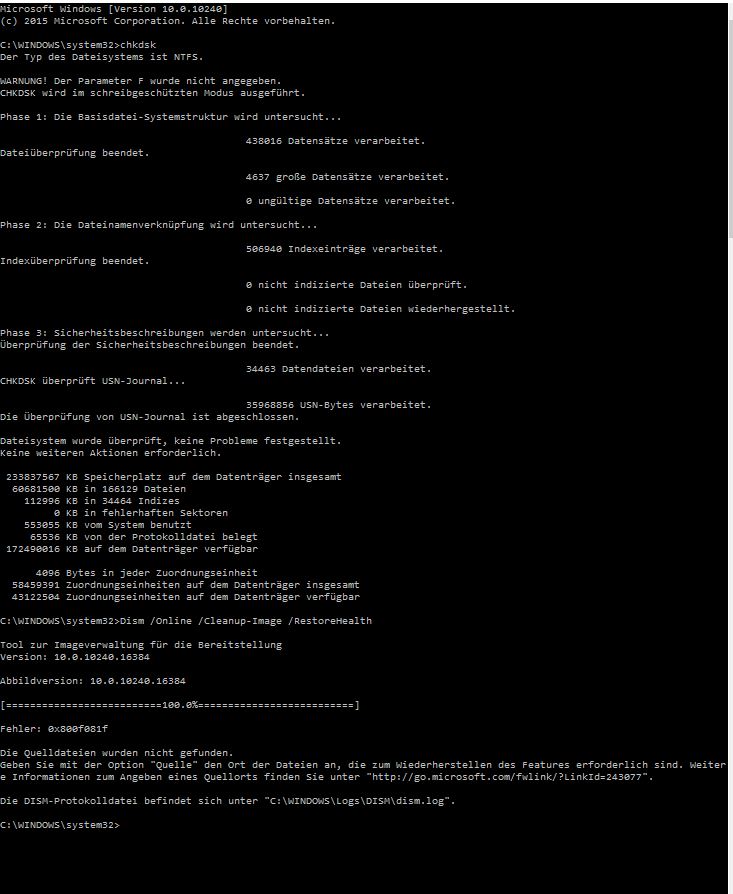

Beide Befehle hatte ich schon gestern Abend ausgeführt.
chdsk findet keine Fehler und RestoreHealth bleibt bei 20% hängen.
Edit : Durchlauf ist nun durch
Bild : Unbenannt.JPG
Die Quelldatei wurde wohl nicht gefunden.
Kann ich es den mal mit dem Befehl : "Dism.exe /online /Cleanup-Image /StartComponentCleanup /ResetBase)" versuchen ?

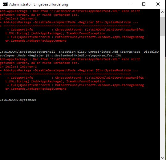

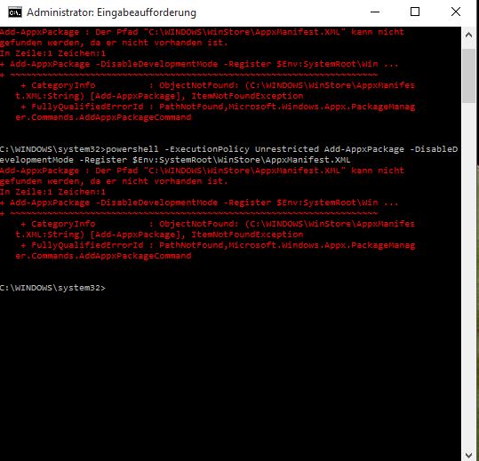

Mittlerweile glaube ich, dass der App-Store komplett vom PC runtergeholt wurde.
Der Ordner Winstore ist bei mir im Windows Ordner garnicht zu finden.
Ich hatte keine Zeit um auf meinen anderen Pc´s nachzuschauen, ob der Ordner von Haus aus nicht verfügbar ist.
Gibt es einen Befehl via cmd, um über ein Win10 Image die fehlenden Dateien zu ersetzen und zu reparieren ?
Wenn er die Quelle nicht findet, dann kannst du sie per /Source Schalter angeben. Ich meine es muss die WIM Datei vom Originaldatenträger sein, kann aber auch sein dass der Pfad reicht. Diese Seite dokumentiert die möglichen Optionen.
