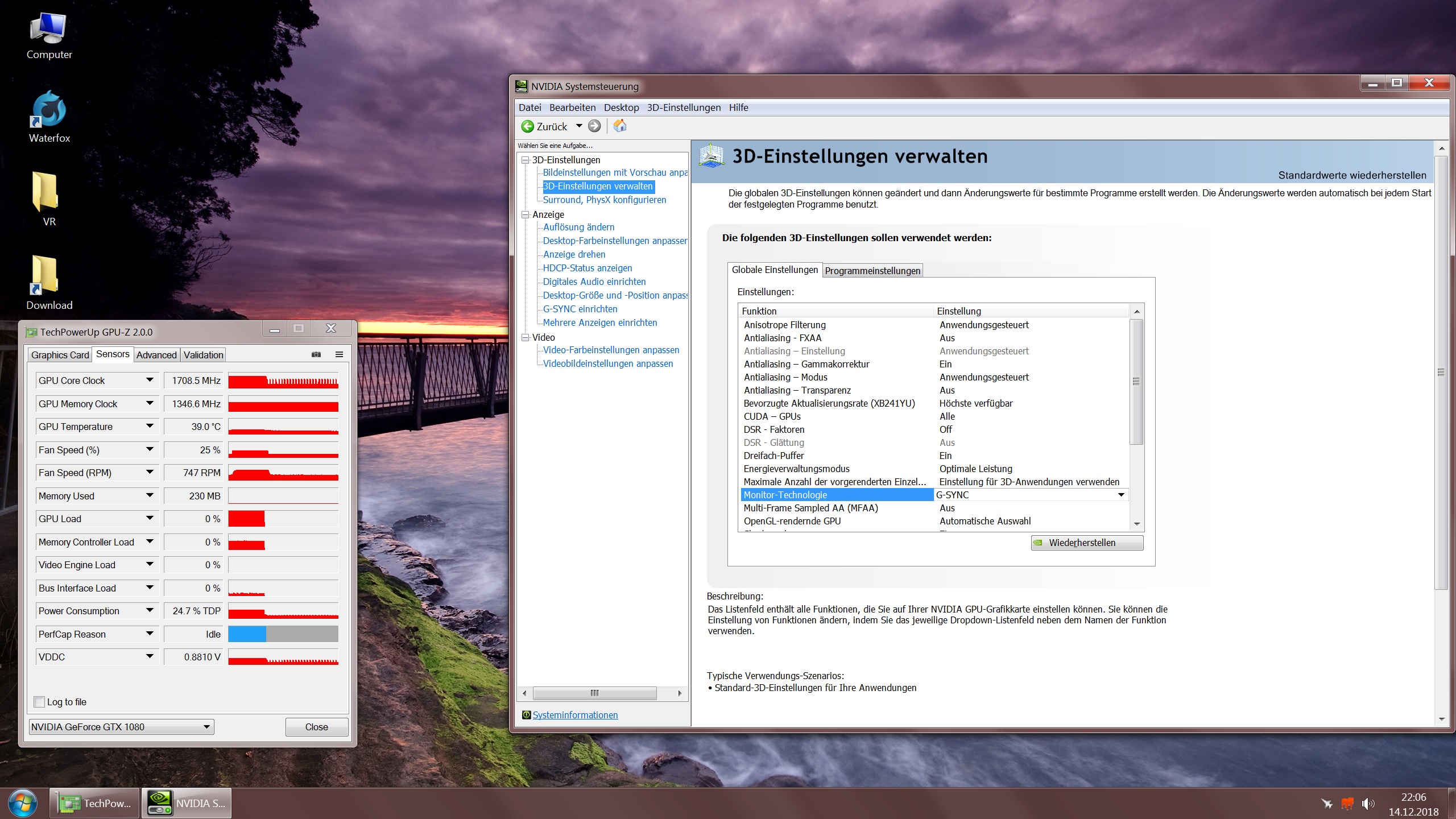

wenn ich aus einem Spiel rausgehe, ruckelt mein Windows mit meinem neuen G-Sync Monitor, beim zocken selber habe ich keine Probleme.
Mein neuer Acer XB1 XB241YUb hat QWHD mit 144Hz und eine option mir permanent die Herz anzahl als overlay anzuzeigen, während ich bei vielen spielen zwischen 130 und 144Hz habe, geht die Hz und auch die FPS in Windows total in den Keller und springt zwischen 3 bis 65Hz rum und genauso fühlt sich Windows dann auch an, alle Fenster werden ruckelig dargestellt und selbst der GPU-Z Test ist eine Diashow.
GPU-Z zeigt auch an das meine Karte ständig im sekunden Takt hin und her springt, zwischen 1265 und 1708Mhz aber das hat der auch schon vorher mit meinen alten Monitor gemacht, wenn ich G-Sync ausmache zeigt dir mir im Overlay auch permanent die 144Hz in Windows an und der GPU-Z test ruckelt dann auch nicht mehr so stark aber trotzdem ist windows mit den gefühlten 20-30fps (man sieht es leider nicht mehr im Monitor overlay bei deaktivierten g-sync) noch immer irgendwie unflüssig.
Wenn ich den PC nach dem zocken neustarte ist alles bestens. Und auch wenn ich nach dem zocken ein ruckeliges windows habe, kann ich danach wieder auch ohne neustart ein Spielstarten und es läuft so als wär nix gewesen.
Hat jemand einen Tipp woran das liegen kann?

Es lag an X-Com1 mit den Long War Mod... der dafür sorgt das der Takt wie verrückt nach dem schließen des Spiels sich hoch und runter geht.
