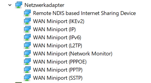

Hast du unbekannte Geräte im Gerätemanager?
So sieht das aus wenn eine Netzwerkkarte vorhanden ist

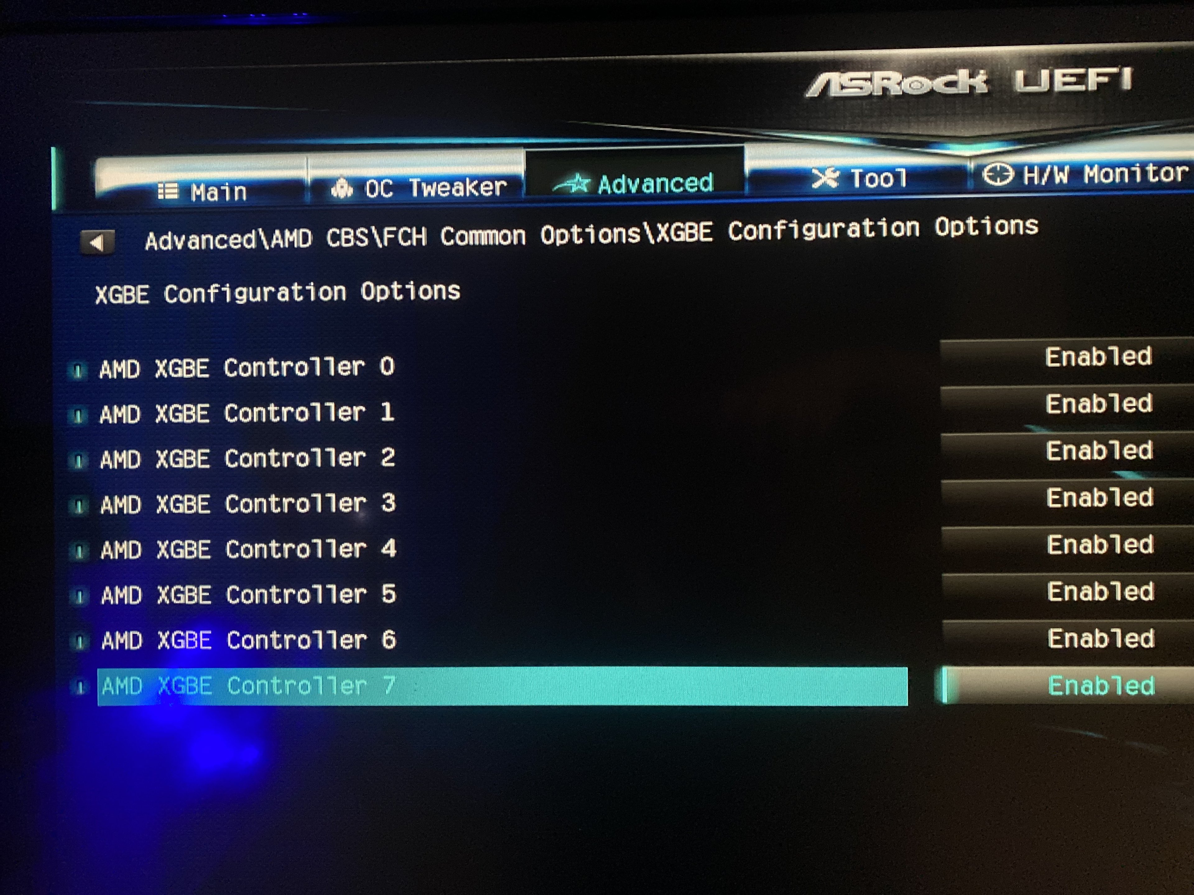

laut handbuch gibt es den Punkt "xgbe configuration options" im BIOS (in einem der Unterordner im Advanced Reiter).
Dort sollte der LAN Adapter gesteuert werden können

Ich hab jetzt von auto auf enabled
