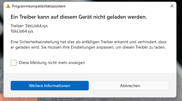

ich versuche mein Lenovo E495 Thinkpad mit einem Bios update auszustatten damit es fit für das Secure Boot Zertifikate Update ist.
Leider verweigert mir W11 die Installation, siehe Anhang Fehlermeldung. Ich hab es per Lenovo Vantage App probiert und per Servicestag das Bios Update von der Lenovo Webseite heruntergeladen.

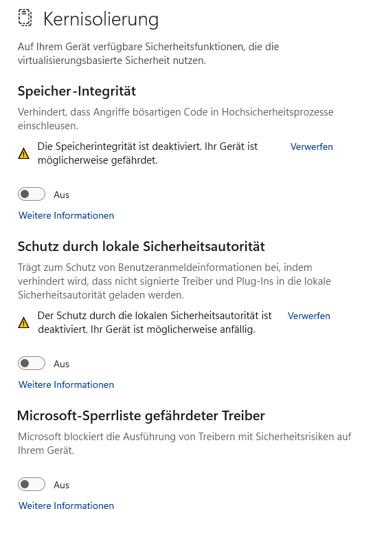

Kernisolierung ist deaktiviert, jemand einen Tipp?

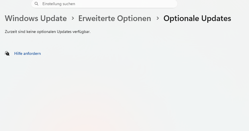

Biosupdate per Windowsupdate geht auch nicht? (Unter Optionale Updates)
Reaktionen: KEV24in_Janßen und Cl4whammer!
klick auf "weitere Informationen", dort solltest du "trotzdem ausführen" oder so auswählen können
Vlt macht es Sinn das temporär zu aktivieren und später dann die AMD Treiber zu korrigieren. Bevor du viel Zeit und Mühe in ne andere Lösung steckst.
Reaktionen: Cl4whammer!
Habe Hardware/Treiber per Updates mal aktiviert, neugestartet und gesucht. Aber er findet nichts. Wäre doch aber auch komisch wenn er ein Bios Update verteilen würde wo er selbst sich so gegen streubt(?)

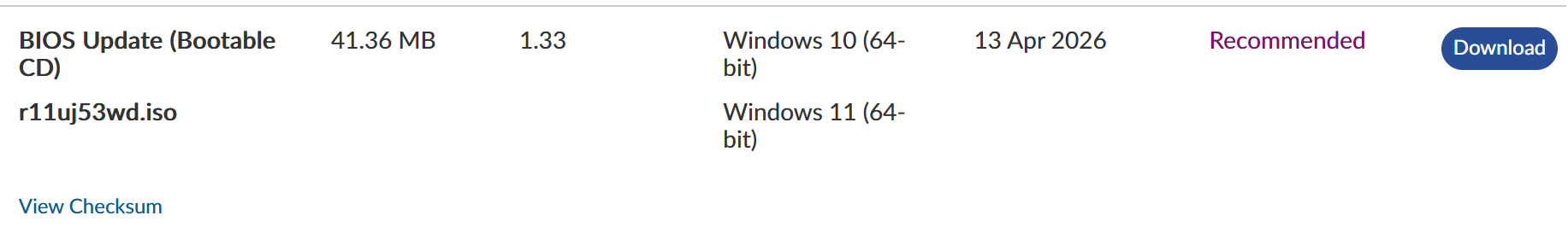

Lad dir doch die bootbare ISO runter und schreib sie mit Rufus auf einen USB-Stick. Dann davon booten und BIOS updaten.
Reaktionen: Cl4whammer! und Lawnmower
Habe ich bereits wie oben beschrieben probiert, im Bios Boot Menu kann ich zwar den Stick auswählen, werde aber immer wieder in das Boot Menu rückgeworfen :-/
Hab schon 3 vers. Sticks probiert und vers. USB Ports am Laptop

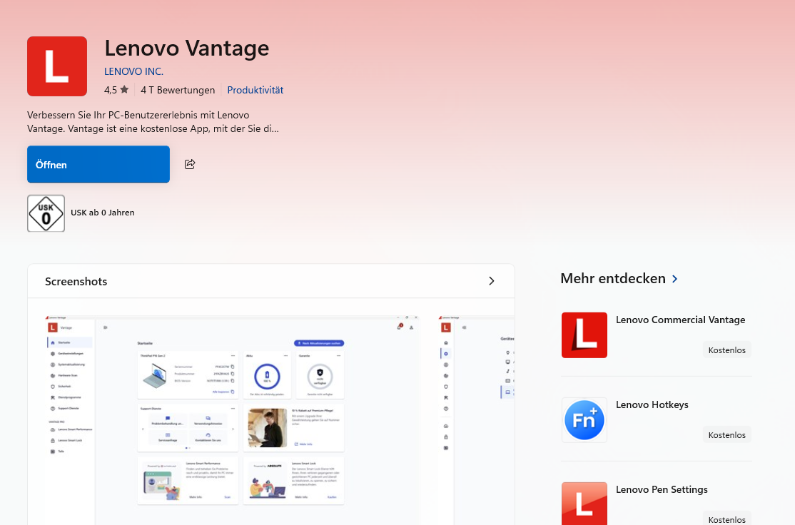

Auch wenn schon die Lösung per Stick geklappt hat, hier noch eine Alternative
Lenovo Vantage ist die neue Variante von dem damaligen Lenovo System Updater, welches im Windows Store auch gelistet ist.
Damit sind BIOS & Treiber Updates ohne Hürden umsetzbar.
@arteaxx
Mit der hat es nicht geklappt, habe diese App verwendet:
https://apps.microsoft.com/detail/9WZDNCRFJ4MV?hl=de&gl=DE&ocid=pdpshare
Ob jetzt die Vantage Beta im Store besser funktioniert habe ich hingegen nicht getestet, aber wenn das Problem schon im Update Paket selbst ist, dürfte es fast egal sein mit welcher app man das Paket startet oder herunterläd.
Oder habe ich da eine andere App übersehen?
