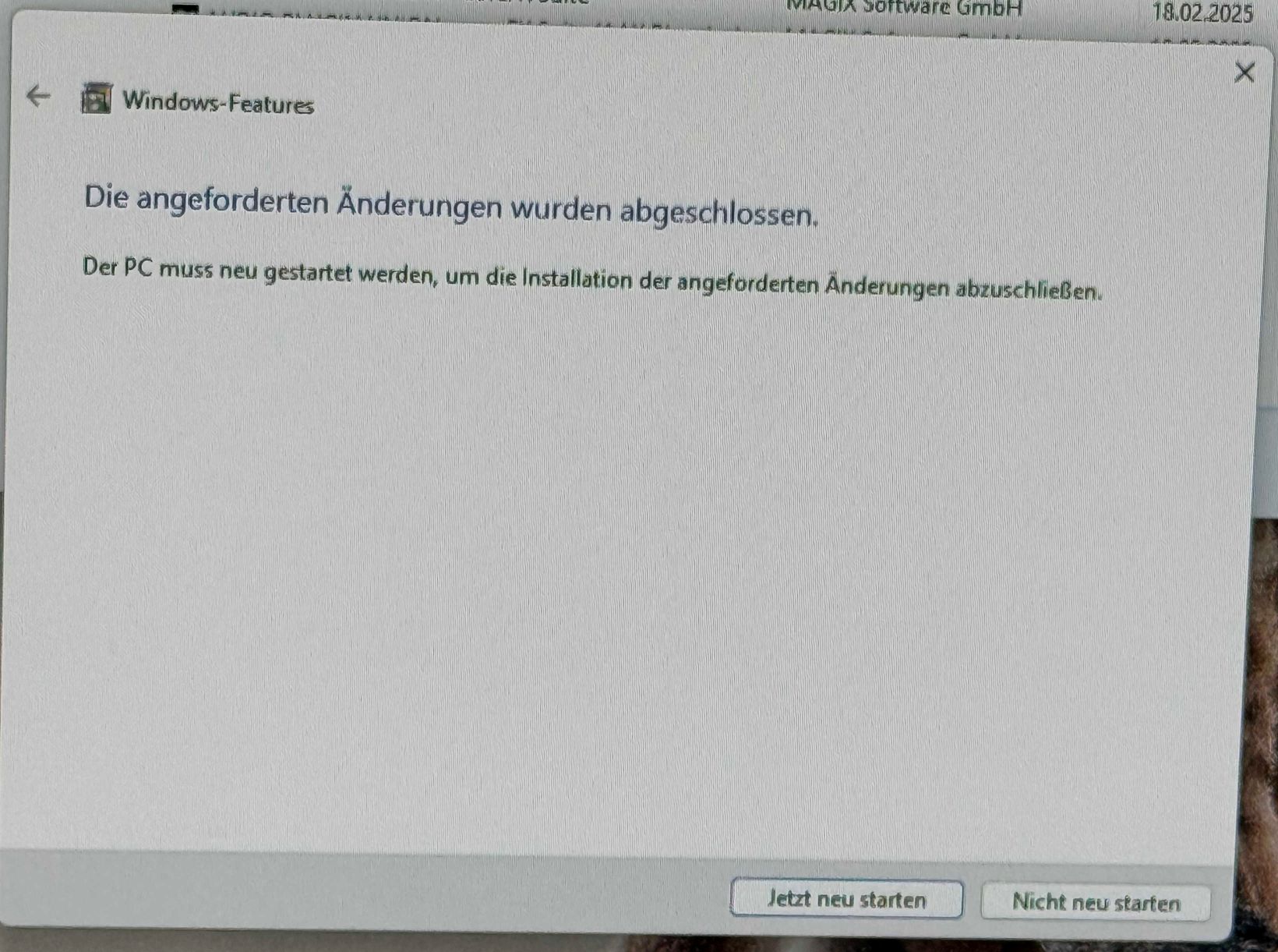

Unter windows 11 23H2 konnte ich problemlos mit der Sandbox arbeiten, unter Windows 11 24H2 klappt das nicht mehr.

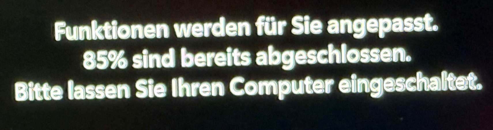

Nach der erfolgreichen Installation (siehe 1. Bild) habe ich den Rechner neu gestartet. Nach dem Neustart wird auch ein Fortschritt angezeigt (siehe Bild 2 und 3), Auch 100% werden angezeigt, allerdings nur sehr kurz, so dass ich kein Foto davon machen konnte. Danach wird aber alles wieder rückgängig gemacht (siehe Bild 4) und die Sandbox ist natürlich nicht installiert.

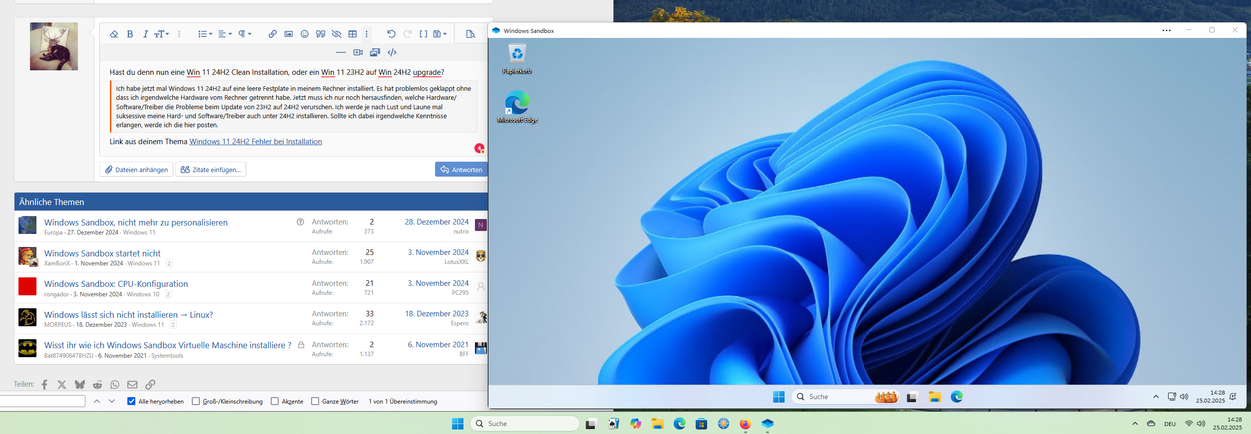

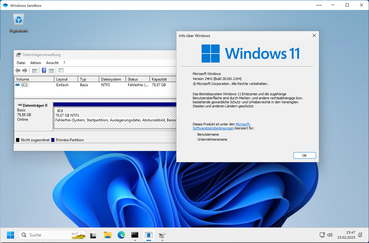

Bei mir hat die Installation einwandfrei geklappt.

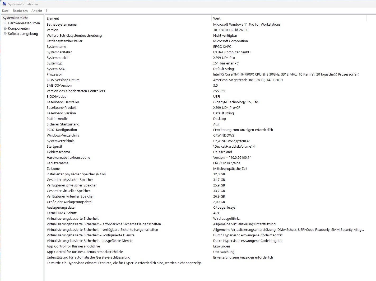

Gib mal bitte msinfo32 ein und stelle bitte ein Foto rein.
Wie aktuell ist denn dein UEFI-BIOS bei deinem PC?
@NarutoUzumaki
anbei das Ergebnis von Msinfo32. Das BIO meines Rechners ist schon etwas älter, ca 5 Jahre, eine neuere Version gibt es nicht.
Unter Windows 11 23H2 ließ sich die Sandbox problemlos installieren/ausführen.
Gruß ergo-hh

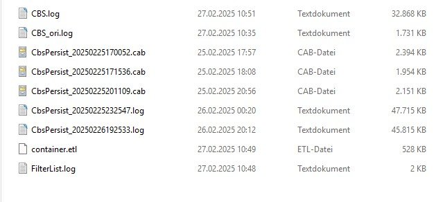

um so Fehler zu analysieren muss man in der CBS.log unter C:\Windows\Logs\CBS nachschauen was schief ging. Kopiere den Ordner am besten auf den Desktop, packe ihn und lad die Zip hoch. Ich schau mal drüber.
@IDontWantAName
Irgendwie finde ich es 'doof', dass Windows nur meldet (sinngemäß): 'ging nicht'. Die Programmierer hätten doch eine Meldung ausgeben können, was nicht geklappt hat :rolleyes:.
MNa gut. ich habe jetzt nur die Datei 'CBS.log' gezippt, reicht das, der solle ich den gesamten Ordner (siehe Anhang) zippen (wird mit ca. 12MB aber recht groß)?
Dummerweise weiß ich nicht, wie ich hier eine Datei hochladen kann :(, für einen Tipp wäre ich dankbar.
Gruß ergo-hh
Das funktioniert sogar innerhalb einer virtuellen Disk auf einem USB-Datenträger, wenn der Host mit einer SMBIOS Version 2.6 von 2013 unterwegs ist.
Wieso lief dann die Sandbox problemlos mit derselben Hardware und derselben Software Umgebung unter Windeows 11 23H2? Es müssen seitens Microsoft also noch irgendwelche Kriterien unter 24H2 hinzugefügt worden sein, die die Ausführung der Sandbox unter 24H2 unterbinden, aber welche?
