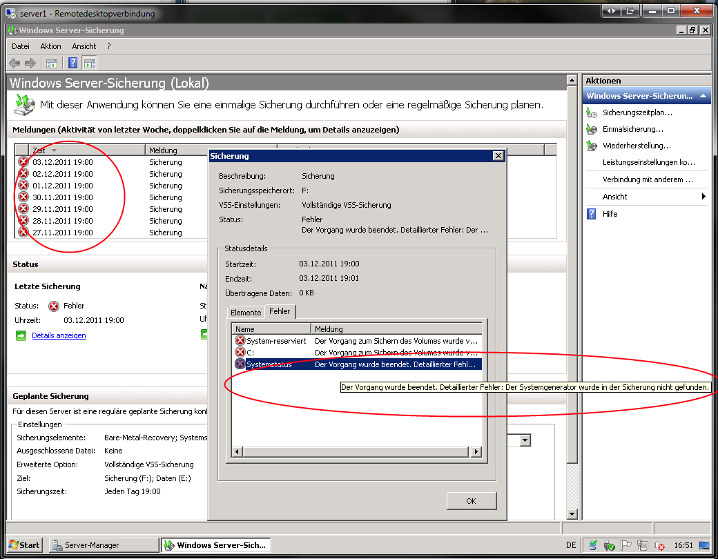

ich habe hier ein interessantes problem mit der Windows Server Sicherung eines WinServer2008R2.
Es sieht so aus. Dieser "Dienst":Windows server sicherung ist installiert und die nötigen Komponenten (System Writer zB) Laufen.
Jetzt habe ich das so eingestellt:
Sicherungszeitplan Täglich 19Uhr auf 2 Festplatten die im Server verbaut sind.
Sicherung F: und Daten E:
Soweit alles auf dem Screenshot zu sehen.
DIe Festplatten haben genug speicherplatz frei und es sollte eigentlich alles passen, nur dieser fehler (auch auf dem Screenshot) geht nicht weg.Was ich auch versuch, mit Google komme ich auf lösugsanätze bezüglich "System Writer" da gibt es was bei Microsoft dazu aber auch damit bin ich nicht weiter gekommen. http://support.microsoft.com/kb/2009272
Ich hoffe hier hat noch einer einen Tip, das ist mein Domänencontroller den neu auzusetzen kostet mich locker ein wochenende :D

ja da ist alles mit ok. Das war teile einer anderen anleitung aus meinen Googlesuchen.
Der bringt keinen Fehler bei einem einzigen writer.
Klappt die Sicherung denn wenigstens, wenn du den Systemstatus nicht mitsicherst?
Wenn das Ereignisprotokoll nichts hergibt hast du noch die Möglichkeit, das ganze ein wenig detaillierter erstellen zu lassen:
Also Ich mach jezzt mal statt "Full" Bare-Metal ein System-Reserviert und C:\ backup. wenn das klappt, ist der Fehler dann eingegrenzt ?
also das hat geklappt... komisch

also diesen Regeintrag
keiner ne idee wie ich den dazu bekomme die sicherung zu machen ?
achsooooo :D ok mach ich mal
Also mit dem Regeintrag funktioniert es auch nicht, oder ich hab den nicht richtig angelegt.
Wenn ich den Systemstatus nicht mitsichere geht es, muss ja irgendwie daran liegen =(
VSSADMIN LIST WRITERS zeigt aber keine Auffälligkeit:
