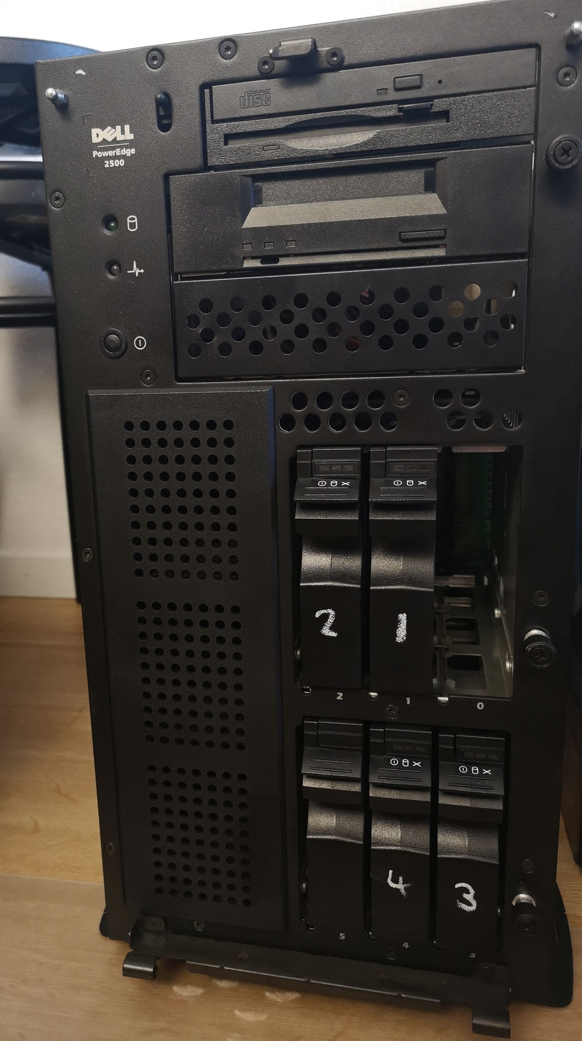

Hallo Zusammen

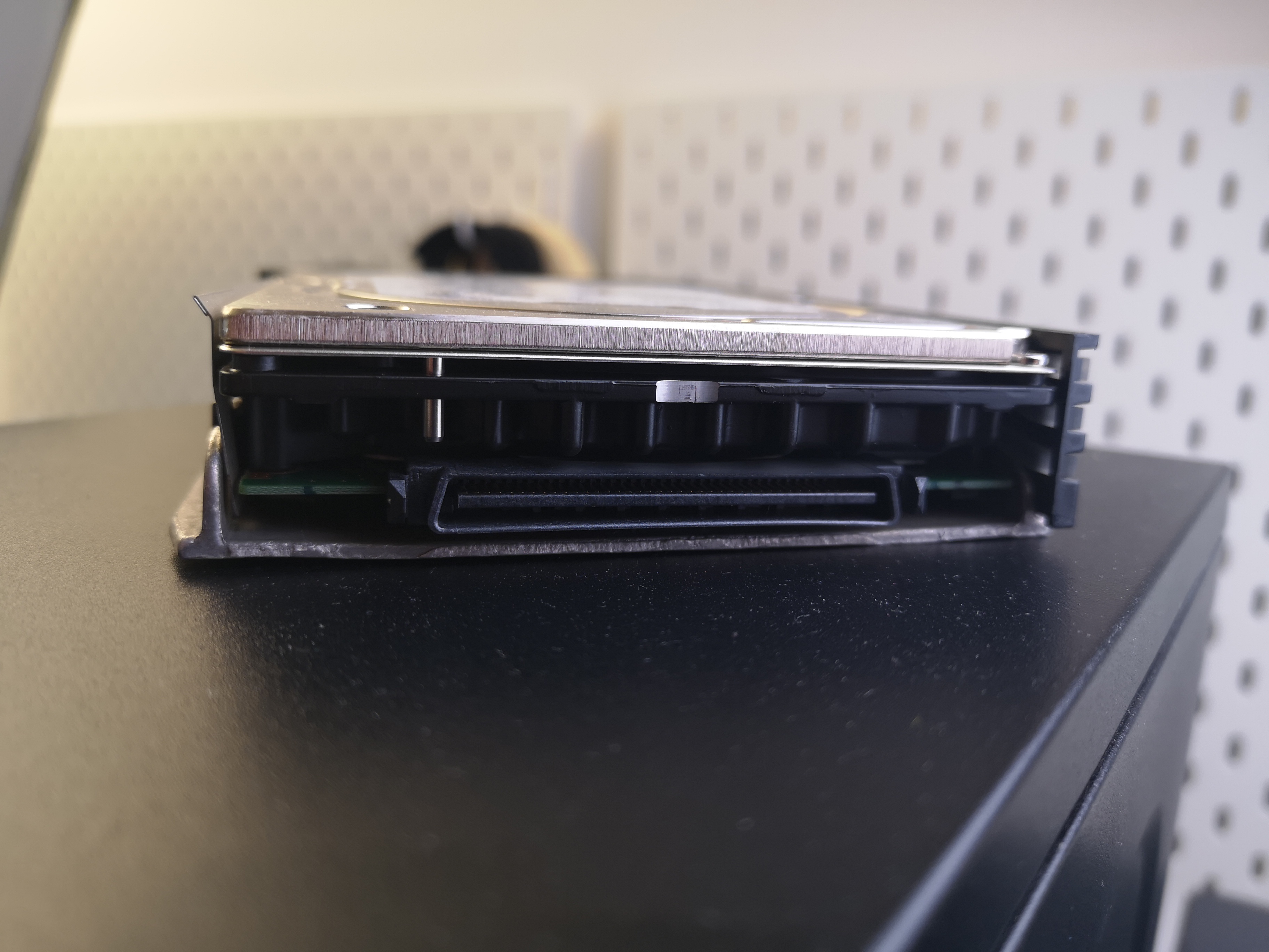

Es geht um die Datenrettung ab einer Festplatte aus einem Dell PowerEdge 2000. Installiert sind 5 Festplatten wovon eine die Systemdisk mit Windows Server 2000 ist und die anderen je zwei zusammen im RAID 1 sind. Scheinbar ist die Systemdisk defekt, jedenfalls lässt sich Windows nicht mehr starten, und auf den RAIDS sind noch Daten... Ich habe es bisher nicht geschafft den Server über eine CD zu booten weshalb ich vermute, dass es am einfachsten wäre die Fesplatten auszubauen und mit einem externen System auszulesen. Allerdings haben die Festplatten einen mir nicht genauer bekannten SCSI Anschluss. Gibt es eine Art Adapter um die Festplatte an einem aktuelleren PC anzuschliessen damit ich Zugrif auf die Festplatte erhalte? Die Festplatten sind Seagate ST318305LC.

Das ist ein SCA Anschluss. Klar gibt es Adapter von normalem SCSI auf SCA. Allerdings heute noch einen halbwegs funktionierenden PC mit SCSI zu finden wird auch schwierig werden.
Es war ein Hardware RAID, somit sollte es eigentlich mit einem anderen PC klappen. Die Seite mit den Spezifikationen der HDD habe ich auch schon gefunden, was ich nicht gefunden habe ist ein passender Adapter oder eine passende Karte...

Da ist ein Dat-Streamer drin. Wieso nicht andere Platte rein machen und Backup zurückspielen? Ich hoffe der war nicht zu deko drin. Alternativ: PC zusammenbasteln SCSI-Controller + Streamer rein. Gibt etliche Adaptec-Controller die auch mit Win7 laufen und die Daten der zwei Raid1 von Band runterholen. Da wird dann kein Raid-Controller oder ähnliches benötigt.
