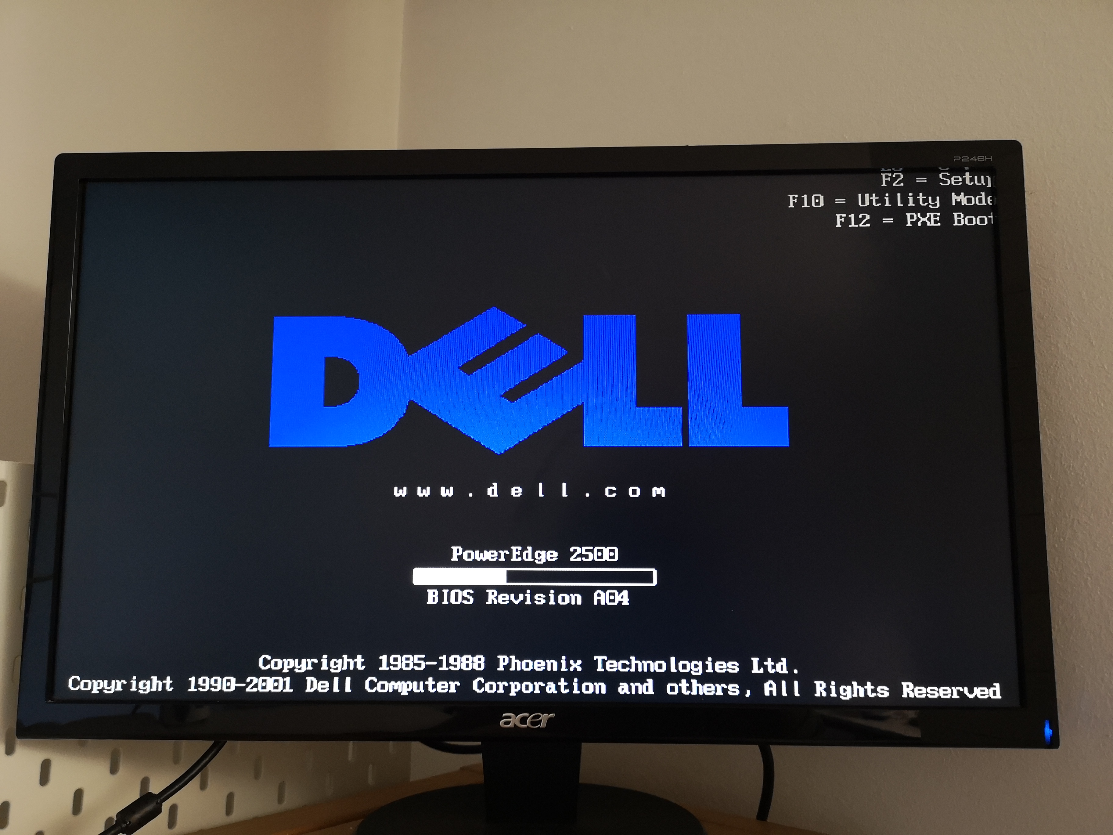

Beim Booten sollte der Server auch verraten was drinsteckt und mit STRG-C oder STRG-R sollte man in das RAID BIOS kommen. Wenn das klappt mach davon mal ein paar Screenshots.

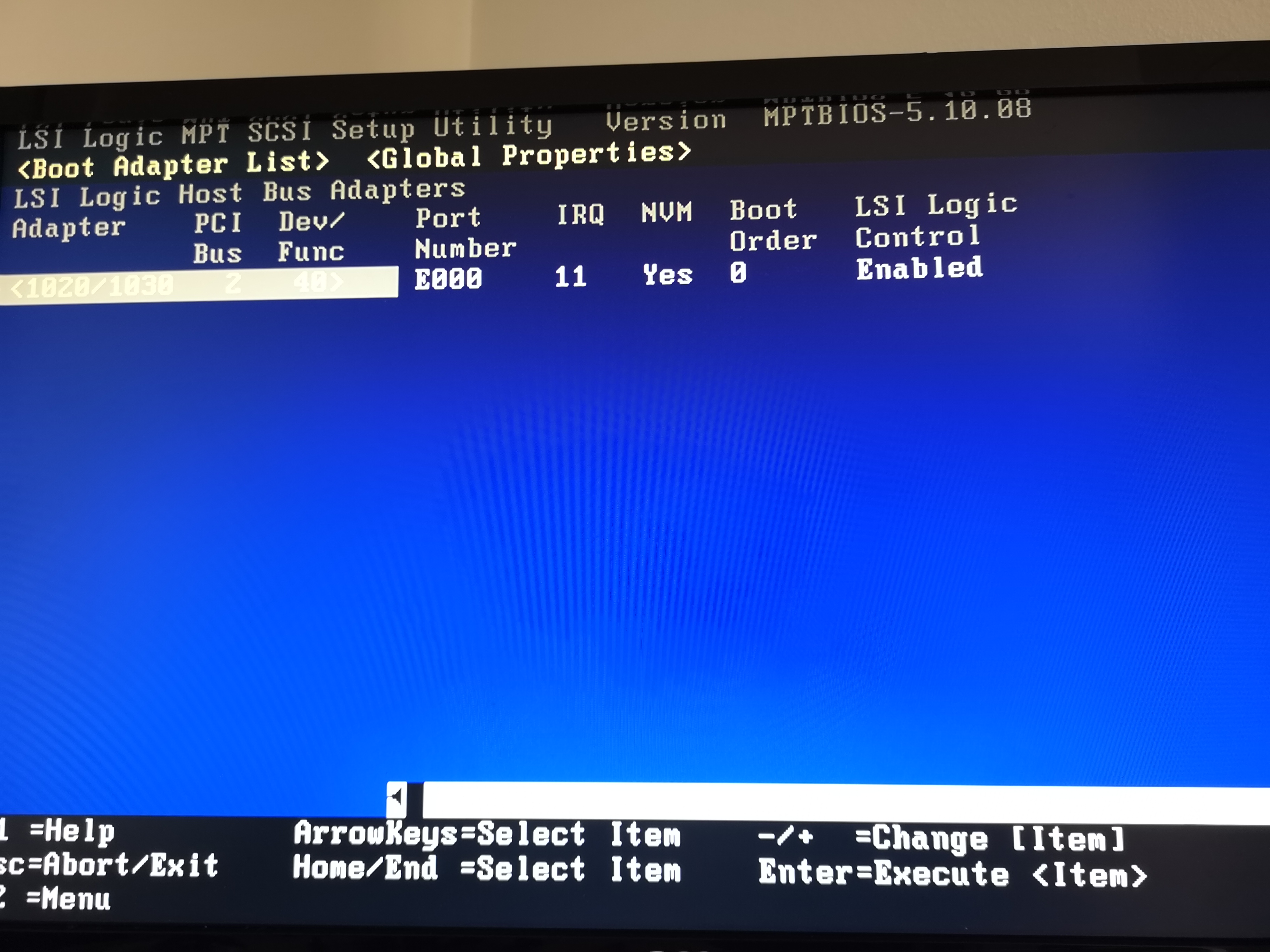

ist schon wieder eine Weile her. Hat etwas gedauert bis ich alles geliefert bekommen habe und ich musste es auch noch ein wenig zur Seite legen. @Fusionator, vielen Dank für den Wertvollen Beitrag, auch wenn das Klugscheissen nicht unbedingt sein müsste (ist halt leider irgendwie Foren-Standard) da ich, unter anderem auch genau wegen solcher Antworten, IMMER zuerst google (und nicht wenig) bevor ich mich an Foren wende. ;) Ich bin selbständiger Informatiker und habe hier Hardware vor mir mit welcher ich nicht mal in meiner Ausbildung zu tun hatte. Da ich alleine Arbeite fehlt mir ab und zu der Austausch und ich wusste teilweise nicht mal wonach ich suchen musste bzw. meine Suchen führten zu keinem Erfolg. Dazu sind ja dann Foren da. Immerhin könnte es ja dann auch sein, dass auch andere von diesem Post profitieren könnten. Das ganze Projekt mache ich sowieso nur weil es mich interessiert und ich wissen will ob es überhaupt funktioniert... Der Server hat einen RAID Controller (nicht Windows RAID). Ich kann ihn aber jetzt nicht starten um dir die genauen Angaben zu geben. Einer der Lüfter ist so laut, dass das ganze Haus wach wäre...

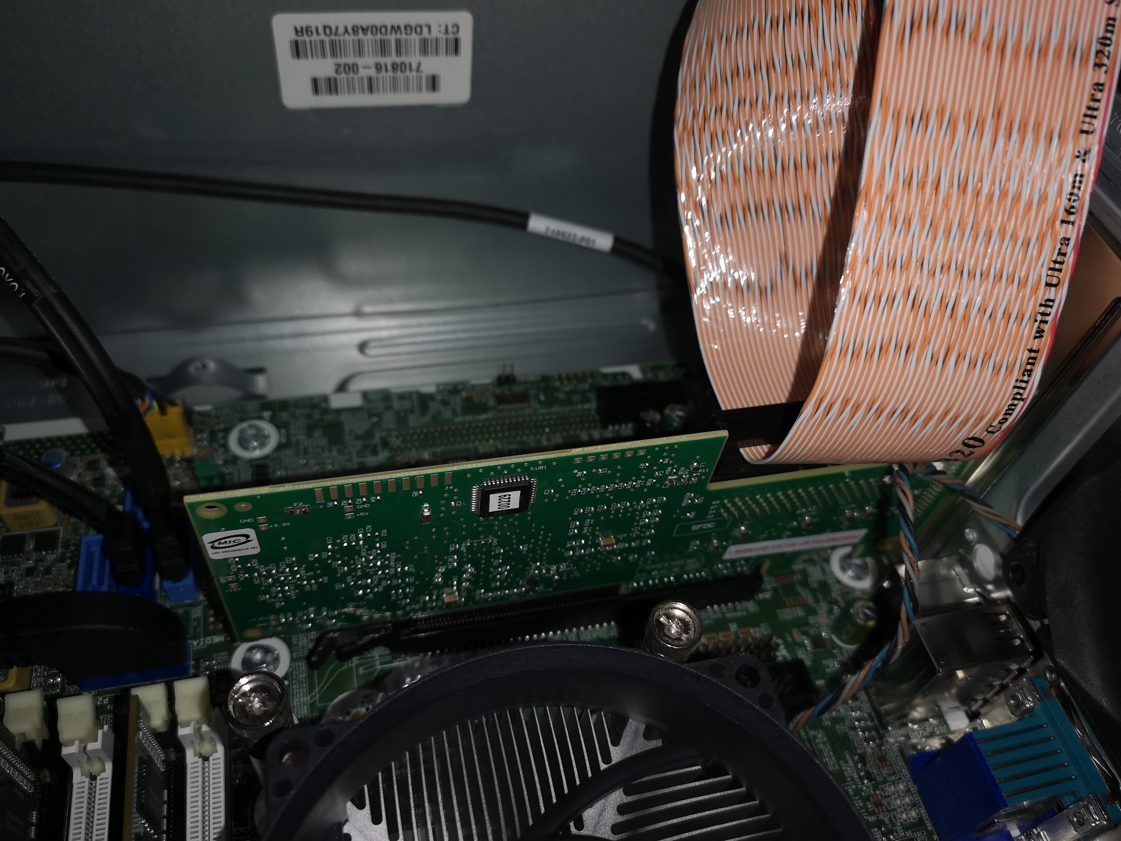

Trotzdem vielen Dank. Ich habe mir den Dell Controller gekauft und installiert. Habe Ihn nun in einem HP Elitedesk mit Win 10 Pro eingebaut und die Treiber installiert. Die Karte wird sauber im Geräte-Manager angezeigt. Die Fesplatte habe ich über das Kabel und den Adapter angeschlossen. Wenn ich den "Strom" Adapter einschalte dreht die Platte auf. In Windows sehe ich aber nichts. Hat wer noch einen Tipp was fehlt? Hier noch ein paar Fotos...

Sorry mit dem Klugscheissen :( Sollte nicht so rüberkommen. Da ich in die Arbeit muss, nur kurz. Wenn es sich um eine Hardware-Raid Controller, dann solltest du (nach meinem Verständnis) den Rechner nicht mit fehlenden Festplatten einschalten, weil dann das RAID auf degraded geht und dann hast du wahrscheinlich noch größere Probleme an.
Du musst die Platte an dem Dell Controller vor dem Hochlauf einschalten. In Windows wird sie sowieso nicht im Explorer auftauchen, aber in der Datenträgerverwaltung oder im Gerätemanager sollte sie normalerweise vorhanden sein. Eventuell müssen auf dem SCA Adapter auch Jumper gesetzt werden. Der Dell Controller muss ja auch ein Bios haben, wo dann auch alle Laufwerke angezeigt werden.

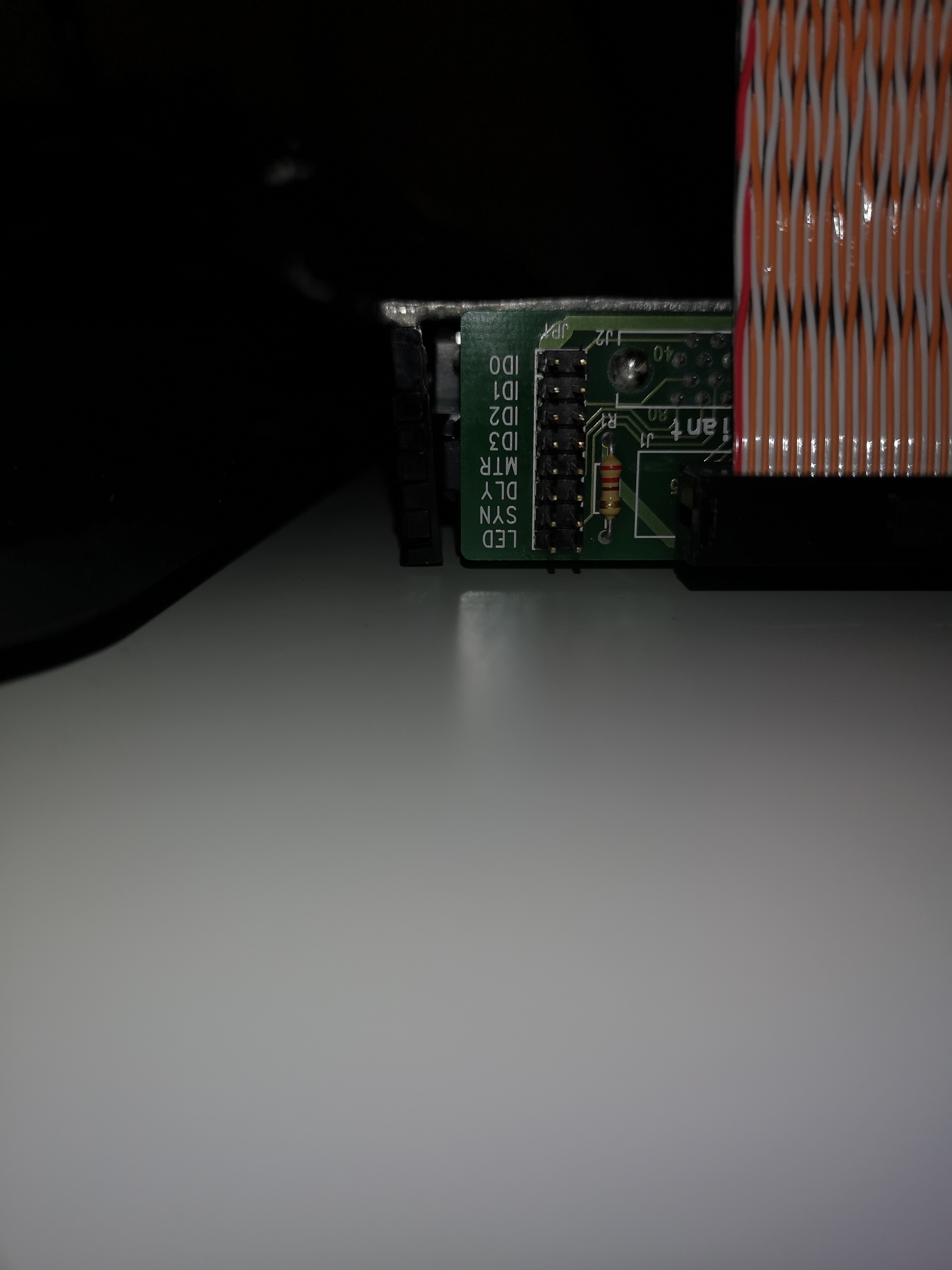

Sind es mehrere Platten muessen die ID Pins an den Adaptern entsprechen der alten SCSI IDs gejumpert werden.
Die SCSI IDs sollten den Slotnummern entsprechen die auf dem Server stehen.
Das ist dann binaeres Durchzaehlen:
Slot 0: kein Jumper
Slot 1: Jumper auf ID0
Slot 2: Jumper auf ID1
Slot 3: Jumper auf ID0 und ID1
Slot 4: Jumper auf ID2
und so weiter...

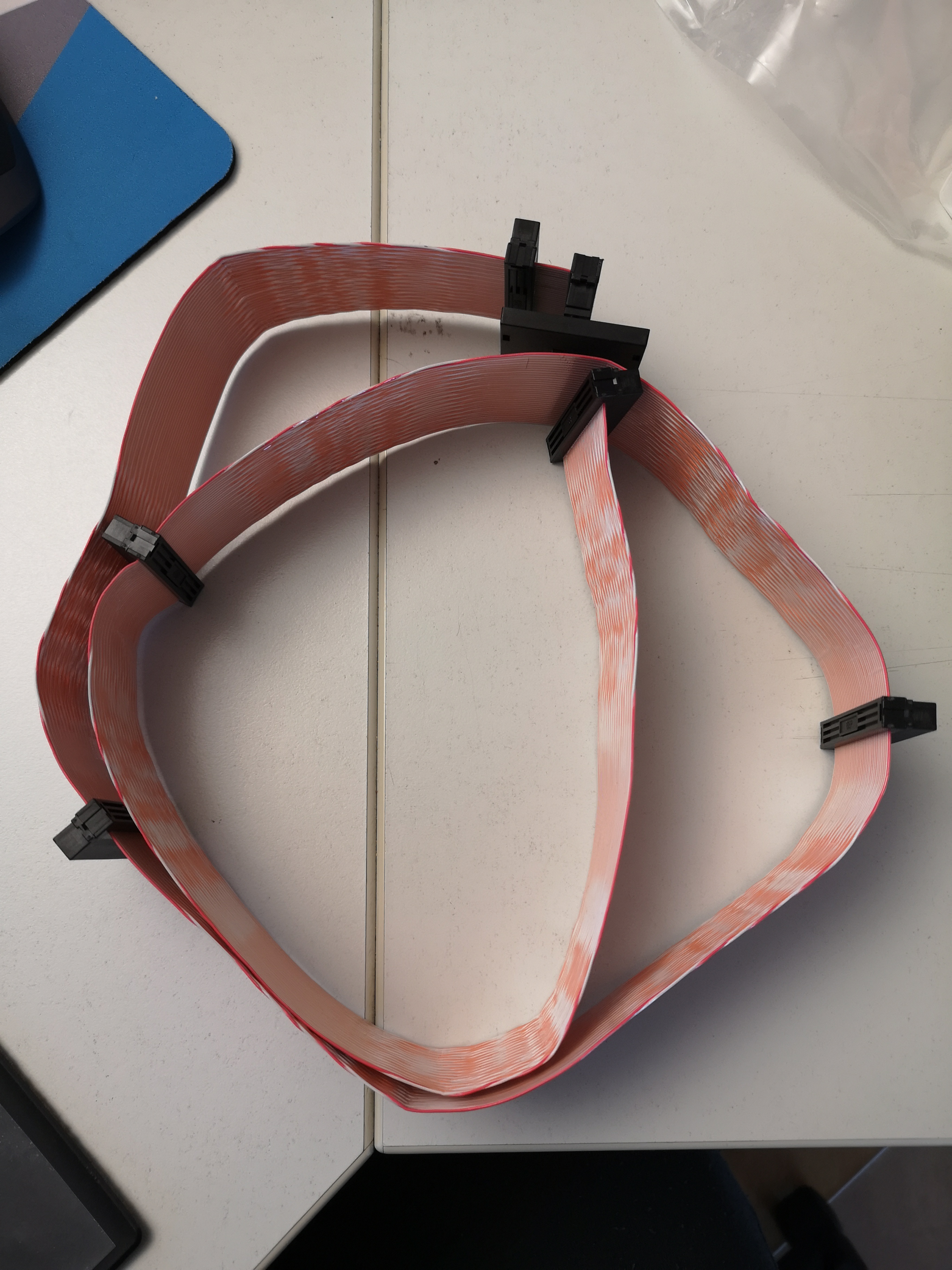

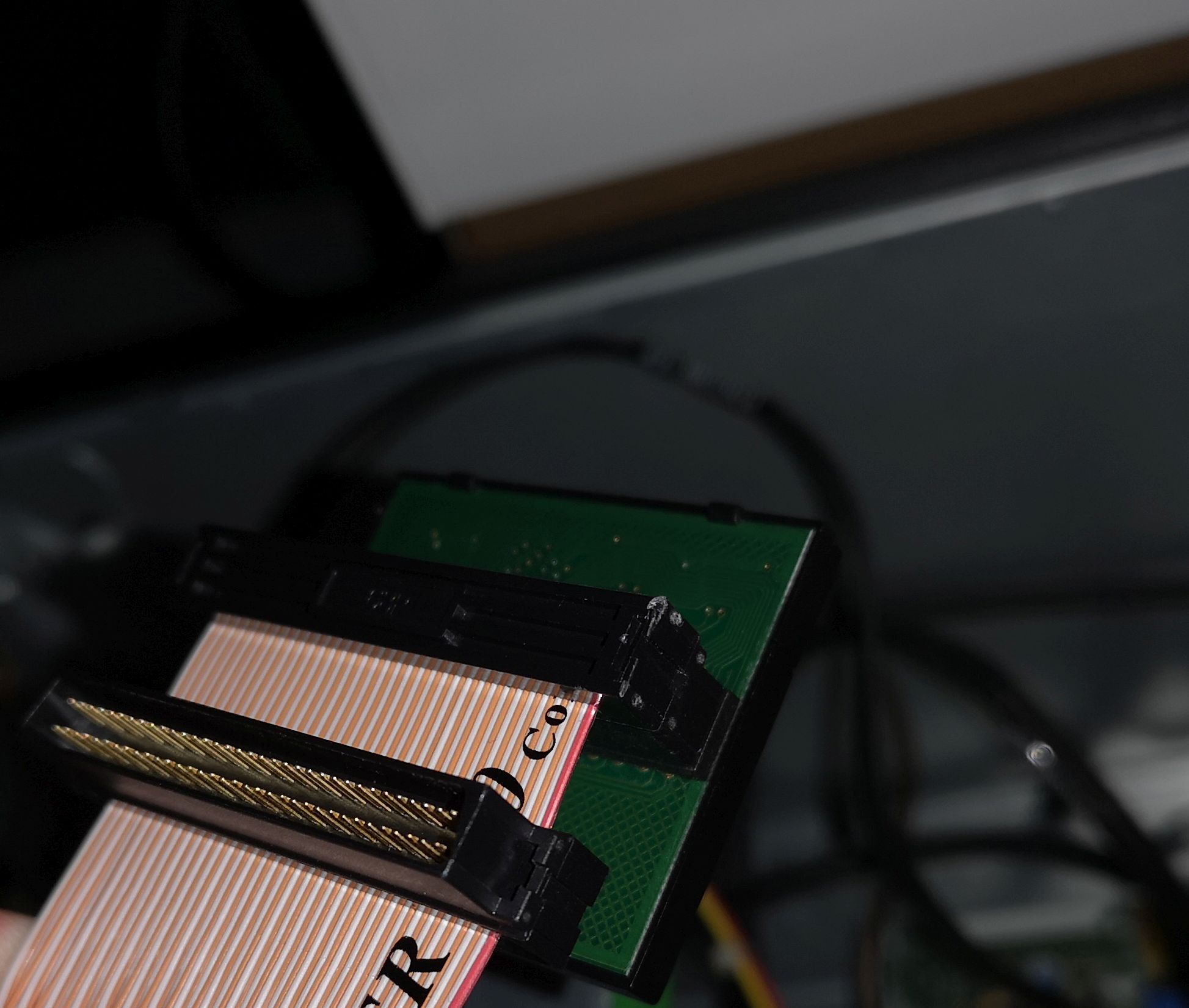

Das Kabel ist evtl. noch falsch gesteckt. An der Platte passt das so, mit dem Terminator am Ende direkt an der Platte, aber am Controller wuerde ich das andere Ende stecken. So war es frueher immer ;)
Auf alle Faelle die Platten einschalten bevor der Rechner eingeschaltet wird. Theoretisch sollte das ganze Hotswapfaehig sein, aber Komplikationen damit wuerde ich an dieser Stelle ausschliessen wollen, vorallem weil ja die Fremde Konfiguration importiert werden muss.
Ich bin persoehnlich auch etwas skeptisch was die separate Stromversorgung der Platte betrifft. Soeine SCSI Platte will oft reichlich Strom, ist das Netzteil ausreichend? Der Server hat keine freien Molexanschluesse?

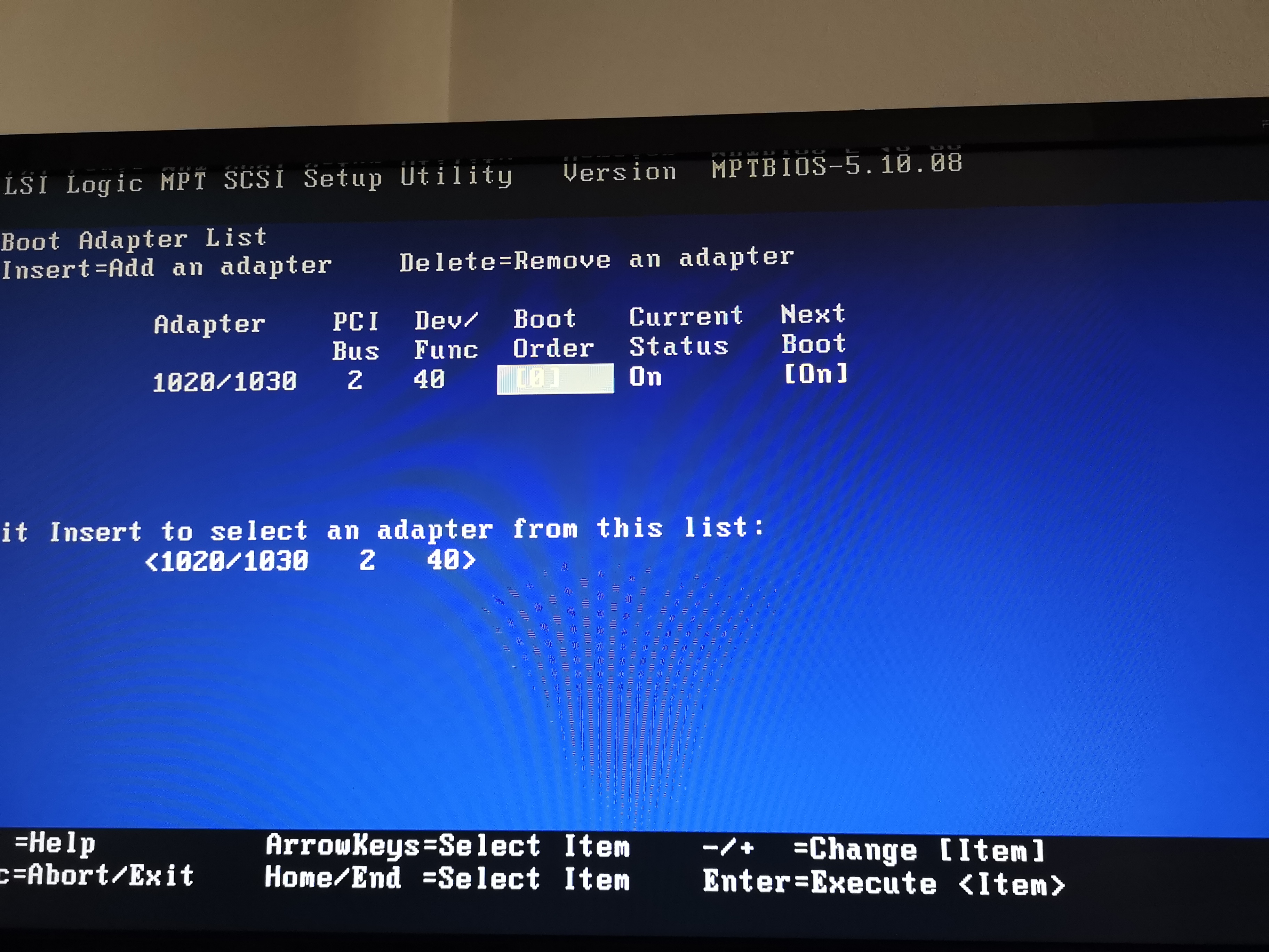

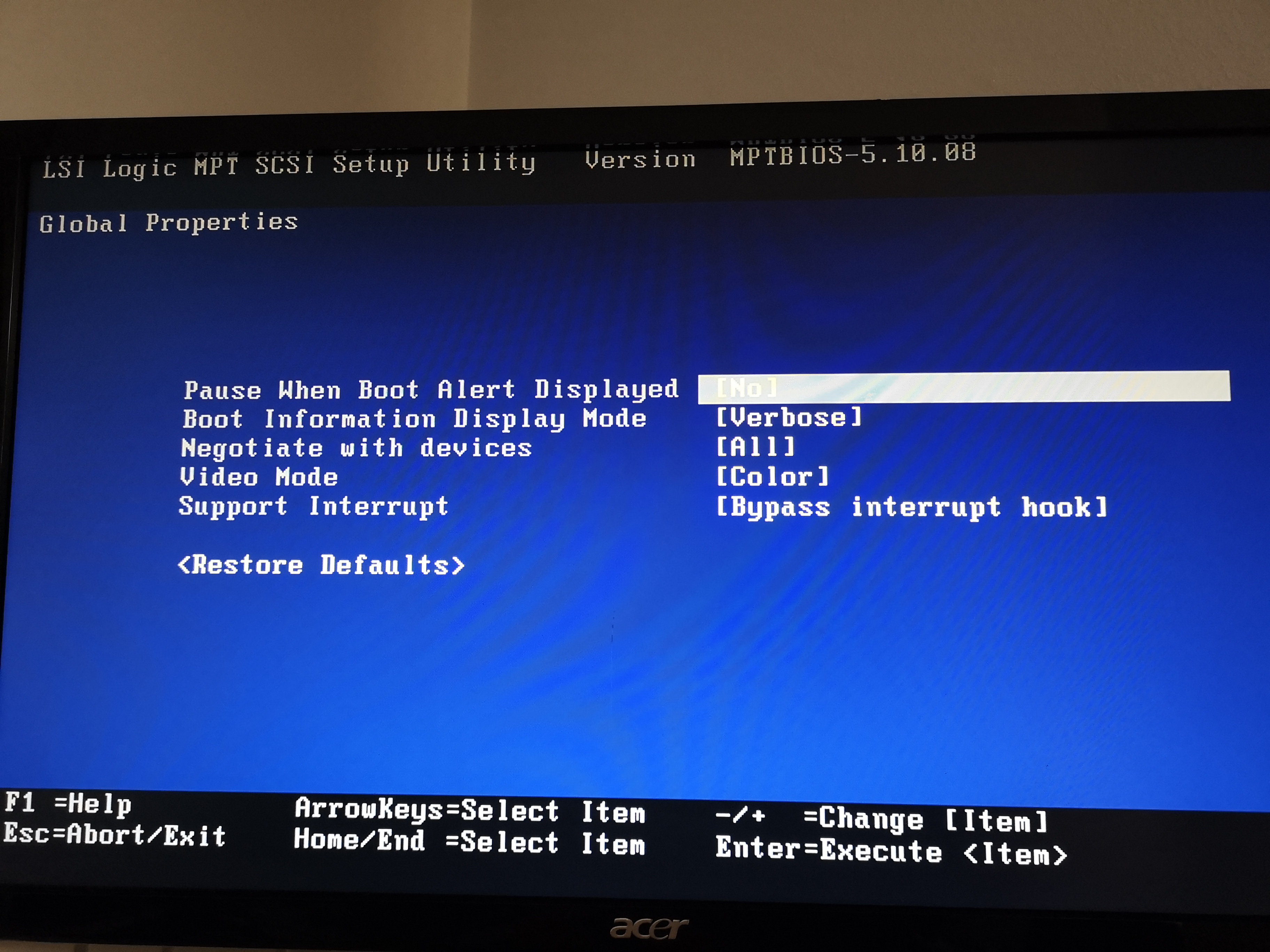

Der Controller muss ein eigenes BIOS haben, wie @Fusionator schon sagt. Alle "Fast Boot" Optionen, Splashcreen, Logos und alles andere was das Booten beschleunigen soll im Mainboard BIOS abschalten. Denn das kann alles verhindern dass der BIOS Prompt des Controller angezeigt wird.
Bei original Dell Controllern war es meistens ein STRG-C oder STRG-R um in das RAID Bios zu kommen.
EDIT: Ich wuerde, insbesondere wenn der Controller gebraucht ist, erstmal ohne Platten in das RAID BIOS gehen. Es gibt Controller die Fremde Konfigurationen ignorieren und die (fuer den Controller) neuen Platten in ihre eigene RAID Konfiguration uebernehmen!
Im Controller BIOS sollte es dann die Option geben die Fremde Konfiguration die auf den Platten liegt in den Controllern zu importieren.
Es sollten wirklich alle Platten angeschlossen sein, sonst kann es sein das der Import nicht angeboten wird oder nicht funktioniert!
Man kann sich eine fremde Konfiguration anzeigen lassen bevor sie importiert wird. Den Import nur duerfuehren wenn da alles so ist wie es sein soll. Zudem fragen einige Controller auch nach ob eine vorhandene freme Konfiguration verworfen werden soll. Das solltest du nicht machen ;)
Wenn du dir nicht sicher bist mach am besten ein paar Bilder aus dem RAID BIOS.

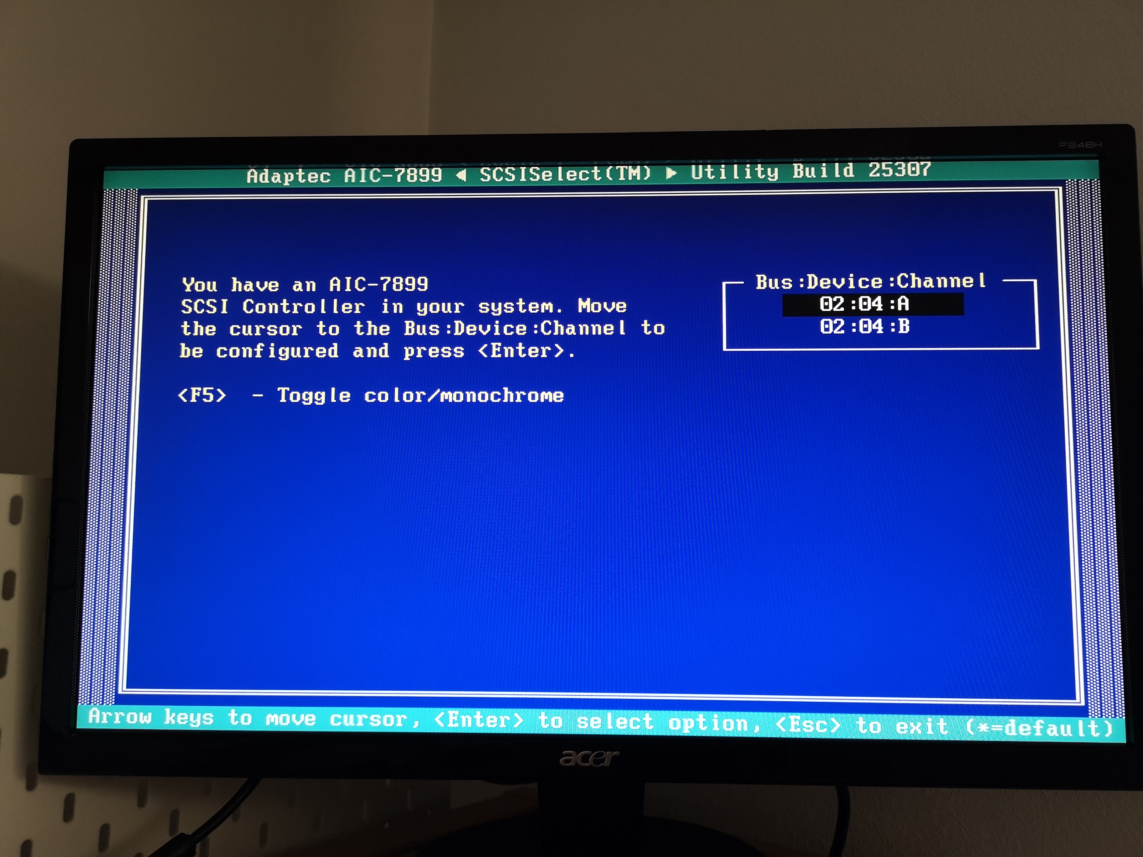

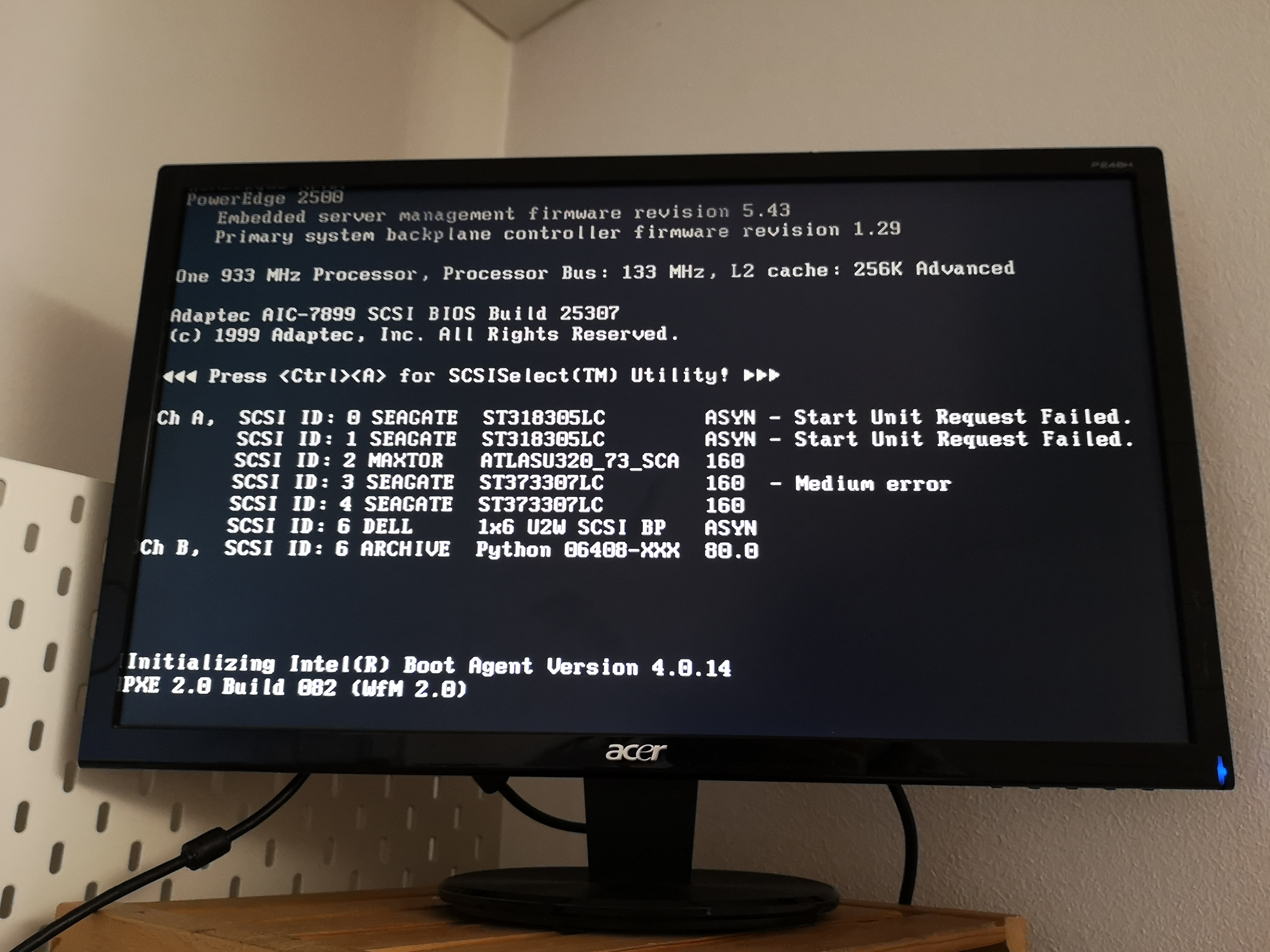

Alles klar. Der Screenshot vom Adaptec Controller hätte vermutlich eher Klarheit gebracht. Ist ein kleines Sammelsurium an Platten. Sicher, dass das noch die original Bestückung ist?
Eine Platte wird schon mit Medium Error angezeigt; das ist sowas wie ein SMART Fail unter CDI. Zwei andere mit Start Unit Request Failed.
Die laufen aus irgendeinem Grund nicht an oder können nicht angesprochen werden. Die anderen sollten aber bei richtiger Jumper Einstellung an dem LSI Controller zumindest hardwaremäßig erkannt werden. Ist jetzt leider etwas her, dass ich mit SCSI zu tun hatte und SCA habe ich leider nichts da zum probieren :D

Dazu das Ende des Kabels mit der kleinen schwarzen Box (SCSI Terminator) an die Platte, bzw den SCA Adapter, und das andere Ende an den Controller.

Ich wuerde das von ausgehen, das ID 0 und 1 die OS Platten sind. Sind jeweils klein (18 GB) und 0 und 1 als OS Platten zu nehmen war (und ist) ueblich. IDs 2, 3 und 4 sind alle 73GB gross, da liegt nahe dass die ebenfalls zusammengehoeren, vermutlich (hoffentlich) im RAID 5. Es sind unterschiedliche, ich gehe davon aus das die ATLAS mal als Ersatz fuer eine ausgefallene Platte reingekommen ist.
Das Geraet am zweiten Channel ist ein Tapelaufwerk, was im aktuellen Thema keine Rolle spielen sollte.

Danke für die Erläuterung. Die zwei 18 GB Platten hätte ich auch als Systemlaufwerk(e) eingeordnet. Dummerweise scheinen gerade beide defekt zu sein (wie war das mit Raid1 als Ausfallsicherheit nochmal?) Da wäre es interessant zu wissen, ob die überhaupt anlaufen. Die Platten werde ja trotzdem noch erkannt. Zum probieren mit dem neuen Adapter würde ich aber eine der anderen Platten nehmen, welche auch zu laufen scheinen.
@mobobobo
Wie schon geschrieben kannst du mit Strg-A in das Adaptec Bios rein und jede einzelne Platte nochmal anschauen. Da müsstetst du auch eventuell vorhandene Arrays sehen und kannst z.B. bei jeder Platte einen Oberflächenscan anstossen (und auch wieder abbrechen). Man kann eine Platte auch löschen; also Vorsicht!
Bei so alten Platten kann es durchaus sein, dass die wegen schwergängigen Lagern nicht mehr anlaufen.

Aber kannst du mal eine der Platten aus dem Tray schrauben und ein Foto der Platine machen? Ich habe ein paar SCA Platten in Erinnerung die auch noch Jumber onboard hatten. Und bei SCSI gibt es Jumperpositionen die das Motorstartverhalten steuern koennen.
