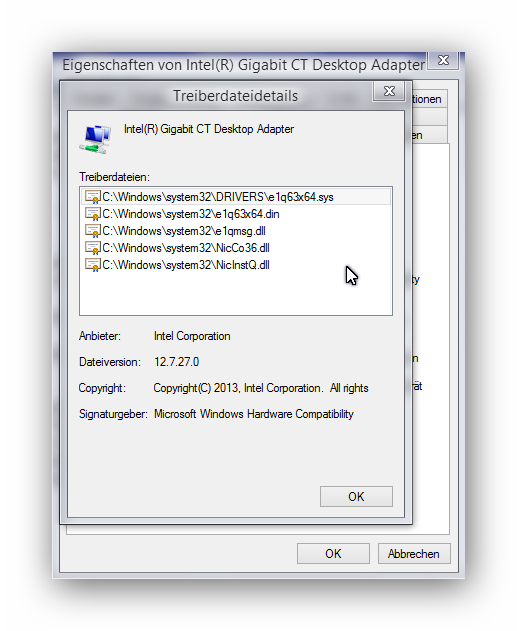

Ich habe die Karten ja auch unter Win 8.1 zu laufen.Unter Win 8.1 wurde folgender Treiber von Intel installiert:

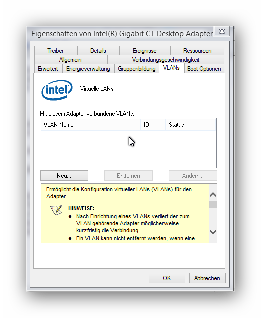

So wie hier unter Win 8.1:
