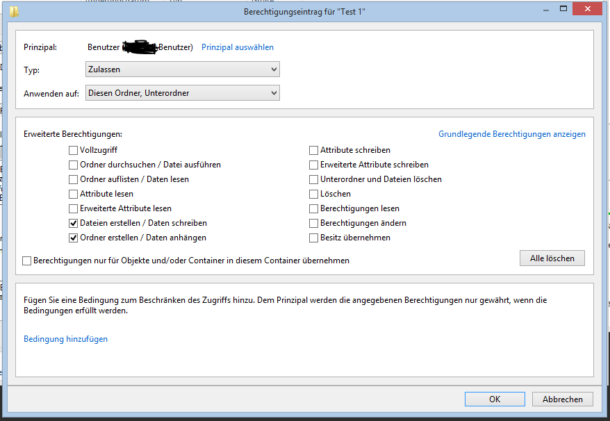

ich habe die Vorgabe, dass bestimmte Unterordner einer Freigabe für die normalen User nicht verschiebbar sein sollen. Alles andere (Lesen des Inhalts, Verändern des Inhalts, Erstellen von Dateien in diese Ordner) soll weiterhin möglich sein.
Bei den Einstellungen in der Registerkarte "Sicherheit" in den Ordnereigenschaften tauchen jede Menge Optionen auf, aber "Ordner verschieben" bzw. "Ordner nicht verschieben" ist nicht dabei.
Gibt es hierfür dennoch eine Möglichkeit?
Viele Grüße und besten Dank vorab
websurfer83.
"Verschieben" dürfte über die Berechtigungen "Modify" geregelt werden. Ändere auf einem übergeordneten Ordner die Berechtigungen für die Nutzer so, dass diese diesen nicht modifizieren dürfen, die Unterordner hingegen schon. Das sollte die Lösung für dein Problem sein.
Danke, aber welche Berechtigung ist "Modify"?
Das findest du leicht selbst heraus. Einfach oben rechts "Grundlegende Berechtigungen anzeigen" auswählen, Modify abwählen, wieder zu den erweiterten Berechtigungen wechseln und gucken welche Haken entfernt wurden.
Vielen Dank erst einmal, habe ich gemacht und bin einen Schritt weiter. Meine User dürfen jetzt erstmal an einem Ordner testen, ob es so passt, bevor ich alles nach dem Schema umstelle.
