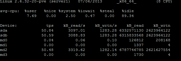

Im Hostsystem(das ist dann natürlich Linux) habe ich folgenden Output bei IoStats...

Ist der Screenshot während der Übertragung erstellt worden?

große Dateien und ja während der Übertragung auf dem Hostsystem.
