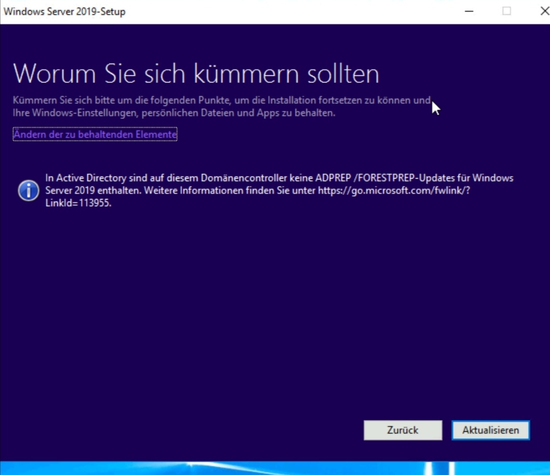

Backup Fertig. Installation gestartet nun kommt dies? Kann mir das jemand erklären?
Der Artikel hinter dem Link zeigt zwar auf ein Dokument für Server 2008 R2, der Inhalt dürfte aber auch hier zutreffen. Gemeint ist, dass du adprep manuell durchführen musst. adprep findest du im Verzeichnis \support\adprep im ISO-Image.
