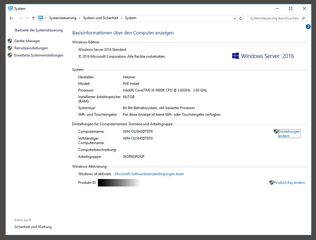

ich habe bei Hetzner ein Server System gemietet, inkl. einer 2016er Server Version.
Es ist noch nichts weiter auf dem System installiert, weil es seit dem ersten Tag andauernd entweder komplett herunterfährt,oder einfach nur rebootet.

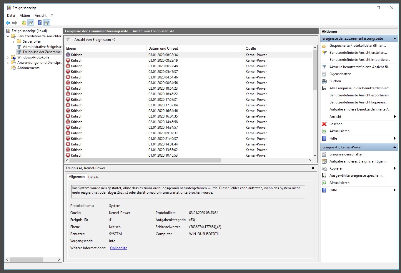

Ich habe bereits vor zwei Wochen Hetzner gebeten die Hardware des System zu testen, aber Hetzner versichert alles sei in Ordnung. Es gäbe weder ein Problem mit der Stromzufuhr, der Kühlung, dem RAM oder den Drives.
Ich bin kein Windows Server Fachmann, aber kann das auch am Betriebssystem liegen? Es kann doch nicht sein das der Server andauernd hängen bleibt bzw. einfach so rebootet. Ich bin gehe ja immer noch von einem Hardwaredefekt aus, aber was soll ich machen wenn Hetzner sagt die Maschine sei in Ordnung?
Hat jemand vielleicht eine Idee? Danke!
Was sagt die Ereignisanzeige?
Screenshots machen und Hetzner schicken.

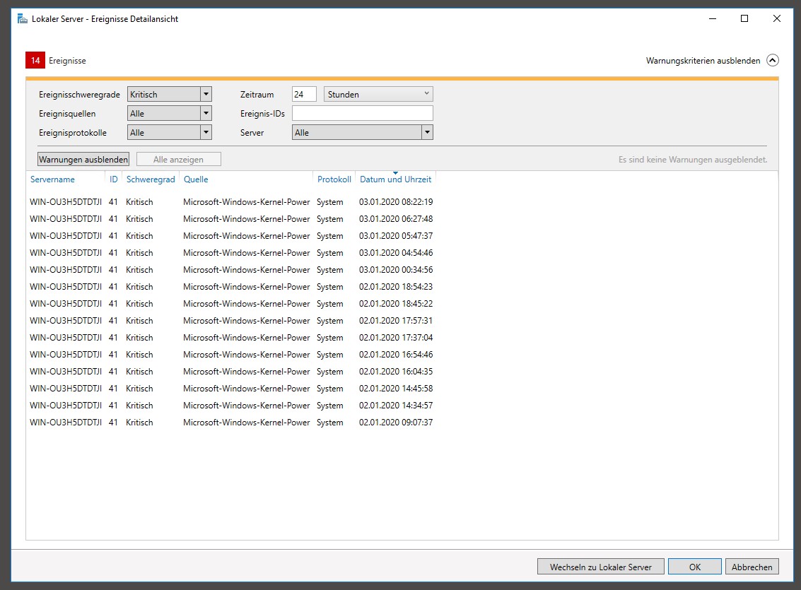

… das war der Grund warum ich sie damals bereits kontaktiert hatte.
Klingt nach Hardware defekt.
Die haben vermutlich nur einmal ins ILO (oder das Äquivalent bei welchem Hardware-Anbieter auch immer) geschaut und keine Warnmeldungen gesehen...
Ich würde anfordern, auf ein anderes physisches System bewegt zu werden
