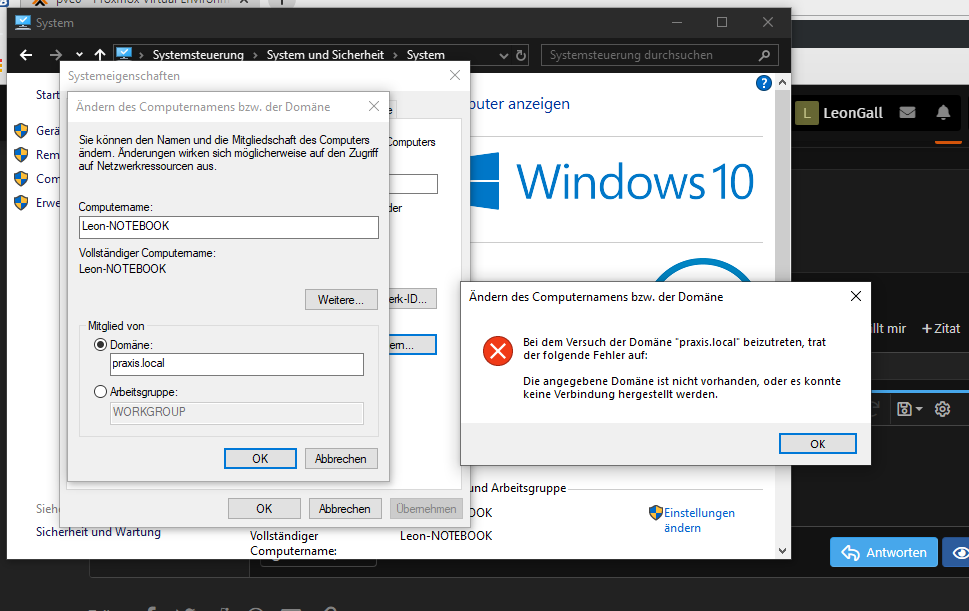

Guten Tag,

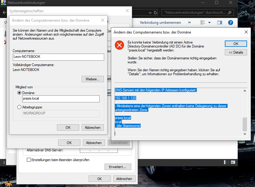

Ich habe mir einen Windows Server 2019 installiert, mit einen Domäne Controller und ein DNS Server die Domäne heißt in dem Fall "praxis.local" wenn ich von einem anderen PC mich in die Domäne beitreten will kommt der Error:
Hinweis: Diese Informationen sind für einen Netzwerkadministrator bestimmt. Wenden Sie sich an den Netzwerkadministrator, wenn Sie kein Netzwerkadministrator sind, und leiten Sie die Informationen in der Datei C:\WINDOWS\debug\dcdiag.txt weiter.
Der folgende Fehler ist beim Abfragen von DNS über den Ressourceneintrag der Dienstidentifizierung (SRV) aufgetreten, der zur Suche eines Active Directory-Domänencontrollers für die Domäne "praxis.local" verwendet wird:
Fehler: "Der DNS-Name ist nicht vorhanden."
(Fehlercode 0x0000232B RCODE_NAME_ERROR)
Es handelt sich um die Abfrage des Dienstidentifizierungseintrags (SRV) für _ldap._tcp.dc._msdcs.praxis.local.
Häufigste Fehlerursachen:
- Die zum Ermitteln eines Active Directory-Domänencontrollers (AD DC) erforderlichen DNS-SRV-Einträge wurden nicht in DNS registriert. Diese Einträge werden automatisch bei einem DNS-Server registriert, wenn ein Active Directory-Domänencontroller einer Domäne hinzugefügt wird. Die Einträge werden vom Active Directory-Domänencontroller zu festgelegten Intervallen aktualisiert. Dieser Computer wurde zum Verwenden von DNS-Servern mit den folgenden IP-Adressen konfiguriert:
192.168.1.120
- Mindestens eine der folgenden Zonen enthalten keine Delegierung zu dieser untergeordneten Zone:
praxis.local
local
. (die Stammzone)

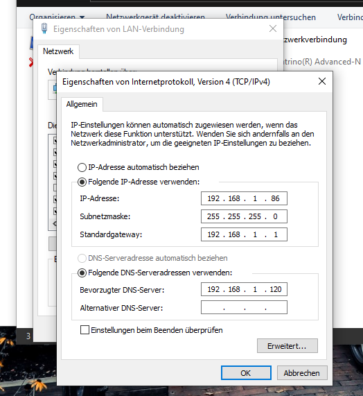

Der PC hat
IP=192.168.1.86
Subnetz=255.255.255.0
StandartGateway=192.168.1.1
BevorzugterDNS=192.168.1.120

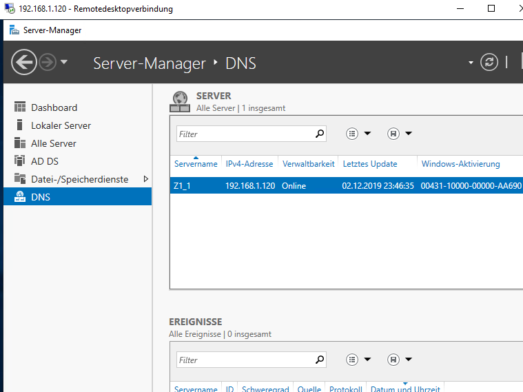

Der Client fragt den falschen DNS, der kennt die Domäne nicht. Sicher das du den richtigen nutzt und der DNS Dienst darauf läuft?
Reaktionen: LeonGall

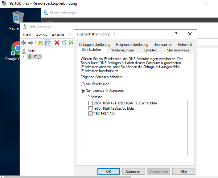

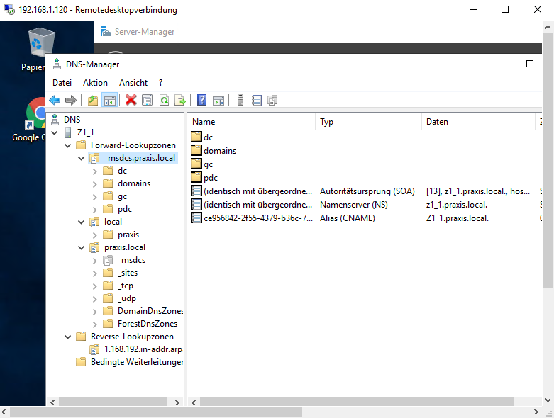

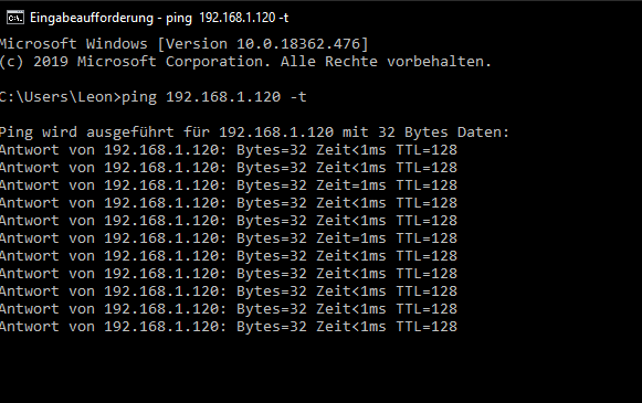

Kann der PC den DC über seine IP anpingen?
Heißt die Zone auch wirklich praxis.local? Sieht man auf dem Bild leider nicht.

Der Windows Server hat die Folge Internet Konfiguration
IP=192.168.1.120
Trage auf dem DC mal 127.0.0.1 als DNS Server ein.

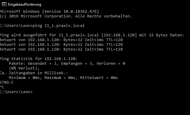

Wie heisst der DC?
Der Client kann den DC auch vorher schon über seinen Namen anpingen, zum Beipiel "ping DC.praxis.local", geht das?

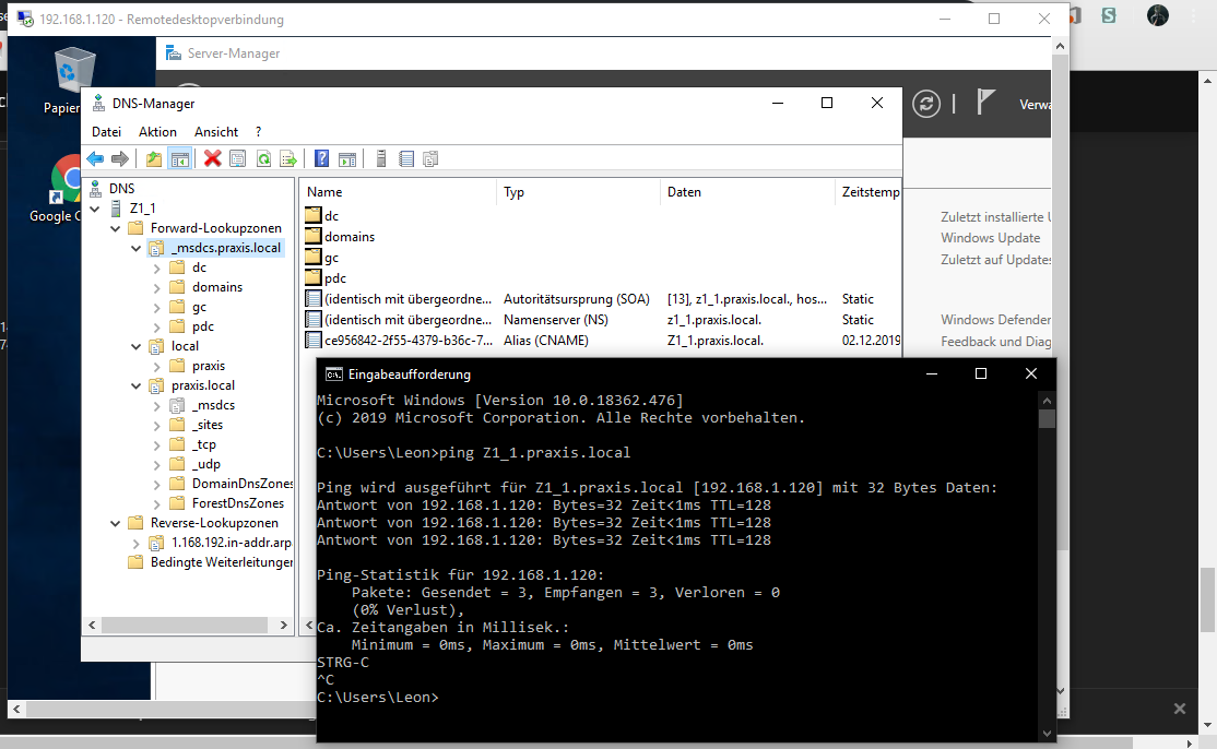

Existiert denn die Domäne?
Bitte Bild posten.

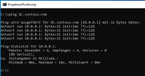

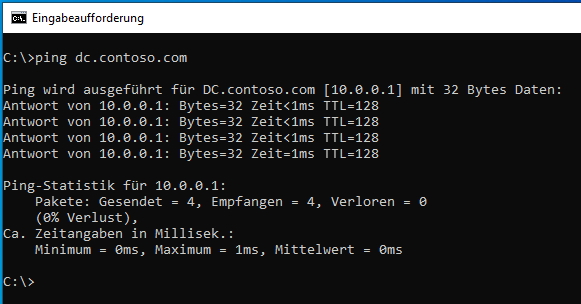

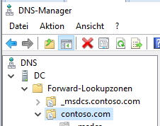

Habe in meiner Testumgebung zum Beispiel mal einen Win10 Client, der nicht beigetreten ist, reingeworfen und der kann den DC dann auch über den Namen anpingen:

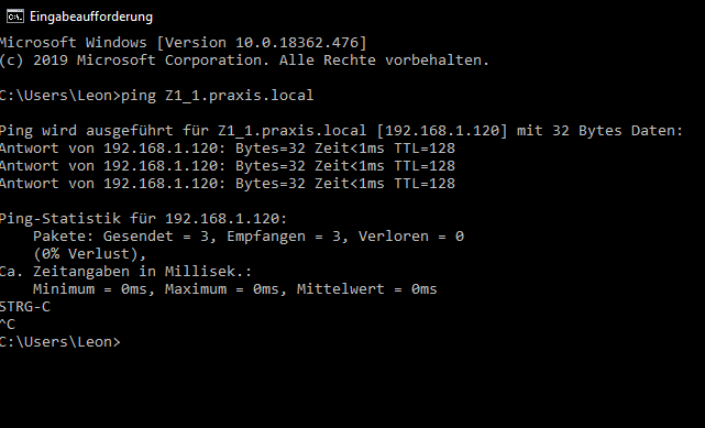

Das müsste dein Client, so DNS & AD richtig konfiguriert sind, auch können:
"ping Z1_1.praxis.local"
Was gibt der Ping bei dir zurück?

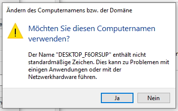

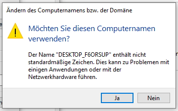

Ich würde auch auf Unterstriche in Computernamen, vor allem beim DC, verzichten:
Kann auch unerwünschte Effekte verursachen, nimm statt dessen Bindestriche.

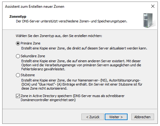

Erst wurde der Domain Controller installiert dann wurde er hochgestuft zum Controller und dann der DNS Server

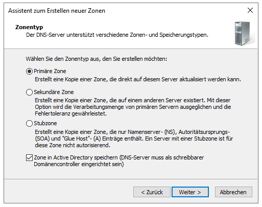

Wäre dann auch hier die Frage ob als eigenständiger DNS oder in Verbindung zum AD stehend.
Würde den DC, wie schon vorgeschlagen, auch nochmal neu machen. :)

Das kann eigentlich fast nur schief gehen. Vorteil wenn du DNS und AD zusammen installierst: Dir werden diverse Einstellungen abgenommen. Bei der Installation von AD werden wichtige Einträge am DNS vorgenommen. Hab nicht alle Beiträge komplett gelesen, aber hast du denn mal kontrolliert, ob der SRV Eintrag für LDAP existiert?
