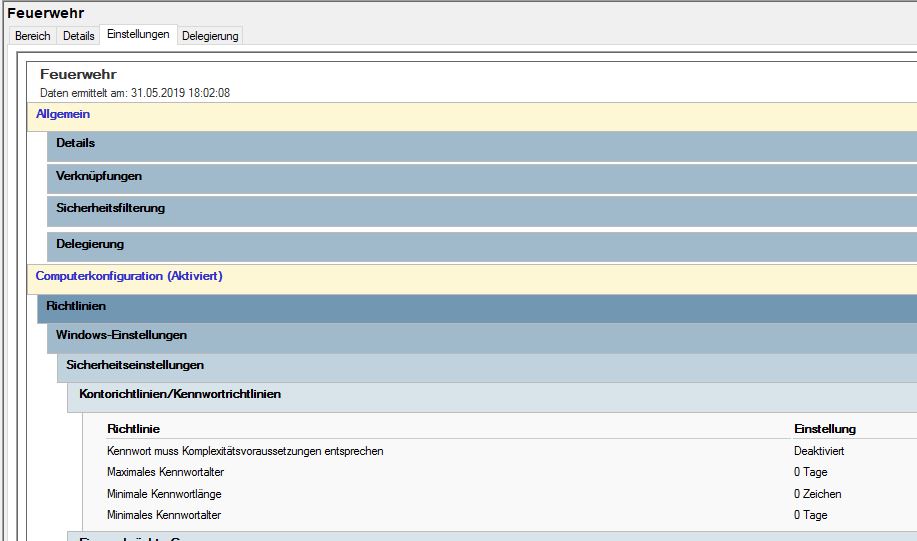

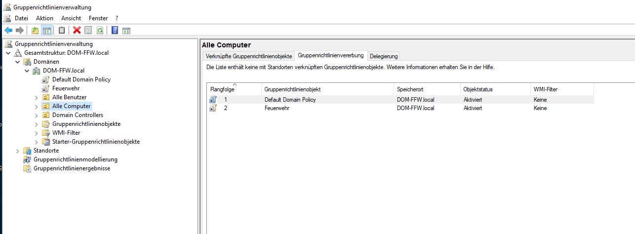

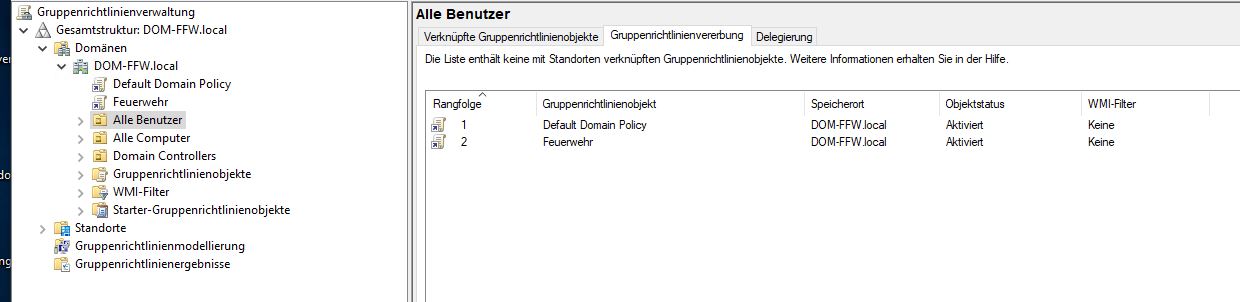

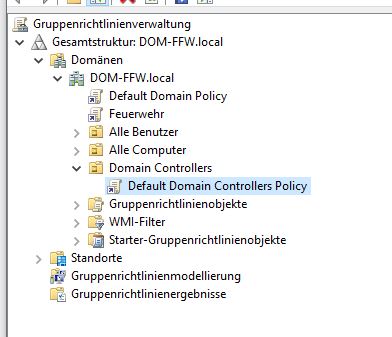

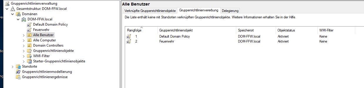

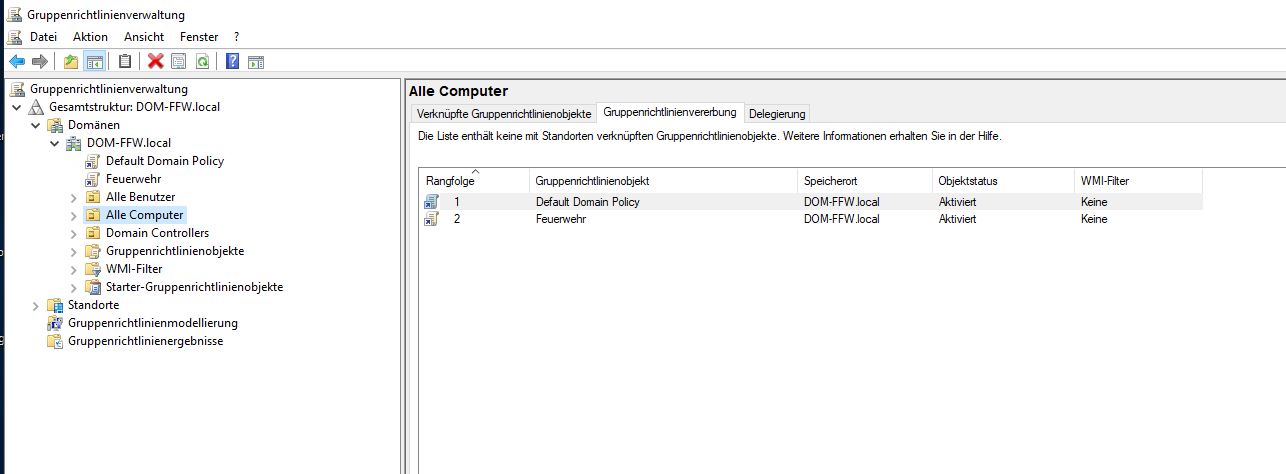

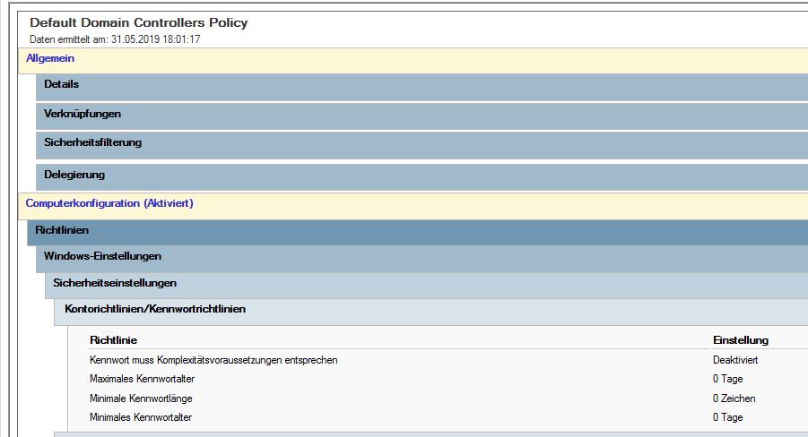

ich weiß, das Netz ist übersäht von Einträgen zur Kennwortkomplexität. Wir bringens trotzdem nicht hin, deswegen wende ich mich nun an euch. Zuletzt haben wir in allen drei GPOs (Default, Default Domain Controller, Feuerwehr (unsere eigene)) die Kennwortkomplexität deaktiviert. Trotzdem können User, welche beim ersten Start ihr Kennwort aussuchen müssen, kein beliebiges Kennwort eingeben, da es laut Meldung dann nicht den Komplexitätsvoraussetzungen entspricht. Die GPOs Default und Feuerwehr greifen prinzipiell für diese User, was zum einen gpresult ergibt und zum anderen die sichtbare Anwendung anderer Richtlinien im selben GPO. Im Netz habe ich auch noch gelesen, dass man die Einstellungen zur Kennwortkomplexität in der Default Domain Controllers Policy vornehmen muss. Dies hat jedoch dann auch keine Besserung gebracht. Was machen wir falsch?

Werden die GPOs auch den passenden OUs zugeordnet? Klappt die Kennwortänderung nach einem "gpupdate /force" auf dem Zielsystem?
Eine Änderung an der "Default Domain Controllers Policy" bringt deinen Clients wenig, da die (hoffentlich!) nicht in der OU "Domain Controllers" stecken.

Und ja aus den Bildern geht nicht hervor welche GPO auf die User wirkt. Wenn es da noch mehr GPO's gibt könnte da ja was restriktivers drin stehen. Nur weils in der Default Domain Policy abgeschalten ist die so wie es dargestellt ist gezogen werden muss heisst das ja noch gar nix.

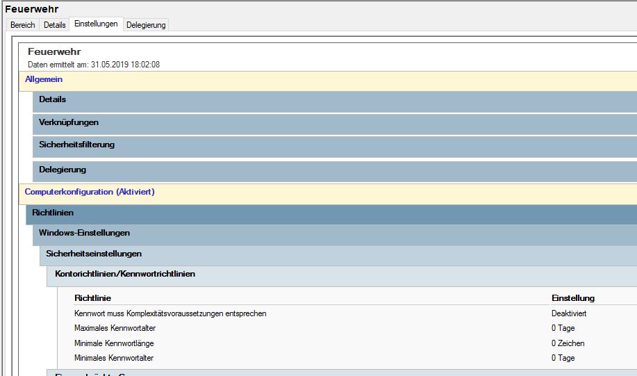

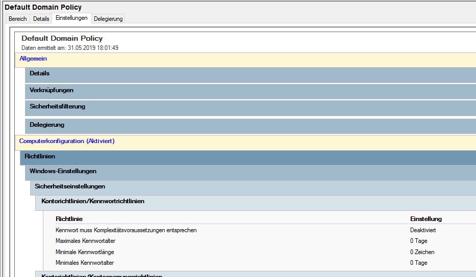

Die GPOs wirken auf alle User und alle Computer. Im AD sind entsprechende OU angelegt. Habs auch grad nochmal kontrolliert und wird durch gpresult /r bestätigt.

Und lass die Defalt Domain Controller Policy in Ruhe, wenn Du nicht wirklich weisst was Du tust. ;)

Ok dann ich die Default Domain Controller Policy wieder in Ruhe ;-)
Ja minimale Kennwortlänge 0, nur zu Testzwecken
gpresult auf den PCs schreibt, dass die Richtlinien ankommen.
