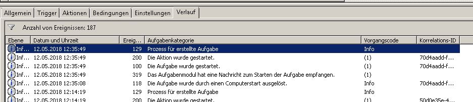

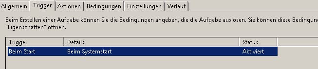

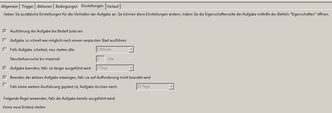

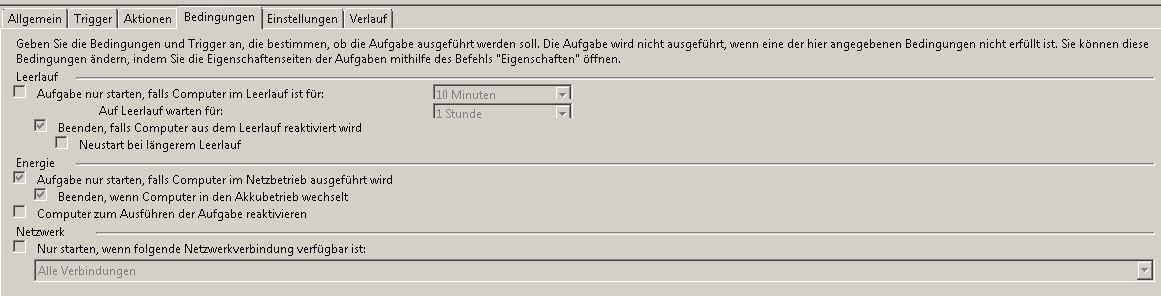

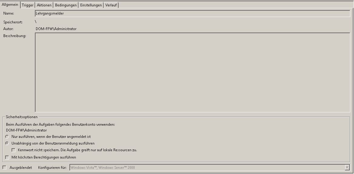

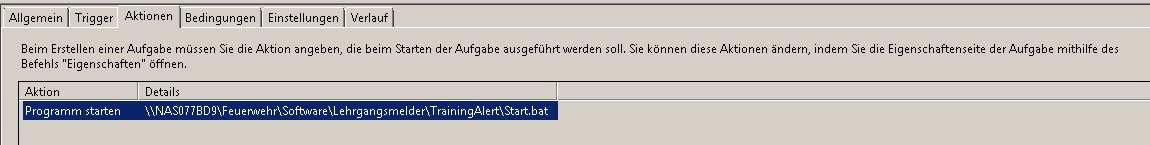

wir haben immer wieder Probleme mit der Aufgabenplanung bei unserem Windows Server. Es soll beim Systemstart eine Batch ausgeführt werden. Dies geschieht aber nicht. Ich habe dazu einige Screenshots angehängt. Startet man die Batch manuell, so wird alles darin korrekt ausgeführt. ich habe eine andere Aufgabe noch hinterlegt, welche jeden Tag um 5 Uhr eine Batch startet (auch auf einem Netzlaufwerk), diese funktioniert einwandfrei.
Was mache ich falsch?
Danke und Grüße

a) den Batch mal mit CMD.EXE /C [pfad] starten
b) auf dem Share wo die Batch liegt hat jedermann Leserechte? der Task wird mit dem SystemBenutzer ausgeführt
c) ggf. die Batch mal zum Test lokal ablegen
Dann mach doch auch noch einen Screenshot davon der Aktion und trag auf jeden Fall in das Feld "Starten in" etwas ein auch wenn da optional steht.

zu b) Jeder hat Vollzugriff, der Task wird vom Adminuser ausgeführt
In Starten in habe ich auch noch das Arbeitsverzeichnis eingetragen, das hat auch nichts gebracht.
Ich habe auf dem gleichen Netzlaufwerk eine andere Batch-Datei , diese wird einwandfrei ausgeführt.
In deinem letzten Screenshot ist zu sehen, dass die Aufgabe gerade ausgeführt ist.
Das Starten der Aufgabe scheint ja zu funktionieren.
Hast du die Aufgabe bezogen auf diesen Screenshot ( der letzte ist das ) manuell ausgeführt
oder war das ein automatischer Start der Aufgabe beim Systemstart?

Die Meldung "wird momentan augeführt", bezogen auf den letzten Screenshot, kommt von einem automatischen Start der Aufgabe beim Systemstart. Sie ist auch nach mehreren Tagen noch so drin.

da laut deinen Screenshots das Administratorkonto genutzt wird.
Gruß, Datax
Richtig, die Aufgabe wird vom Admin augeführt. Wenn ich die Batch per Doppelklick oder über die Eingabeaufforderung starte, funktioniert sie einwandrei. Ich befürchte, ich komme nicht mehr recht weiter über die Aufgabenplanung. Gibt es irgendeine Alternative, damit die Batch beim Rechnerstart gestartet wird? Hätte schon versucht, sie in den Autostart-Ordner zu tun, aber dann startet sie erst, nachdem sich auf dem Server wer anmeldet.
