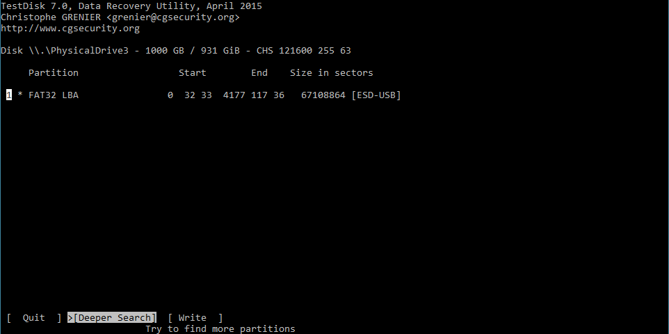

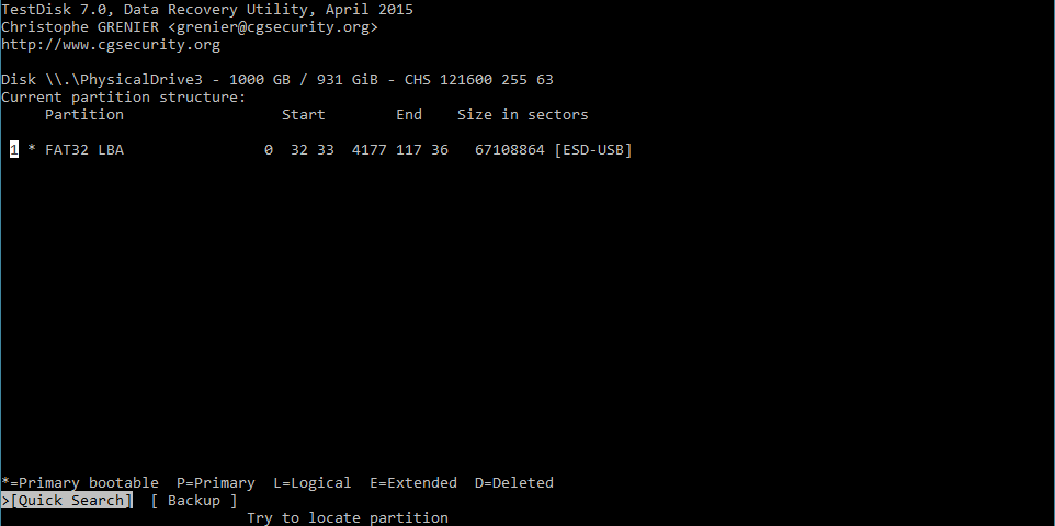

1-[Quick Search] bei der 1TB Festplatte

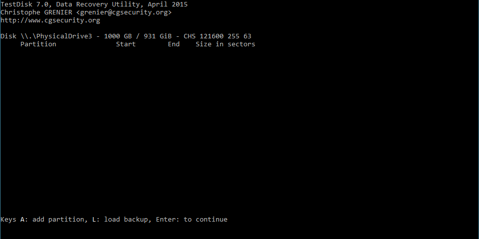

2-[Enter] weil die alte Partition noch nicht gefunden wurde

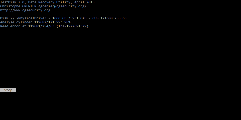

3-[Deeper Search]
4-wärend des [Deeper Search]

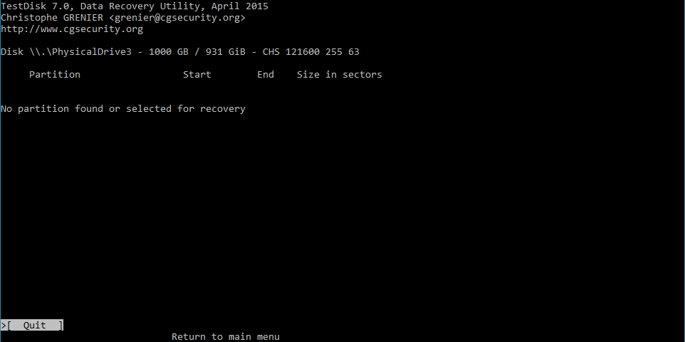

5-[Enter] weil die alte Partition immer noch nicht gefunden wurde

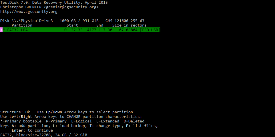

6-und jetzt? :(
nachlesen was Backup bedeutet und wie man das korrekt anwendet ...
du kannst noch andere Software probieren ...google bietet da einige, wenn du aber mit Testdisk schon nix mehr findest ... wird es da auch kaum besser werden.
normalerweise würdest du jetzt ne 2te HDD der gleichen Größe holen und die "defekte" Platte klonen, um dann mit dem Klon zu experimentieren den jeder weitere Schreibzugriff auf die Platte macht es nicht besser!
Oder wenn die Daten wirklich wichtig sind (was ja gar nicht sein kann wenn es kein Backup gibt!) gleich zu nem Profi gehen ... aber wurde dir ja bereits gesagt das wird richtig teuer und ne wirkliche Garantie hast du auch nicht!
Das oben empfohlene Programm in der Free Version testen, da wird dir angezeigt was zu retten wäre. Die Rettung an sich kostet dann.
