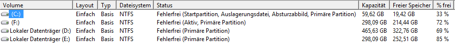

Der Bootloader wird auf der alten Platte liegen ;). Mach doch mal einen Screenshot der Datenträgerverwaltung in Windows :)
So konnte ich zumindest mal wieder ein Laufwerksbuchstaben zuordnen (F:/)
Bitte einen Screenshot des gesamten Fensters, damit man die Partitionen auf den Festplatten sieht ;)

Bitte ein Screenshot der Datenträgerverwaltung wo man sowohl den oberen als auch unteren Teil sieht.
Wobei ich mich der Vermutung von 'black_assassin' anschließe und vermute, dass die Bootdateien auf einem anderen LW liegen und es daher zu den Startproblem gekommen ist, als dieses LW nicht mehr vorhanden war.
Hey Leute, hier habt vollkommen recht. Ich habe der SSD den Status "Aktiv" gegeben. Zwar konnte ich daraufhin den Rechner nicht mehr herunterfahren, aber nach einem Hardreset und dem Entfernen der Festplatte war es mir mit der Windows CD möglich eine Reparatur durchzuführen (er meldete vorher einen Fehler). Jetzt klappt es wieder.
Vielen Dank!!
Klar - mit der Reparaturoption hast Du den fehlenden MBR auf die SSD geschrieben.
