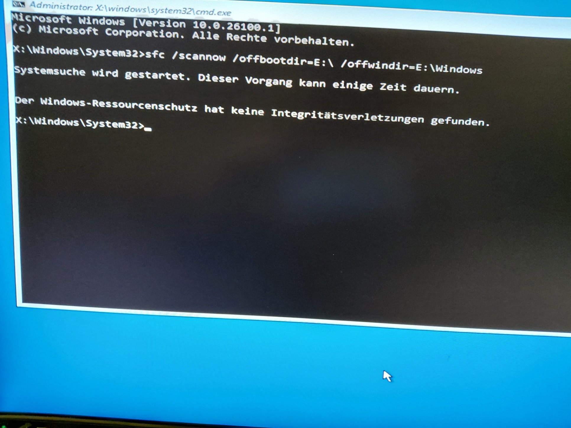

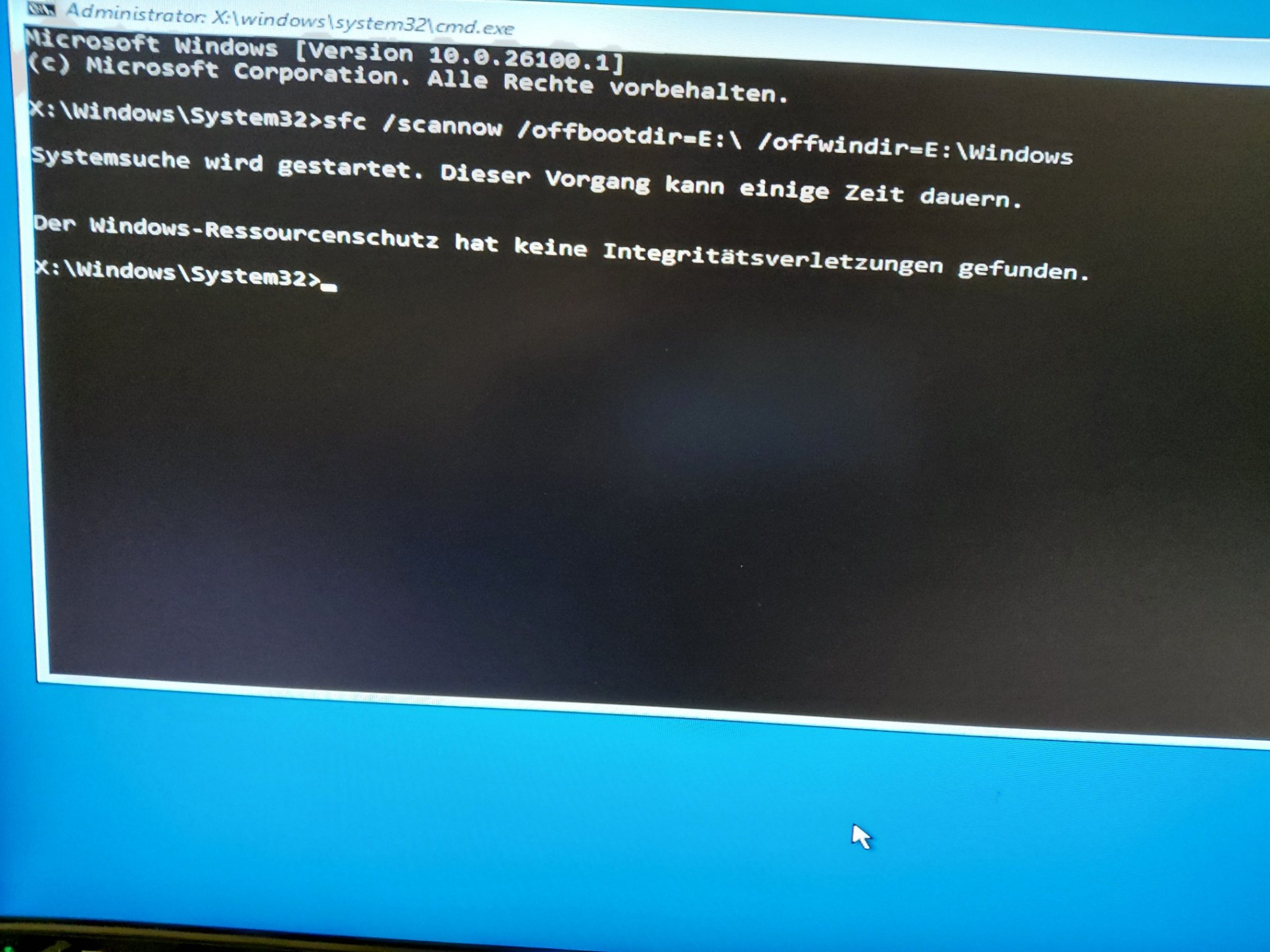

Der Windows-Ressourcenschutz hat keine Intergitätsverletzungen gefunden.Rosen schrieb:sfc /scannow
Daumen gedrückt und trotzdem:

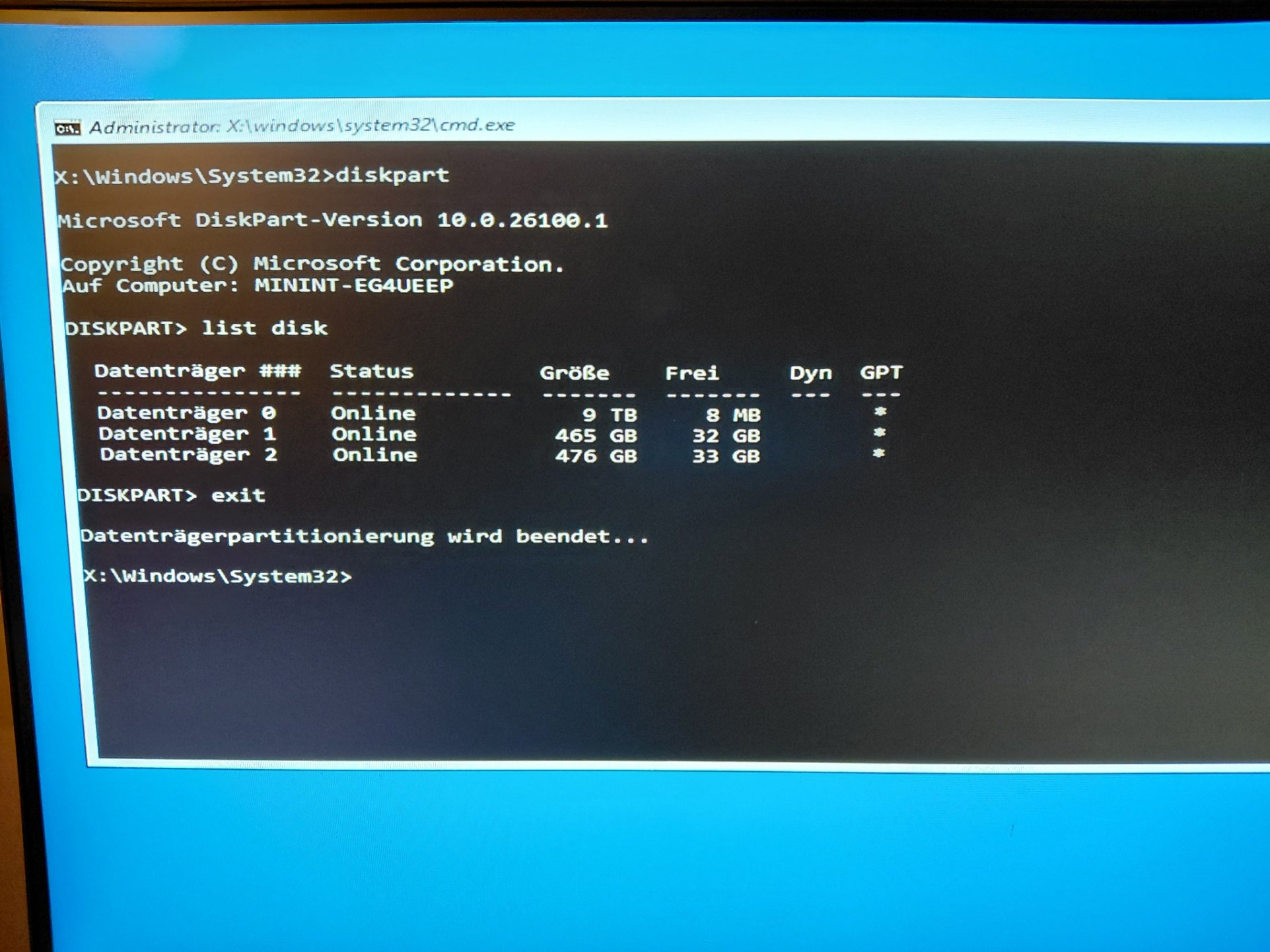

Wundert mich auch gerade. Auf dieser Festplatte sollten ca. 1-2 TB frei sein.Rosen schrieb:TB disk

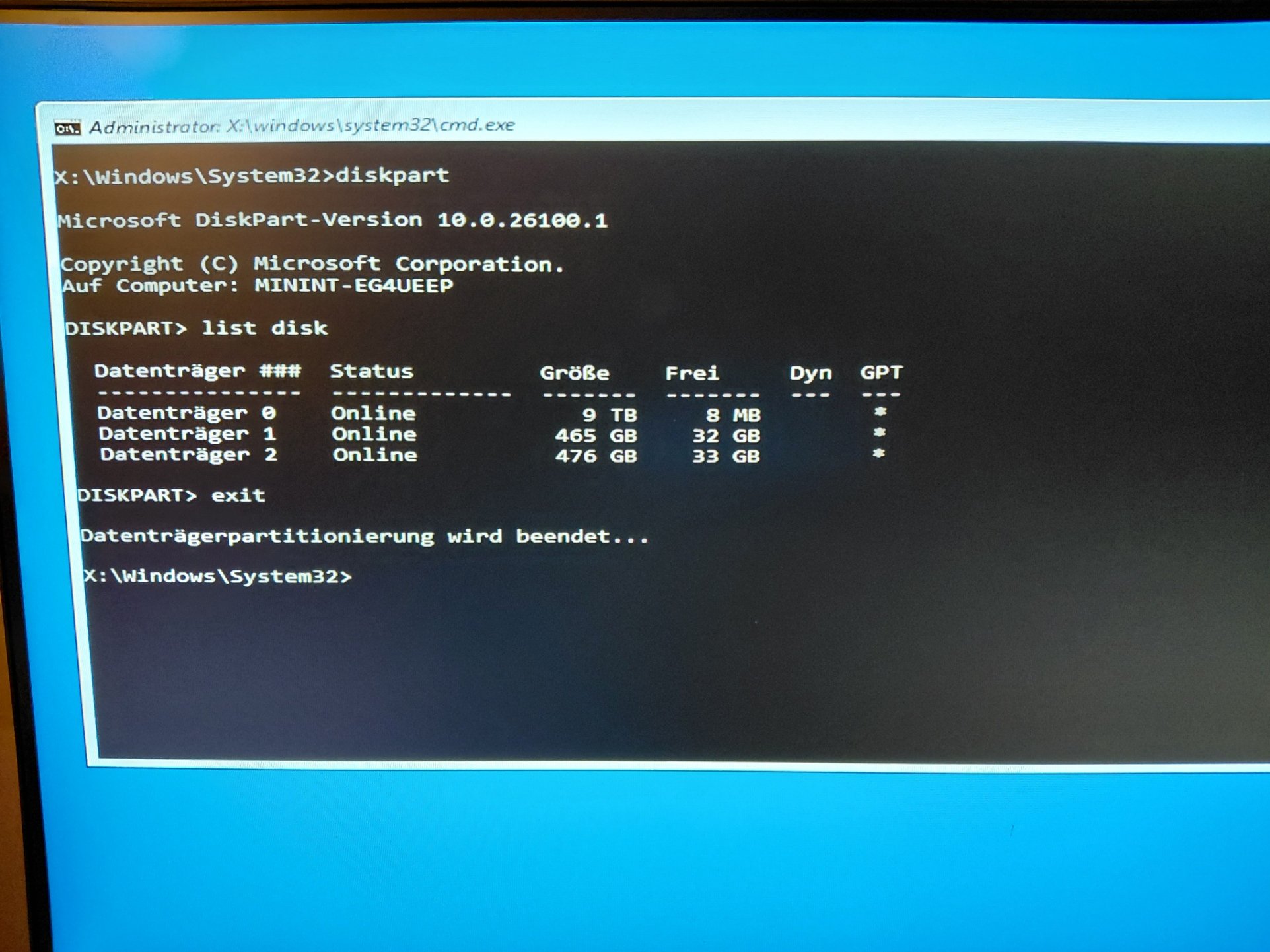

Wundert mich auch gerade. Auf dieser Daten-Festplatte sollten ca. 1-2 TB frei sein.Rosen schrieb:Eine 9 TB disk

Das ist normal. Diskpart zeigt hier nicht den freien Speicherplatz auf dem Datenträger an, sondern den nicht zugeordneten Speicher am Ende des Datenträgers. Das da immer was übrig bleibt liegt an der Ausrichtung (Alignment) oder Rundungen durch Sektorgrößen.user4 schrieb:Wundert mich auch gerade.
Mit den Datenträgern ist also alles in Ordnung.
Danke für die Info.PC295 schrieb:Das ist normal.
