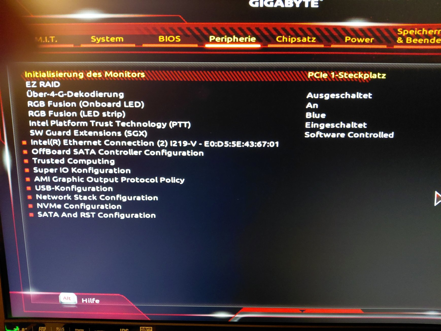

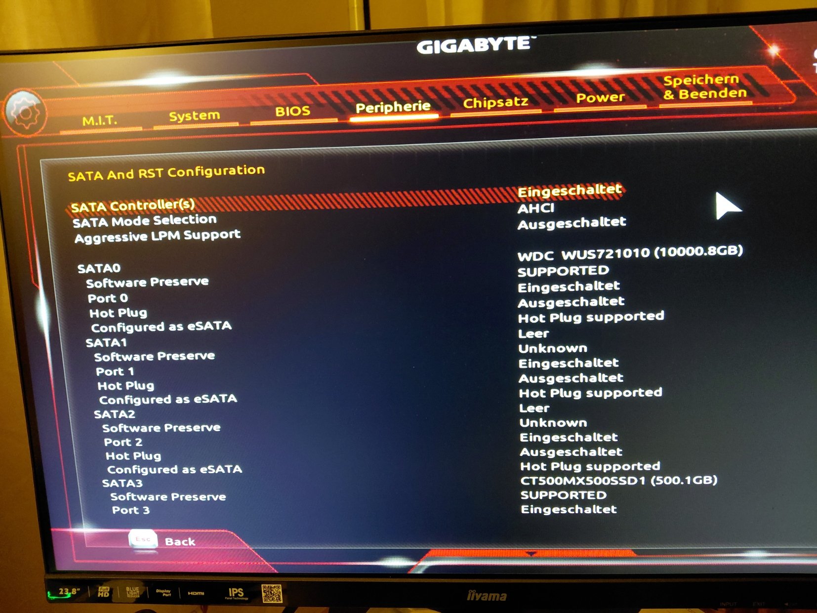

Bei der SATA- und RST-Konfiguration, sollte da nicht meine Samsung 970 Pro SSD (da ist das Windows drauf) aufgelistet sein? Ich finde sie nicht.

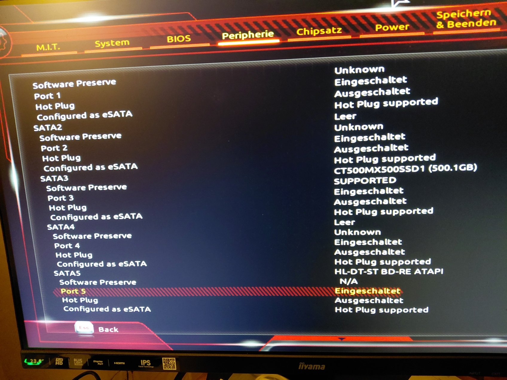

nein, denn die steht unter NVME Config.
s. #14
