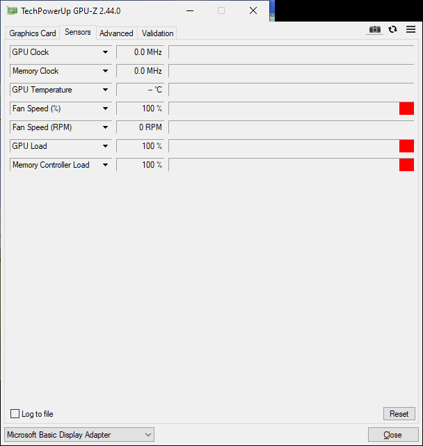

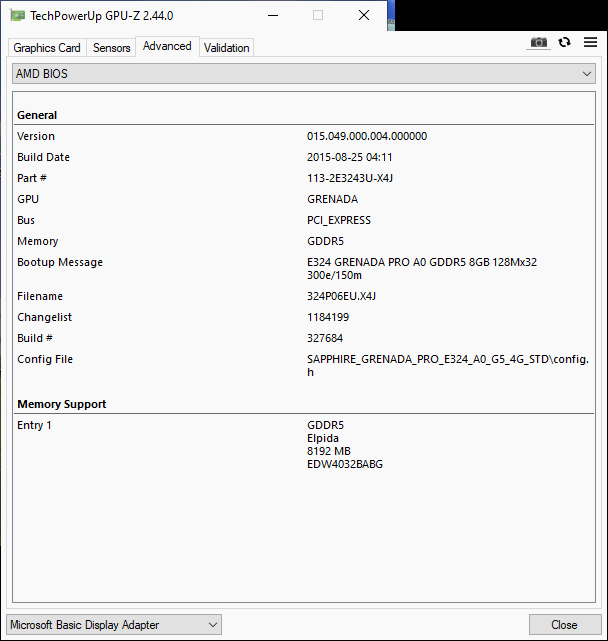

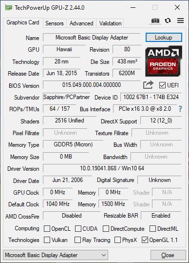

Screenshots aus GPU-Z und dem Device Manager folgen.
https://www.techpowerup.com/vgabios/173990/sapphire-r9390-8192-150527-1 Dieses VBios hab ich Installiert, ohne Probleme etc.
Nein, das wird kein Treiberproblem sein. Die Karte ist einfach kaputt. Im Bios produziert sie schon Bildfehler. Wenn sie halb läuft mit Win 10 Standard Treibern heißt das nicht. Sie schmiert ab in dem Moment, in dem Du die richtigen Treiber installiert. GPU wird richtig genutzt und verabschiedet sich. Deutet klar auf einen defekt hin.
Reaktionen: AB´solut SiD, Fujiyama, coasterblog und eine weitere Person
Ich vermute deine Kollege hat dir ne defekte Karte verkauft. Wenn es schon im Bios Pixelfehler hat ist die Karte idr. hinüber.

Unwahrscheinlich. Im BIOS sind keine 'Treiber' (außer der Firmware) im Spiel. Fehlerbild sieht nach VRAM aus (der 'Klassiker'). Treiberseitig gibt es da nix zu 'fixen'.
