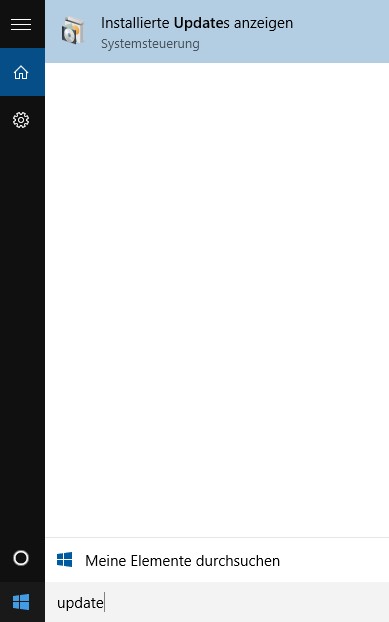

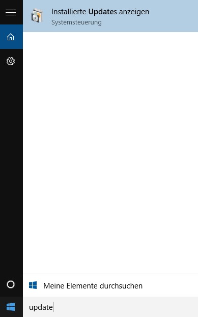

Bei mir findet die Windows Suche mittlerweile sogar "Windows Update" nicht mehr.
Außer "Installierte Updates anzeigen", kein weitere Eintrag.
Wie kommt man noch an Windows Update ran?
Edit: [Ok, über Einstellungen - Update und Sicherheit gehts noch]
