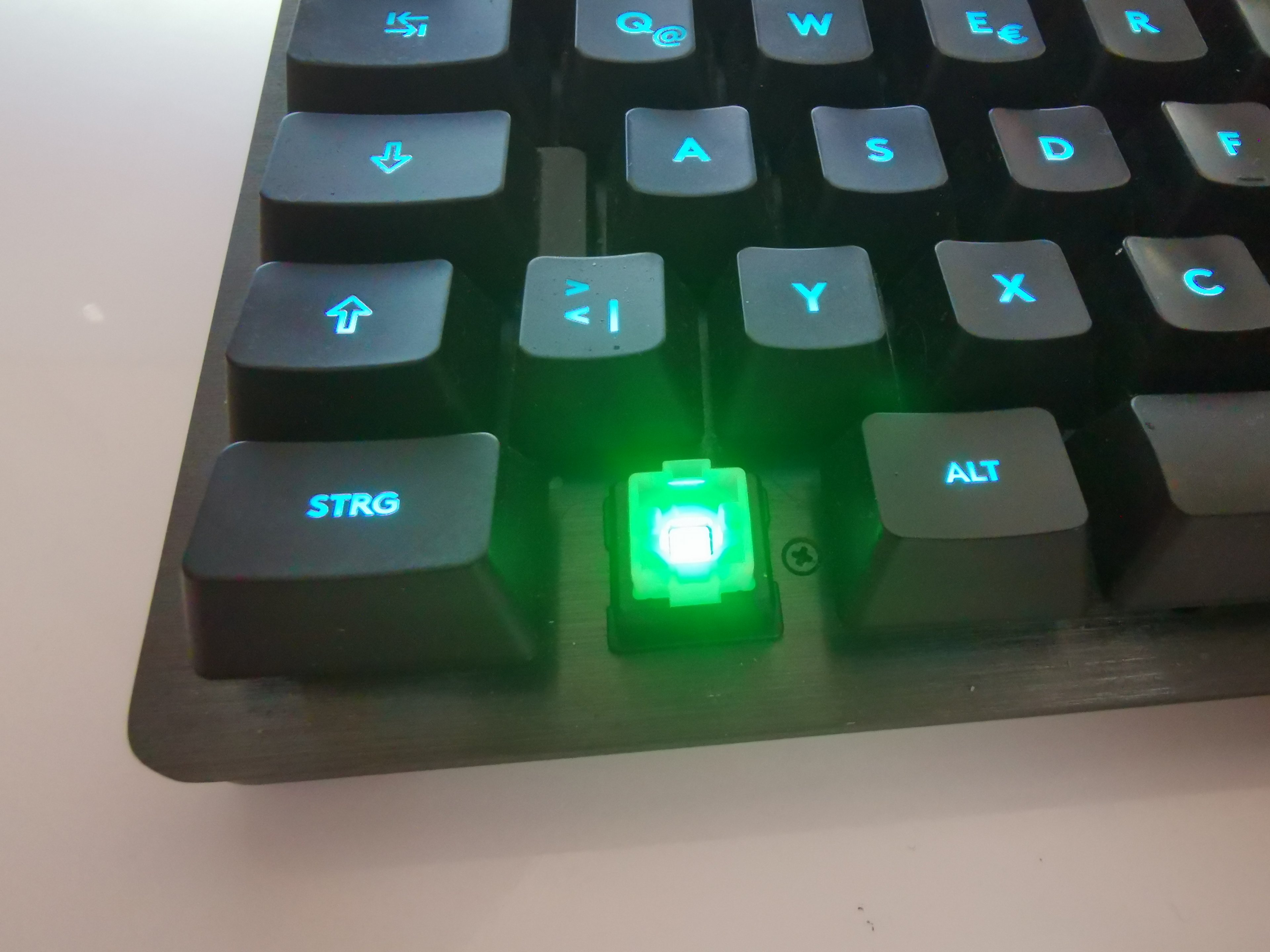

Meine Logitech G513 habe ich 11/2019 bei Amazon gekauft, daher gehe ich nicht von einem Defekt aus aber entweder bin ich blind oder es ist wirklich ein Defekt.
Habe den Rechner eben gestartet und die Logitech Software hat sich gemeldet, mit ner neuen Version. Da ich seit ein paar Tagen eine andere Farbe für meine Windows-Taste habe, wollte ich den Moment nutzen und es wieder richtig einstellen. Dachte beim Spielen habe ich ne Kombination gedrückt, die dazu geführt hat aber sieht nicht danas aus.
Eingestellt ist einfarbig, Hellblau, die Windows-Taste ist aber grün. Alles im Bereich blau führt zu einer grünen oder roten Windows-Taste bei dunkelblau ist die Windows-Taste so gut wie gar nicht beleuchtet, ein ganz schwaches rot.
Ist die LED defekt und kann eine der drei Farben nicht oder bin ich zu blöd?

Vermutlich ist die blaue LED defekt, wenn Rot und Grün sauber darstellbar sind, aber alle Blautöne nicht.
Vermutlich kannst du dann auch keine Farbe einstellen, für die man Blau zumischen muss, oder?
RGB besteht ja nicht aus einer LED, sondern aus 3 (Rot, Grün, Blau).
https://www.exp-tech.de/blog/arduino-tutorial-so-verwenden-sie-eine-rgb-led
Müsste man das nicht sehen könne, wenn man die Tastenkappe abnimmt? Also ob 3 LEDs leuchten oder nur zwei. Bei RGB-LED-Streifen kann man aus der Nähe sehr deutlich sehen, dass es 3 LEDs "auf einem Fleck" sind.

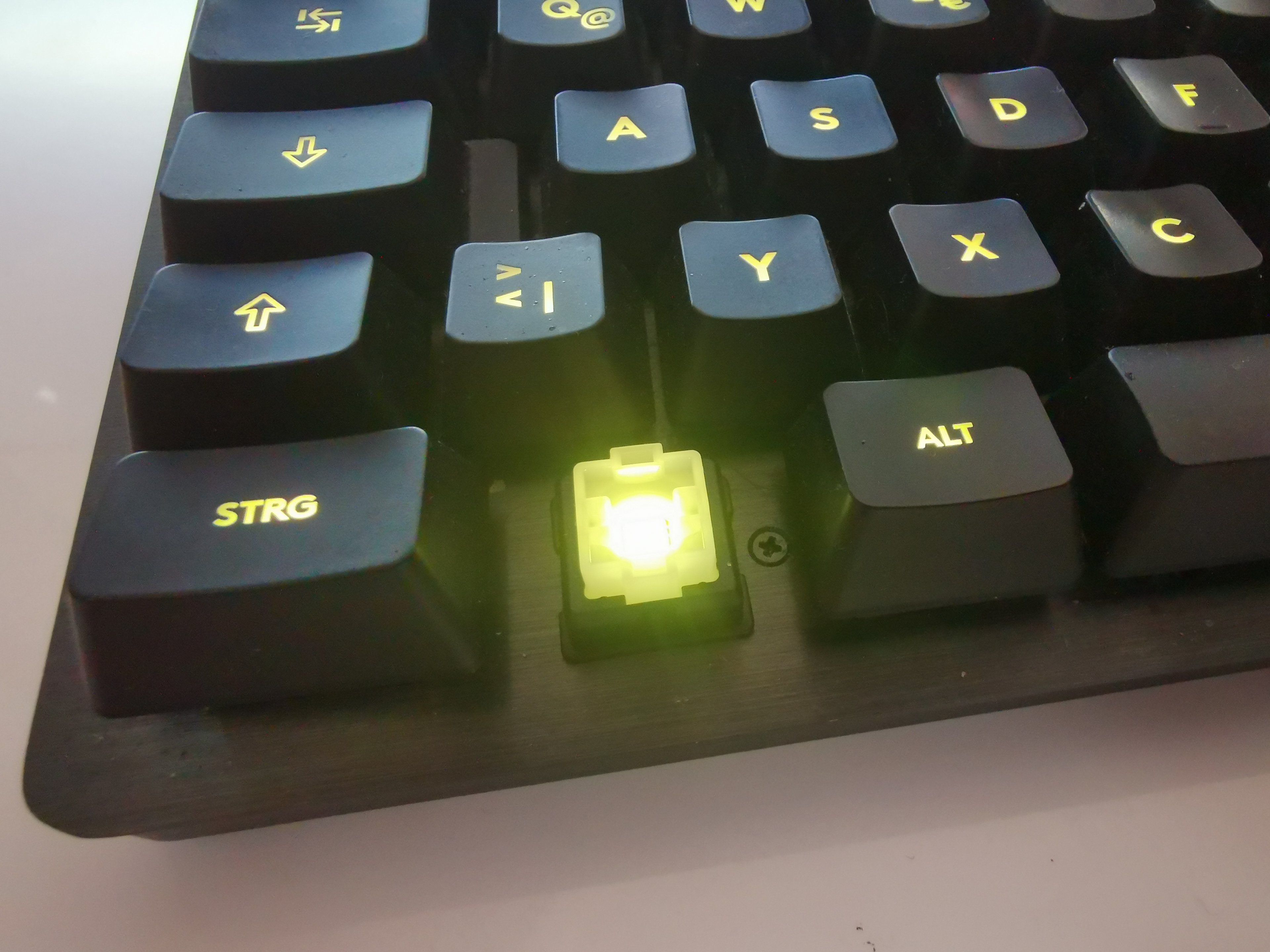

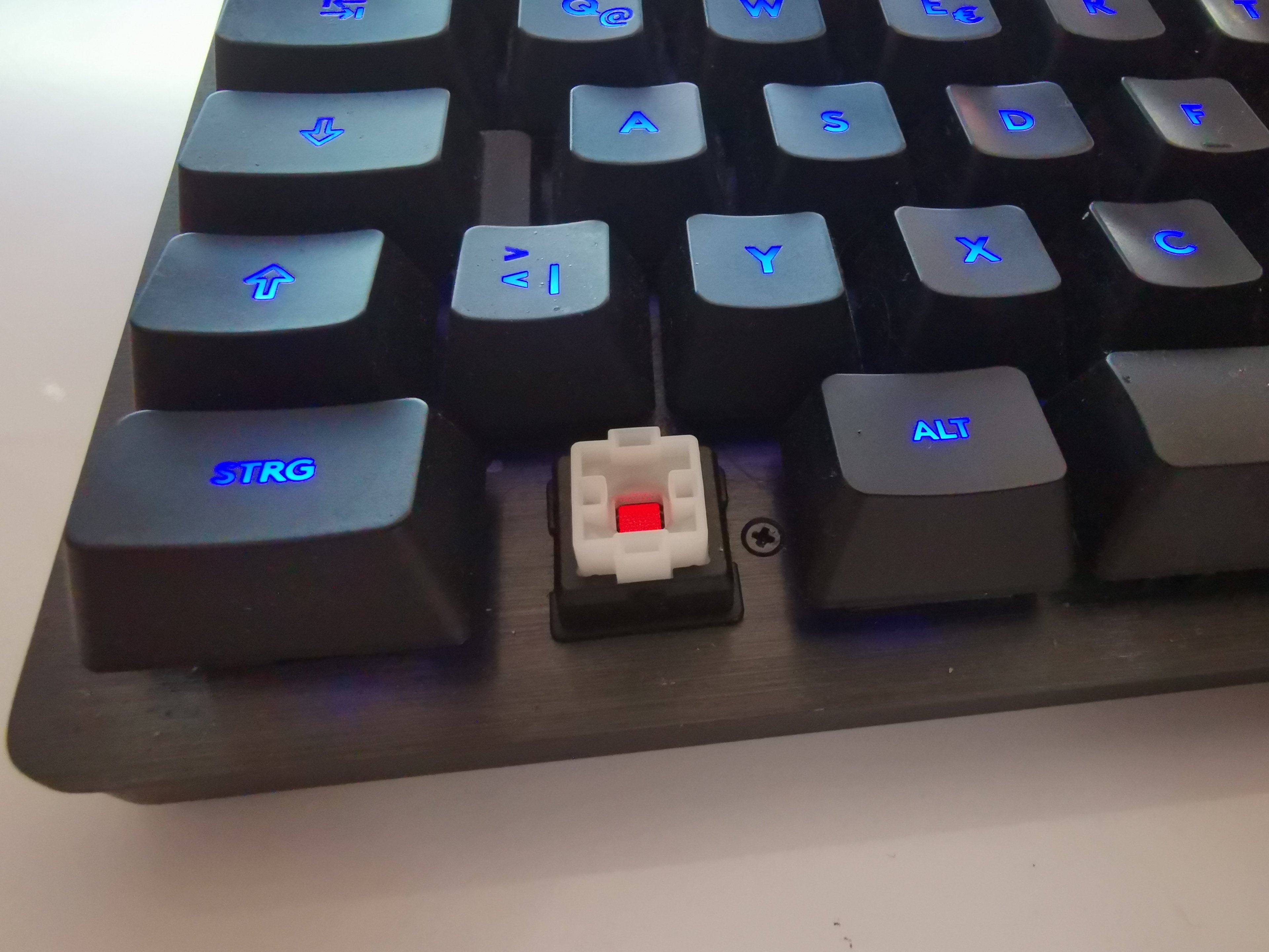

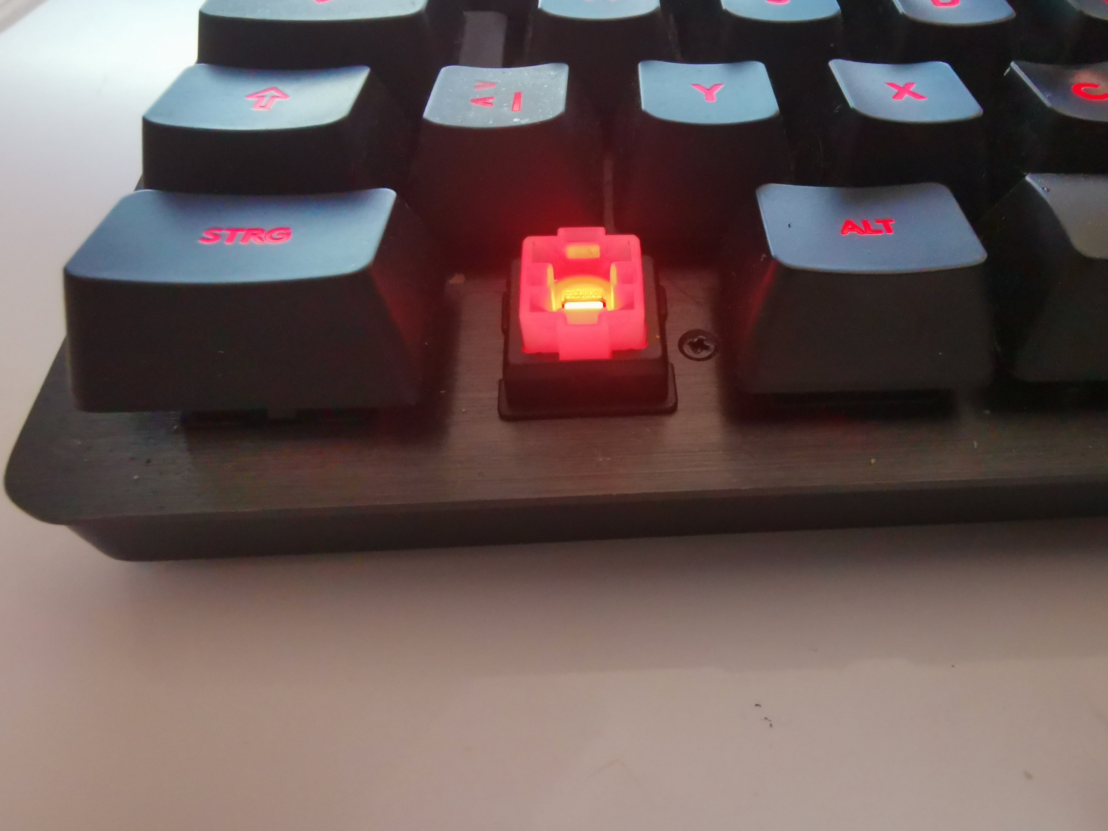

So bei dei den blauen Farben bzw.
So nutze ich es eigentlich und die Windows-Taste ist grün.
Gelb und
Rot ohne Probleme.
Wird wohl das blau bei der LED defekt sein?
Ja, ich denke schon.
