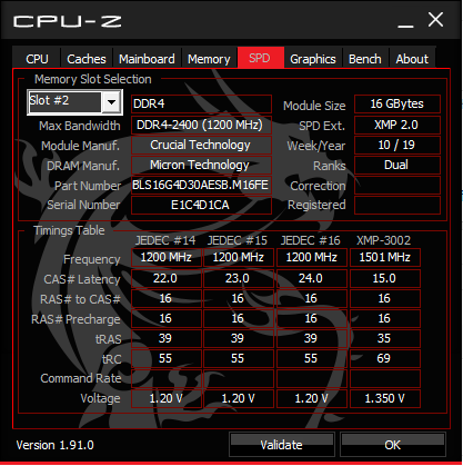

Ich schätze mal einfach du hast versehentlich das SPD Profil angesehen, was nichts mit den aktuellen Einstellungen zu tun hat und immer gleich bleibt. Aber wenn Du es wirklich richtig abgelesen hast und CPU-Z auch nicht 1866 Mhz anzeigt, dann liegt dein Problem direkt im Bios und nicht im Windows.

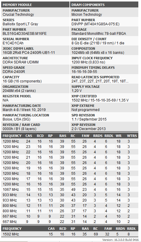

Thaiphoon ist weder unnütz noch verstellt es irgendwas.
Es ist ein reines Auslesetool für die vordefinierten Daten im EEPROM der Module.
Mit den aktuell aktiven Settings hat Thaiphoon nichts zu tun.

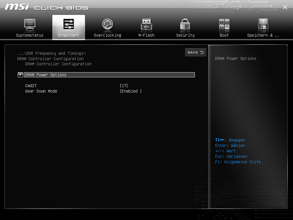

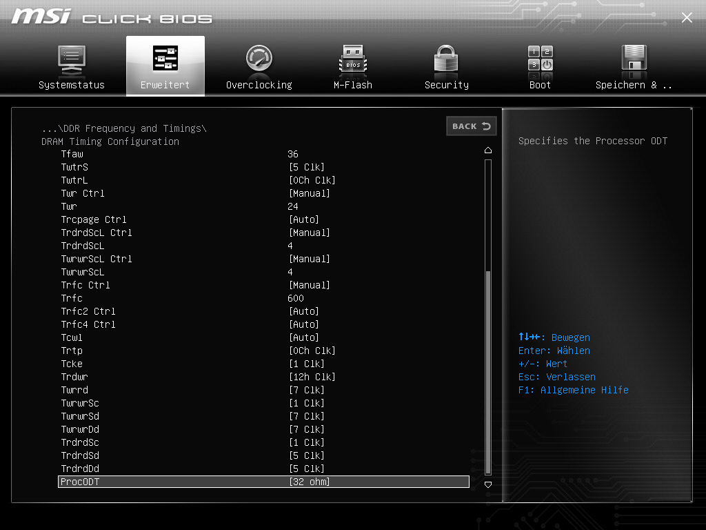

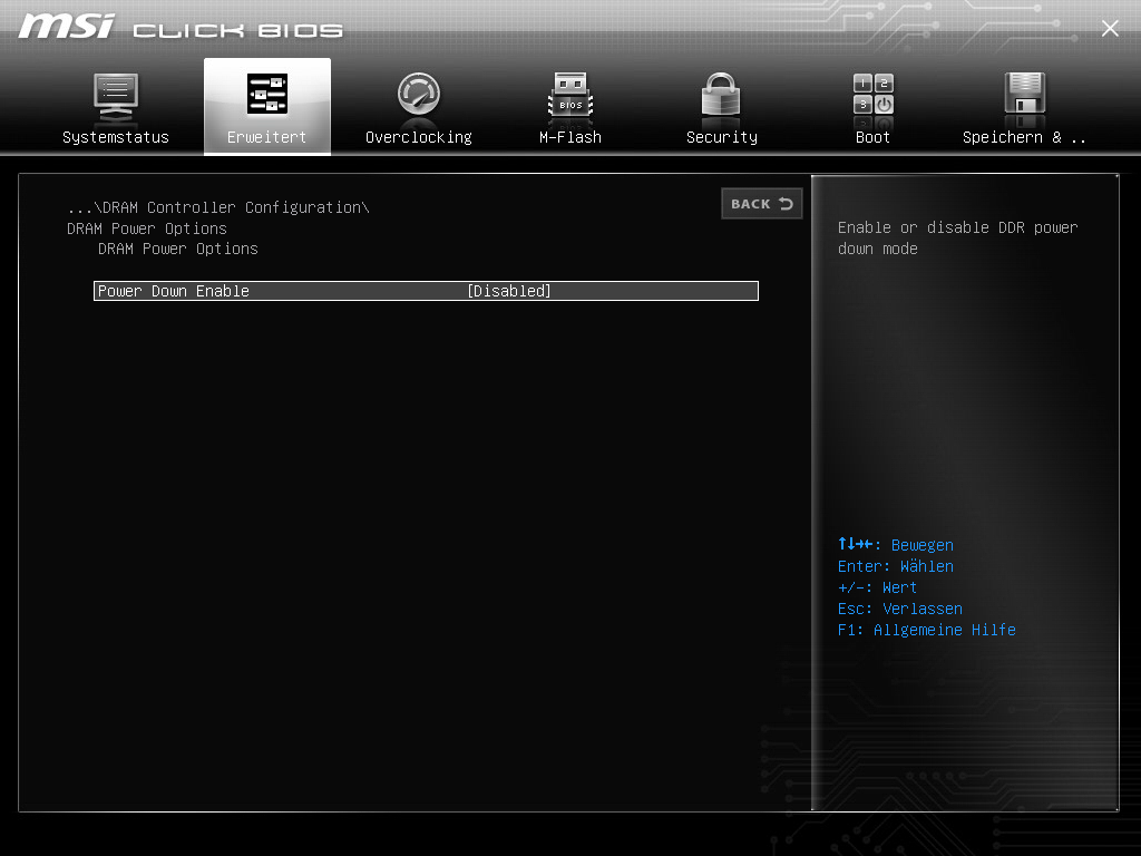

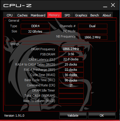

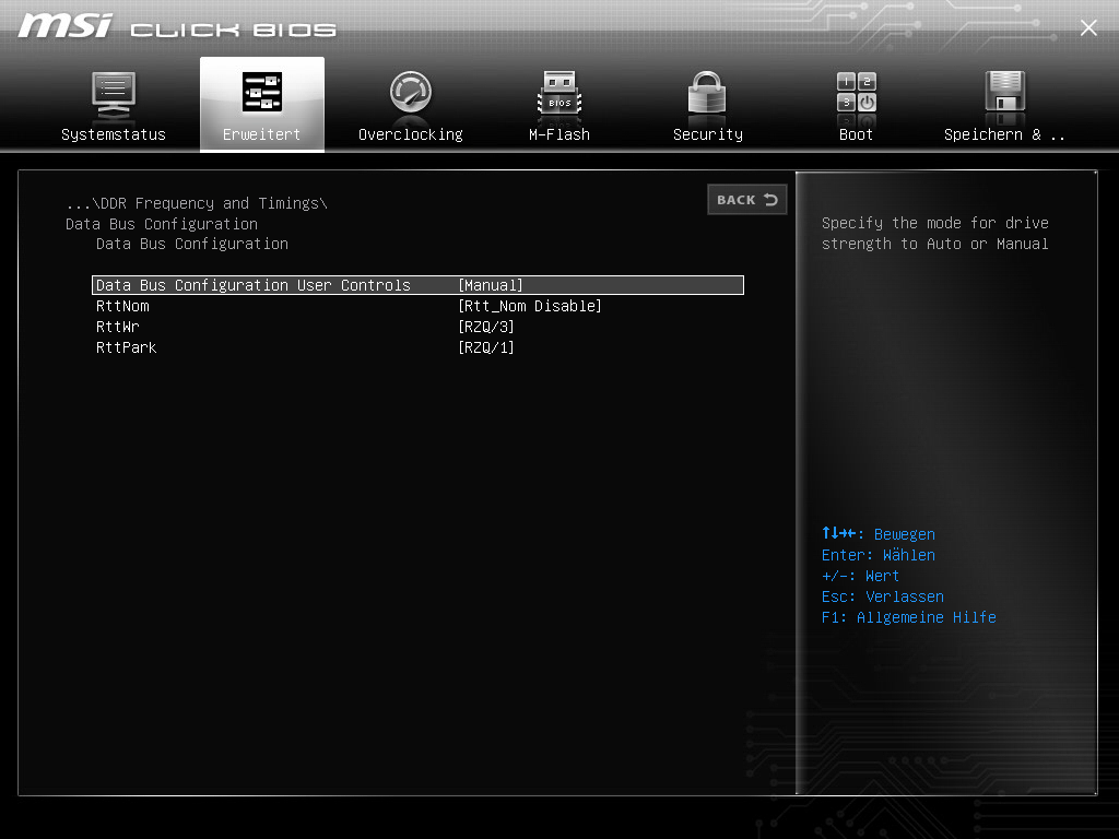

Alles klar, ich werd dann Screenshots vom BIOS, Thaiphoon und CPU-Z machen.
Hier einmal die Screenshots. Tut mir leid für die lange Wartezeit😐

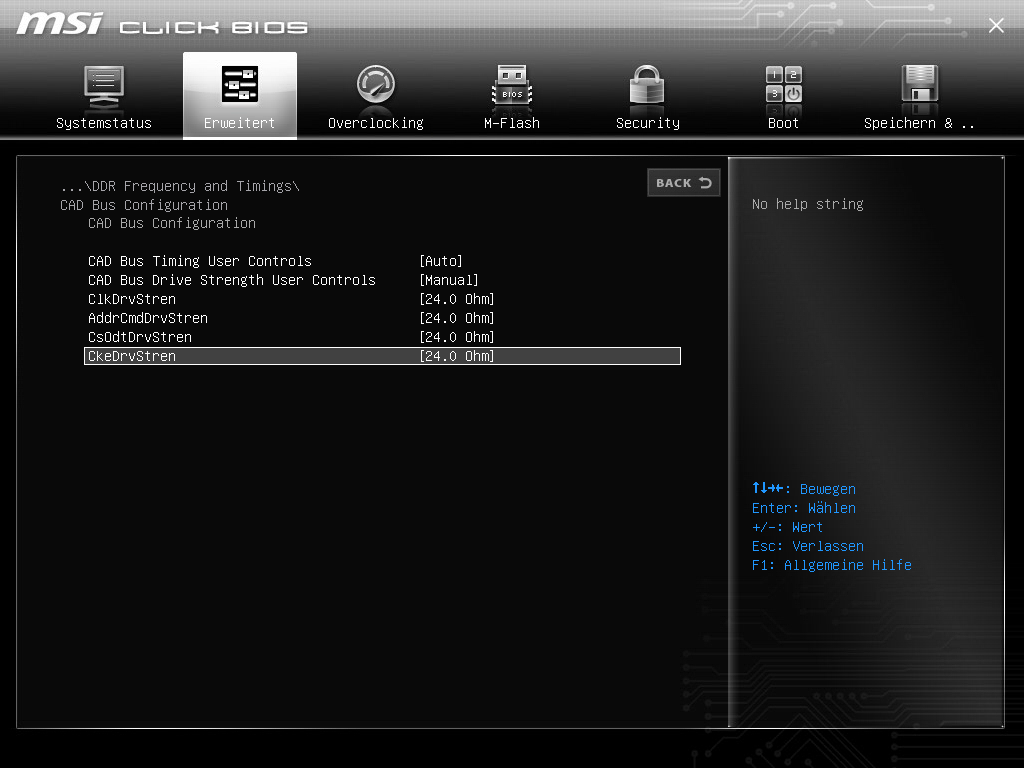

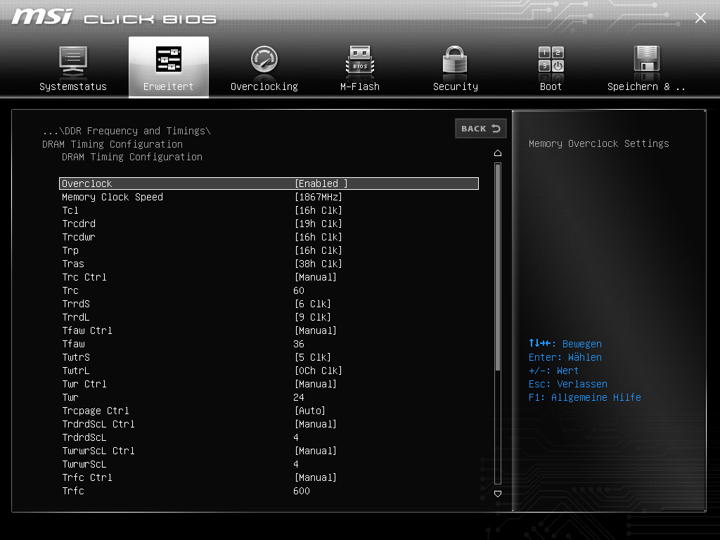

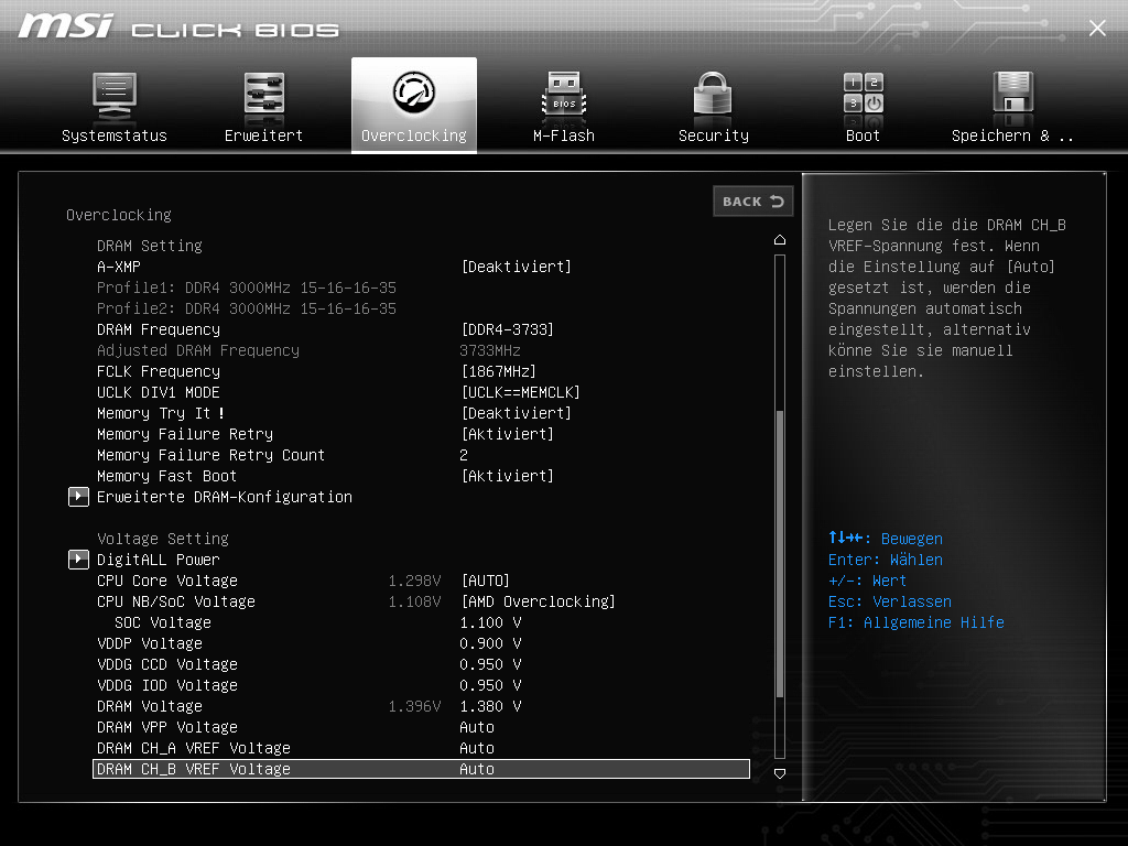

Dein RAM läuft mit 3733 - siehst du auch im zweiten Bild (x2 natürlich...).
Die Timings wurden aber nicht übernommen - da musst du schauen wieso.
Danke schon mal dafür :)
Ich hab gerade nochmal versucht, den RAM mit 3600 laufen zu lassen. Auch das funktioniert, allerdings werden auch hier die Timings wieder nicht übernommen.

Versuche es mit anderen Timings - zB. CL18 usw.
Ich hab mich gestern noch einmal rangesetzt und rumprobiert. Dabei ist mir dann auch mein Fehler aufgefallen bezüglich der eingestellten Werte im BIOS. Ein Großteil der Werte ist als Hexadezimalzahlen dargestellt, was mir vorher allerdings nicht bewusst war. Mit den angepassten Werten komme ich nun auf 3733 Mhz bei CL16 etc, was auch stabil läuft
Vielen Dank auf jeden für die Hilfe!
