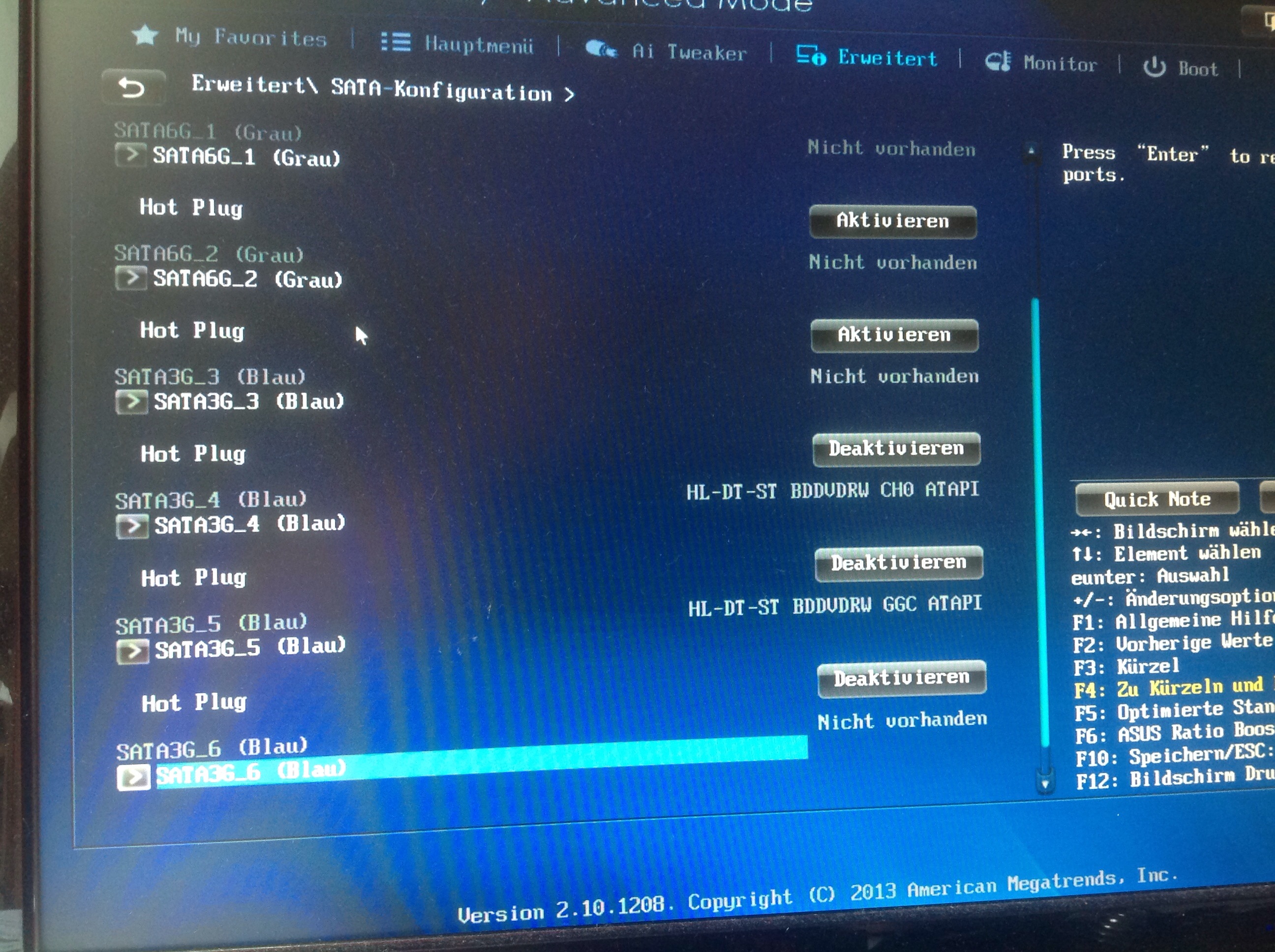

Noch besser... Da meine ssd nicht mehr erkannt wird werde ich meine Grafikkarte rausschrauben, die knopfbatterie kurz entfernen und letztendlich ins BIOS gelangen... Da kann irgendwas nicht stimmen.
Soweit ich das erkennen kann erkennt auch mein BIOS die ssd nicht. Sie kann ja nicht einfach kaputt gegangen sein oder?
Auch SSDs können von heute auf morgen kaputt gehen. Was du noch machen kannst: SATA-Kabel auf korrekten Sitz prüfen, ggf. austauschen. SSD an einem anderen PC testen.
Hab Kabel getauscht etc.. Keine Veränderung. Hab mir aber eine neue ssd gekauft und diese funktioniert nun wieder einwandfrei.
