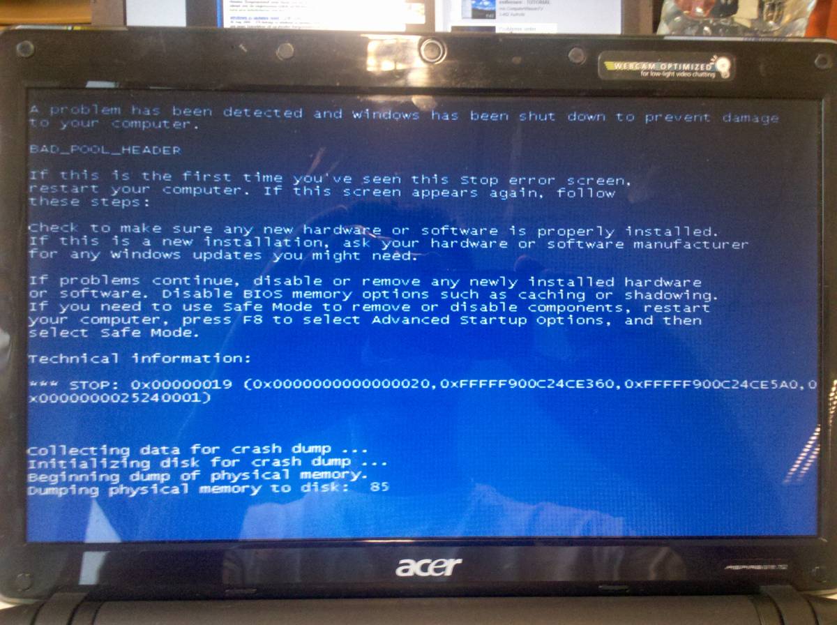

Liebes Forum,
vielleicht kann uns jemand helfen: Der ACER Aspire One ZH7 meines Kollegen zeigt merkwürdiges Verhalten. Er funktioniert 5-15min, und startet dann willkürlich neu. Mit Bluescreen wie im Anhang. Ich hab schon versucht mittels "Mr. Fixit" von Microsoft (ausführen als Admin, http://support.microsoft.com/kb/971058/de) das Problem zu beheben, aber es funktioniert nicht. Er findet keinen Fehler. :freak: Repariert nichts. Der Fehler ist stetig, immer nach ein paar Minuten arbeiten geht der Bluescreen los und schaltet das Gerät aus.
WAS außer Neuinstallieren kann man noch machen?
Danke!
Schonmal den Speicher getestet bzw. mit nur einem Modul das Gerät getestet.
sieht nach defekter HDD aus gegebenenfalls auch Speicher
Dein PC erstellt i.d.R. nach einem BlueScreen eine .dmp Datei, welche sich unter "C:\Windows\Minidump" finden lassen sollte. Auswerten tut man selbige so: klick mich.
Kannst auch gern das .dmp File hochschieben, dann werf ich da mal ´nen Blick drauf.
Stopfehler 0x019 weisst auf schwerwiegende Fehler im NTFS Dateisystem hin.
MS hat da zwar einen Hotfix für rausgebracht, aber ... keine Erfolgsgarantie.
Mit Crystaldiskinfo kannst du deine Platten mal überprüfen.
Langer Text, kurzer Sinn, am besten formatieren und neu aufsetzen.

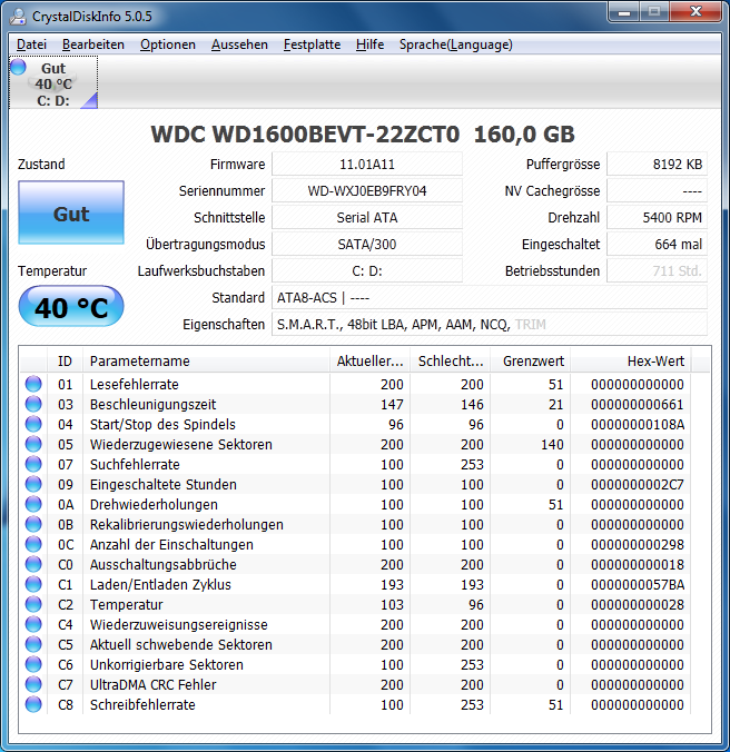

Danke. Eingebaut ist nichts, da es sich um ein kleines Netbook handelt. Ein Ram-Riegel ist verbaut, der MEMTEST hat nichts angezeigt. Crystal Disk ebenfalls nicht. Werden wohl neuinstallieren müssen. :mad: :rolleyes:
