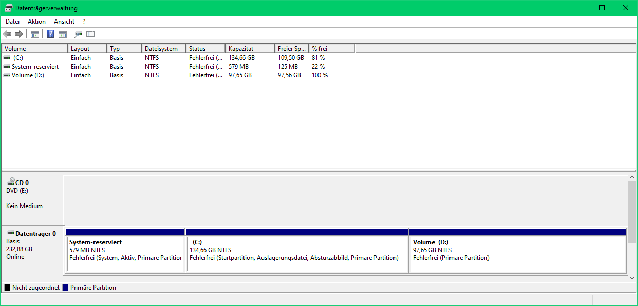

Meine letzte clean Installation im MBR Modus war 1909
