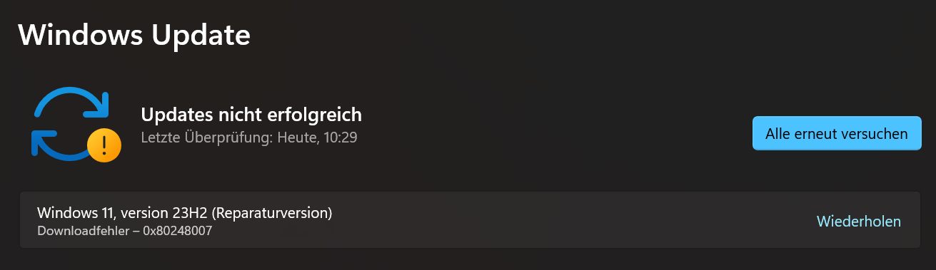

habe eine Problem mit dem Windows Update. Es schlägt immer fehl und ich würde es gerne abbrechen.
kann mir jemand weiterhelfen? face-smile
Verwende hier Windows 11

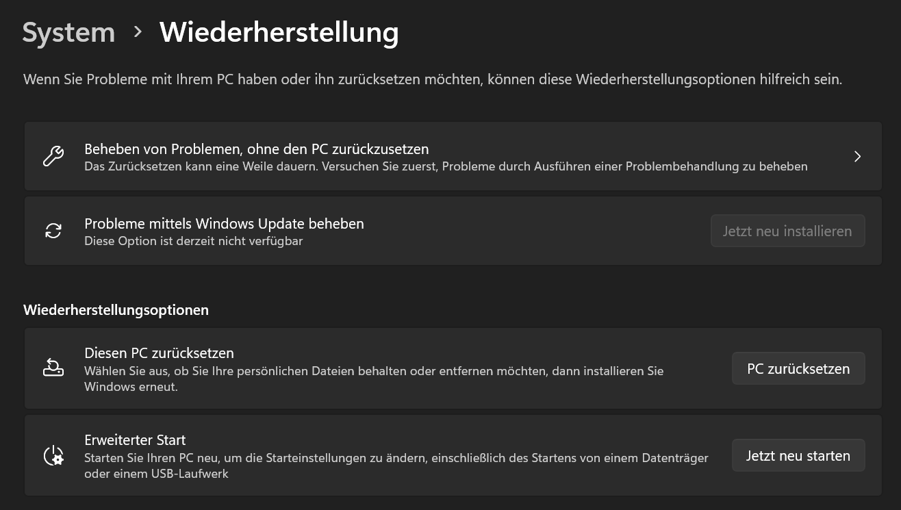

Wolltest du Windows durch Windows Update reparieren lassen?
Wenn, dann schau unter System -> Wiederherstellung
ob du den Vorgang abbrechen kannst.
Reaktionen: Tanzmusikus
Reaktionen: cosmo45 und micha221

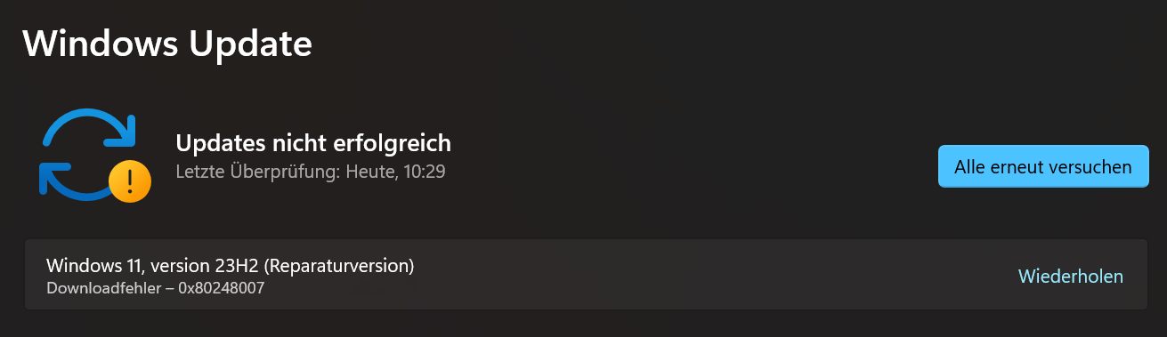

ja genau, wollte es über Windows Update reparieren. Hier sieht es so aus:
Reaktionen: micha221, cosmo45 und Tanzmusikus
TOP, dieser
PC295 schrieb:
TOP!!
Dieser Tipp hier war die Lösung :)
Windows 11 Update wird als Ausstehend angezeigt, lässt sich aber nicht installieren​
Sollte es vorkommen, dass ein Update mit dem Hinweis "Update ausstehend" angezeigt wird. Es sich aber nicht installieren lässt, dann gibt es einen einfachen Trick.
  • Unter Windows Update "Updates aussetzen" anklicken.
  • Hat Windows dies umgestellt, dann wieder manuell auf "Nach Updates suchen" klicken.
In den meisten Fällen wird das Update jetzt installiert.
Hinweis: Dieser Trick funktioniert auch, falls Windows Update ein älteres Update installieren will, obwohl schon eine neuere Windows 11 Version installiert ist.
Reaktionen: PC295
